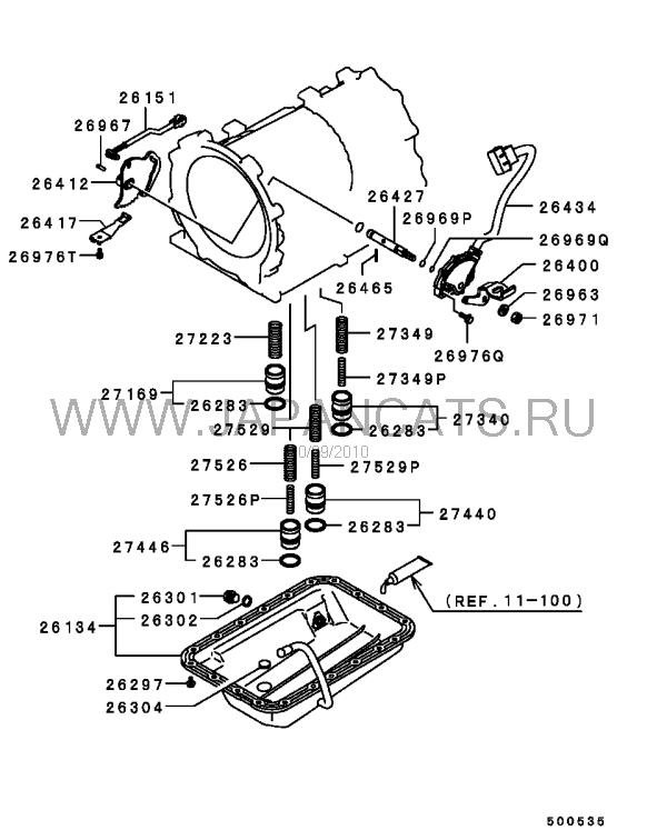

У меня тоже регулировали, все это бестолку, надо датчик менять. На рисунке это 26434. Его код для заказа MR 263257 и расшифровывается как Селектор переключения АКПП. В сервисе по АКПП сказали что это датчик F125( парк, нейтраль, позиция). Поправте меня если я ошибаюсь. А лучше скажите, что я прав и именно этот датчик мне и нужен.

У меня та же проблема. Поменял датчик переключения позиций MR 263257. После этого если на ровном месте заглушил машину, поставил на парковку включаю зажигание а стартер не крутит даже не щёлкает. Селектор толкнёшь с усилием в перёд и во аля стартер начинает крутить что это может быть мужики? C чего начать. Деталь ставил новую в оригинале.

Kocmoc-89, да, это та самая зараза, которая мешает акпп работать когда сам глючит.

Всё настроил, настраивал на коробки внизу с салона ничего настроить не смог так как дело было в самом селекторе который на коробке. Будут вопросы пишите. :*VICTORY*:

Об этом много написано и есть в Фак..От себя скажу,что тугое переключение рычага АКПП следствие загрязнённости селектора коробки илил Ингибитора как кому будет удобно, грязь поподает в соединение подвижного ползунка-маятника внутри селектора через щель соприкосновения с валом и коксуется там от нагрева коробки,в сырую погоду вроде нормально,а как нагреется и постоит так хоть ногами упирайся,а когда начинаешь раздрачивать взад-в перёд то в итоге загорается ошибка сервис енгейн..Тросик тут не причём..есть тема в Факе с подробными фотографиями, я только сегодня собрал всё на место,селектор до того закис что при вскрытие он от моих стараний просто треснул на пополам.ОГРОМНОЕ СПАСИБО САШЕ СНУПЕРУ!!!!!! Выручил селектором...И ещё! Он посоветовал и вал обильно пролить ВэДэшкой и продуть паз между ним и корпусом коробки, так как воздуха у меня не было я обошелся маленькой карщёточкой Потом вдавил в этот паз смазку и поставил селектор в положении N застопорив пластину серлом м5 закрутил гайку м14..и всё!!! рычаг ходит как по маслу...ошибку снял отключением клеммы на 10 минут...Делал всё лёжа под машиной,немного не удобно(да-же геморойно) отключать разьём селектора ,он на верьху коробки но найдя нужные щели между карданом и рамой просунув туда руки я его отсоединил..Надеюсь забыл двухгодичную проблему с тугим рычагом...Смотрим Фак!!
