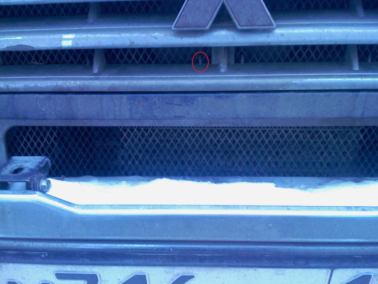

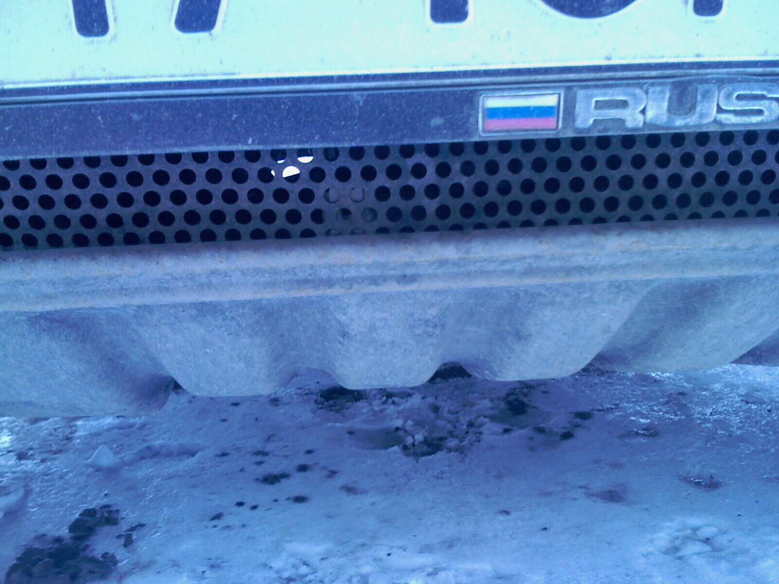

Победил я телефон!
Итак, закидываю фотки...
Крепление сетки от фильтра КАМАЗа к решетке (саморезы "локерные") Сетка внизу (от родного воздушного фильтра)

Кстати, всего сеток 3 шт. Первая - на решетке радиатора, вторая - на вырезе под решеткой (крепится к бамперу), третья - вместо пластиковой решетки, которая стояла в передней защите. Из-за нее и стал все это городить, т.к. в ней были сломаны пара ребер.

Фильтров вдоль дорог полно, можно найти.
А времени ушло полдня, вместе с покраской. (Я параллельно еще огород копал)
