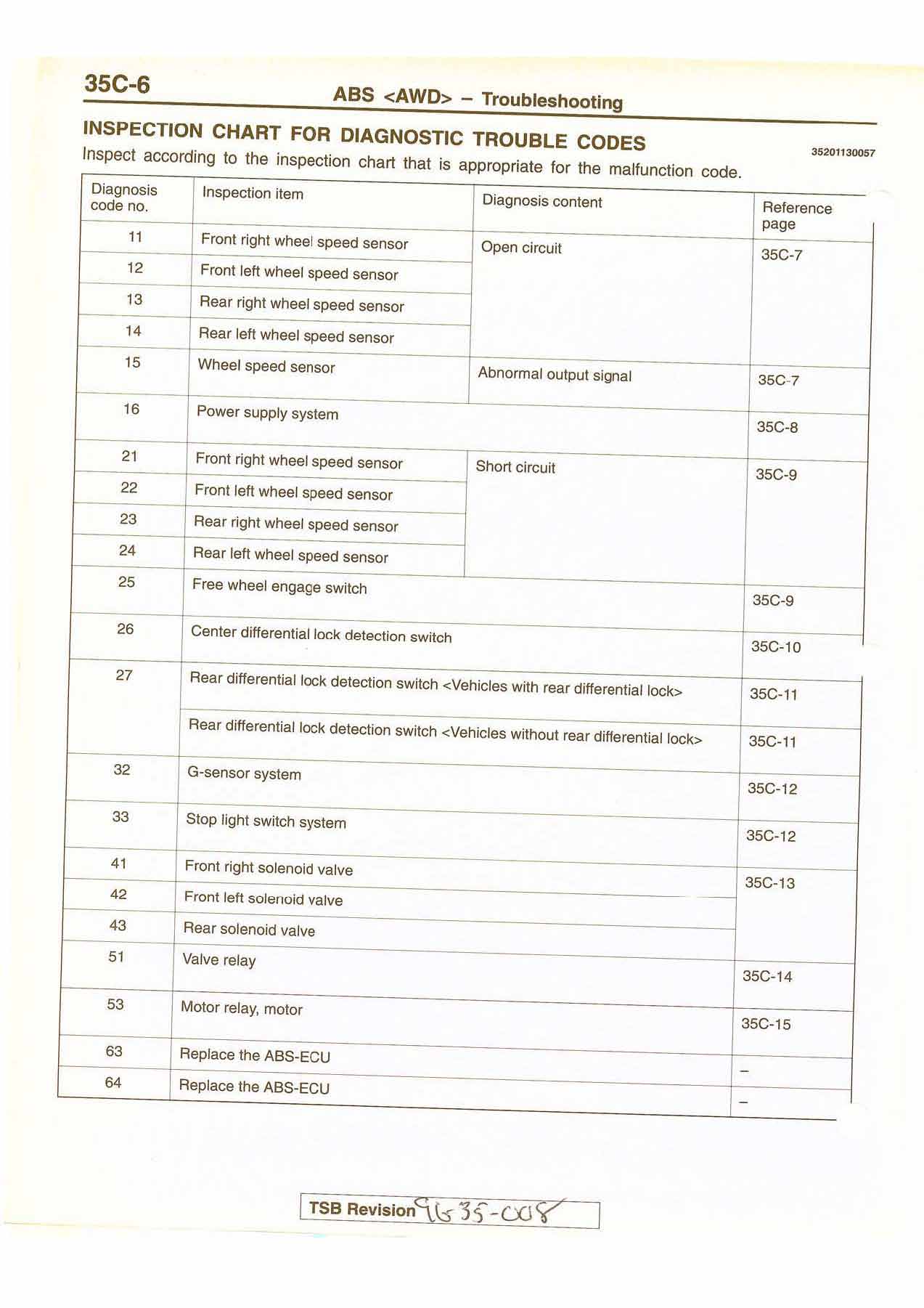

Подключился к своему П3 и нашел ряд ошибок, который теперь как-то надо опознать.
итак :
ОШИБКИ SRS :
22
24
25
45
82
Коробка :
25 W.O.W. SW SWITCH
Если кто поможет - спасибо большое заранее !!!

Дело в том, что это вся информация что у меня есть.. Я так понимаю - этого мало? Когда подключились- было видно 2 проблемных раздела : SRS и TRANSMITION... Может подскажешь- где можно покопаться на эту тему?

блин, а это тогда что ? http://www.pajero4x4.ru/bbs/phpBB2/down ... &mode=view
