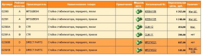

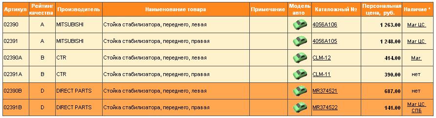

Pank Off писал(а):Решил заменить стойки, 120 пробег, неменяны. После замены шаровых занялся стабилизатором.Так вот: на Алтушке оригинал закатили по 3400 руб ОДНА!!! Что за цена? :?: Они чего, с электронной начинкой ???
Ну и цены! залупили...
Вот, я тут глянул:

Да, кстати у джип-автоклондайка почему то правая стойка существенно дешевле, хотя конструктивно одинаковы
прошлой весной брал стойки стаба delta. Очень даже ничего при 25000 км пробеге. особенность - у нормальных стоек со стороны шарового кулака гайка. Она дает держать с одной стороны и откручивать с другой закисший узел, не отпиливая его)
