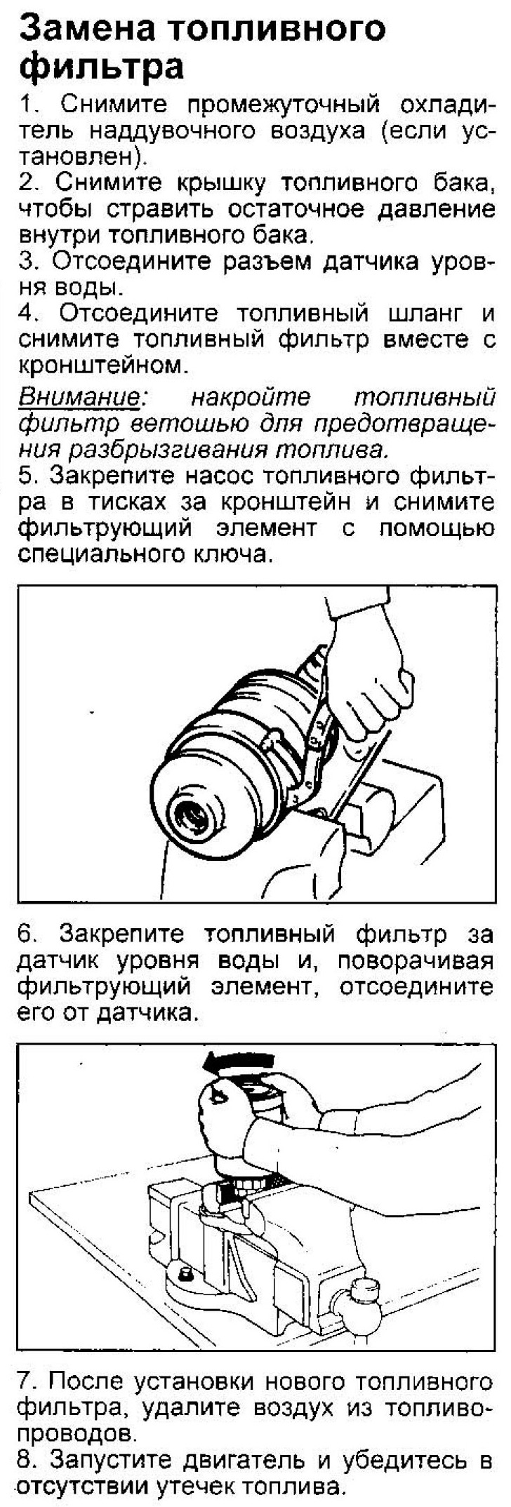

Предстоит замена топливного фильтра, как правильно она происходит?

так:

Как удалять воздух из магистрали после замены топливного фильтра?
