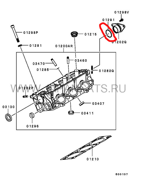

И второй вопрос нужна прокладка, то ли резинка уплотнительная, вроде как задней головки, как бы заглушка распредвала, что там может быть, СТОшники пояснить точно не смогли, с нее масло подтекает, номер дали MF520031 и MN176208. Оно ли все это?

А по уплотнительному кольцу, СТОшники не обманывают, есть такая деталь на твоем двигателе и возможно там течь
На картынке красным выделено

А номер точно резинки кто нить подскажет MF520031 и MN176208 этот или этот???

aristo писал(а):А номер точно резинки кто нить подскажет MF520031 и MN176208 этот или этот???
Да точно они.
Нужно брать по одному элементу. Если будешь менять на одной голове, то соответственно и деталь нужна одна под любым номером
MF520031 и MN 176208- оригинал
JF-36421- Stone
По деньгам одинаково +/- копейки

Да любой!
MF520031- старый номер!
MN 176208- замена производителем устаревшего артикула
ЭТО ОДНО И ТОЖЕ!!! :]:-O: ОБА ОРИГИНАЛА!
Стоит порядка 80-100 рублей! Это простое резиновое колечко!
