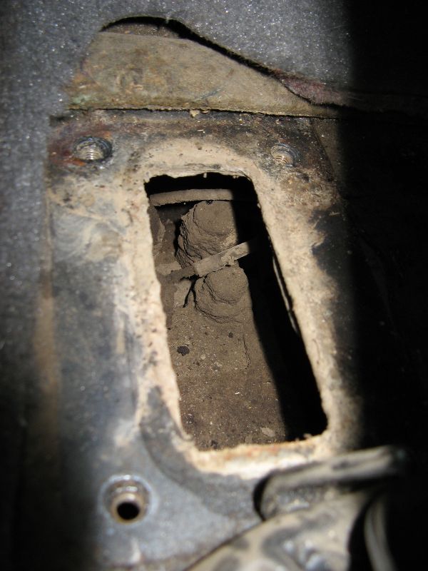

- samodelkin401
- Сообщения: 64
- Зарегистрирован: 12 ноя 2008, 19:37
- Откуда: Москва.ЗАО
Re: подскажите по снятию напольной консоли
Сначала снимается крышка с ручнека(она просто защёлкнута,тяни вверх).
Затем задняя часть (подлокотник).
1) Снимаешь блок упр.зад.печкой(2 самореза,сдвигаешь вниз и вынимаешь потом отсоединяешь большой разъём, тросик печки отжав язычок.
2)Открываешь подлокотник,на дне 2 или 4 самореза.
3)Перед подлокотником панелька с кнопкой рег.жёскости амортизаторов она просто защёлкивается под ней ещё 2 самореза.
Потом передняя часть.
1)Скручиваешь ручки с коробки и раздатки ( если АКПП только с раздатки).
2)Откручиваешь 3 самореза (один сзади с торца, два впереди по бокам под торпедой).
3)Снимаешь консоль, предварительно отсоединив разъёмы.

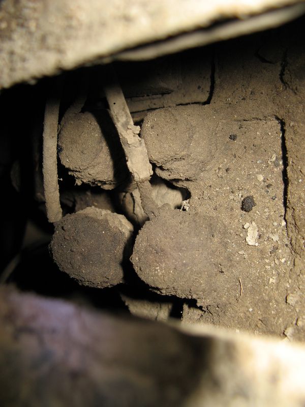

Под консолью есть лючок на 4 болтах под ним стоят датчики раздатки открутить их сверху вполне реально только вот разъёмы надо отсоединять из под машины!!!
Длинная Паджеро,1995г.в.,бензи6G72.12кл АКПП Коротыш Паджеро,1997г.в.,бензин6G72.24кл. механника

- samodelkin401
- Сообщения: 64
На моих машинах так:
