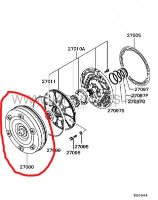

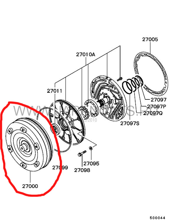

ГИДРОТРАНСФОРМАТОР
Не 100%-я гарантия конечно, но ОООчень на это похоже.
