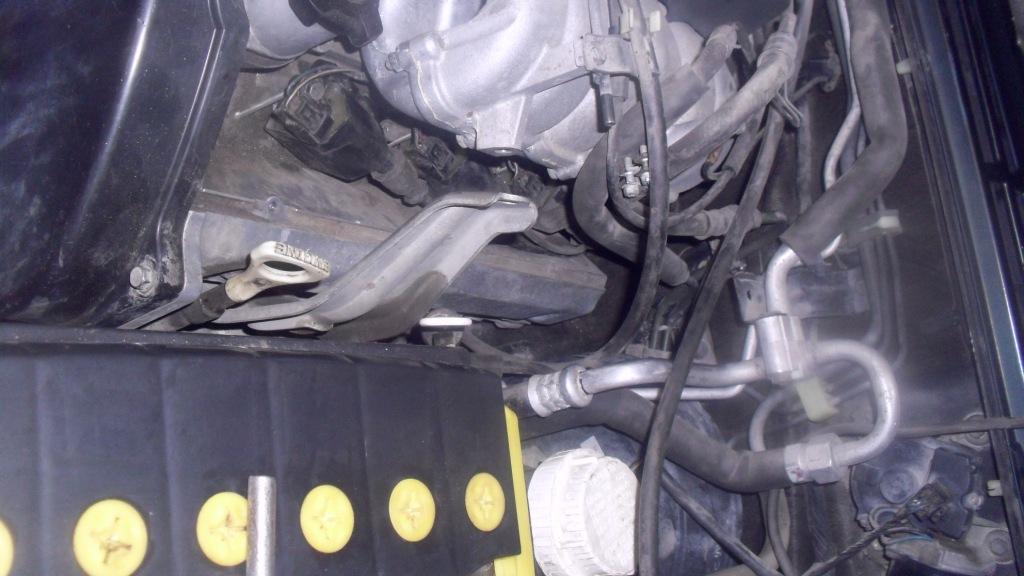

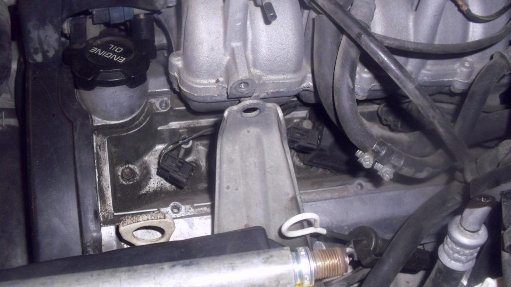

Прочитав немало тем по столь спорному вопросу как замена свечей на ДВС, решил проэксперементировать и развеять таки все мифы и слухи по всем страхам связанным с заменой свечей.
И так новость номер 1. Поменять свечи на движке указанном в теме можно без снятия впускного коллектора, думаю эта новость обрадует очень многих. Свечи вытаскивал со стороны акум. т.к. снимать заслонку было неохото, цели менять свечи не было , хотел просто проверить реально ли их снять без снятия впуска. Со стороны заслонки все будет точно так же только нужно будет снять заслонку. Свечи вытаскивал только из двух цилиндров так как цель была достигнута и дальнейшее экспериментаторство было излишним.
Ну и мои фотки с коментами ниже: фотки начинайте смотреть с низу т.к. добавил их не правильно. ::-D:

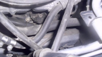

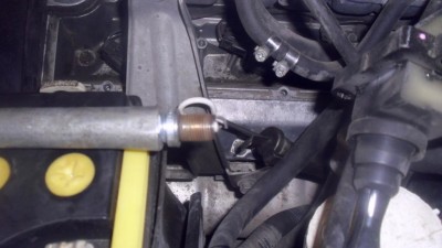

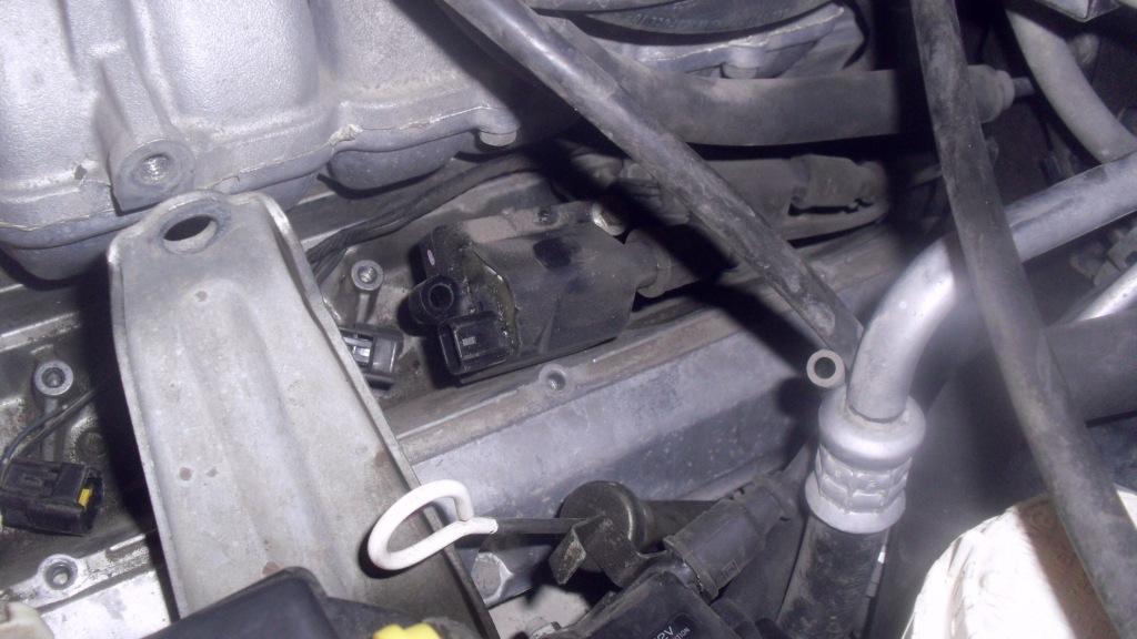

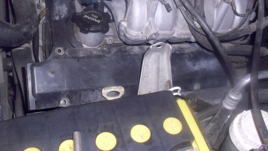

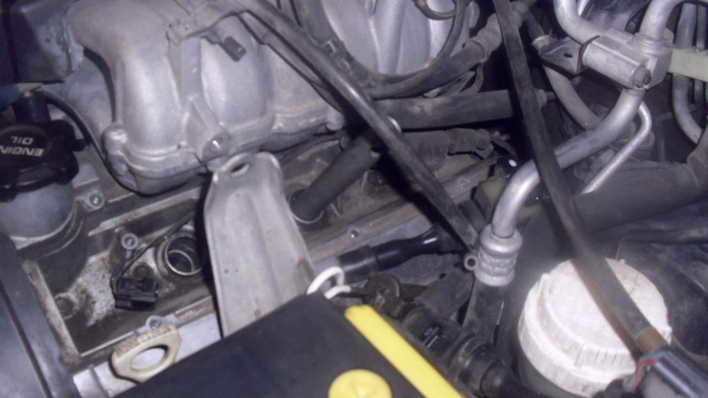

отворачиваем крышку под которой таятся свечечки.
вынимаем крышку без проблем ничего не мешает

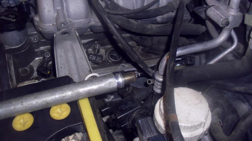

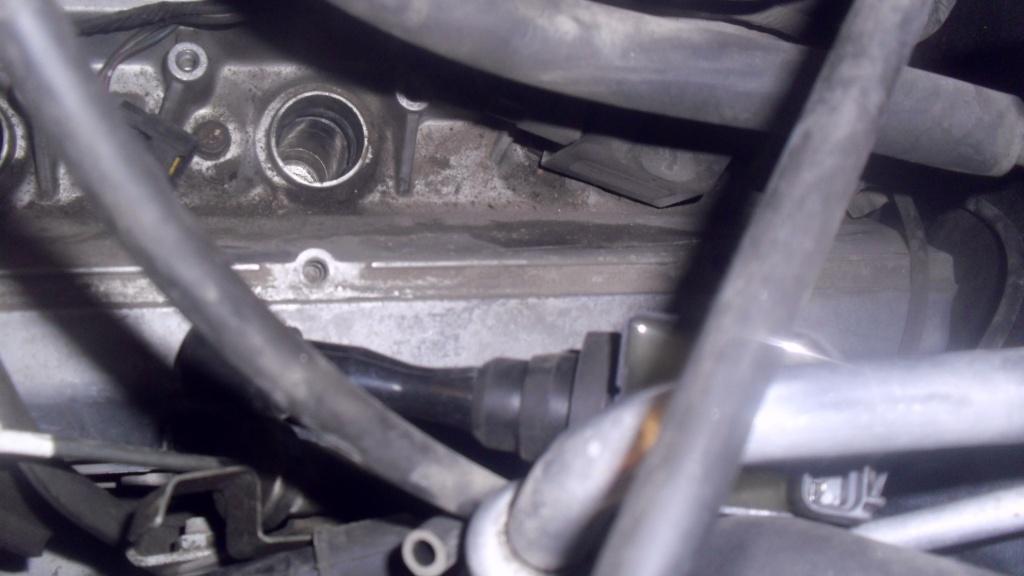

отворачиваем крепление которое привернуто к впуску

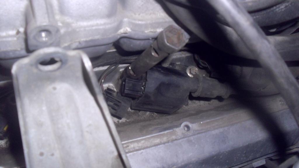

без проблем отворачиваем катушку, вытаскиваем (не очень удобно но можно) вставляем свечной(обычный на 16 от Тойоты)

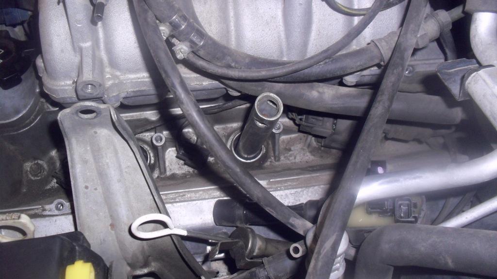

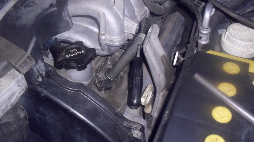

отворачиваем вторую катушку вот таким ключиком, можно и другим
снимаем вторую катушку и выворачиваем 2 свечу

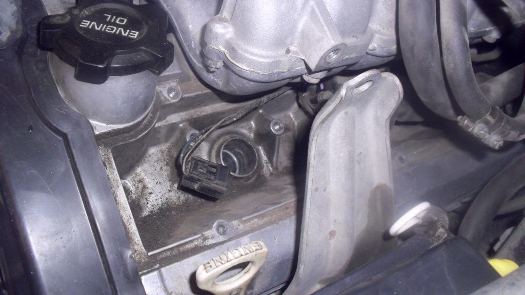

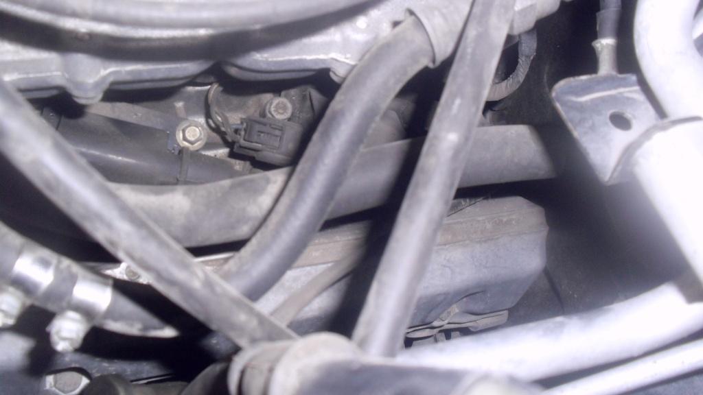

свечной колодец чист
свечи в полне приличные на вид

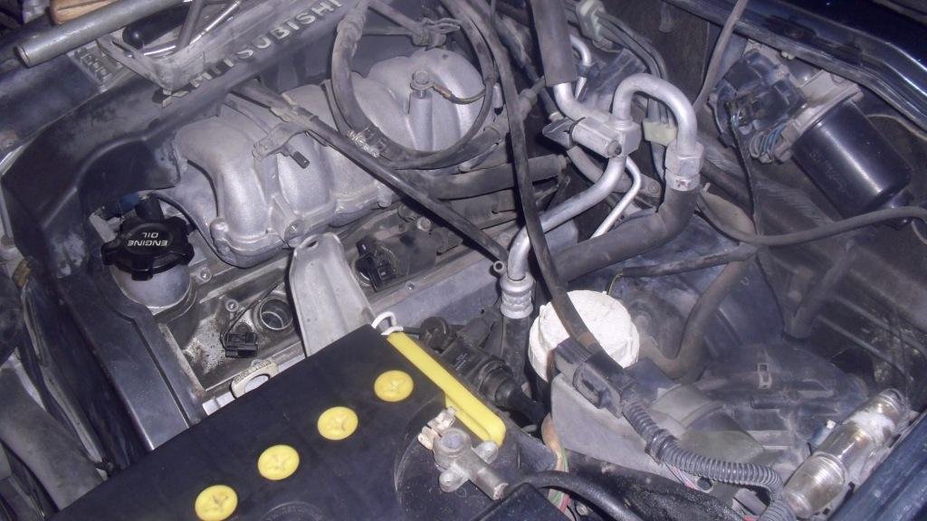

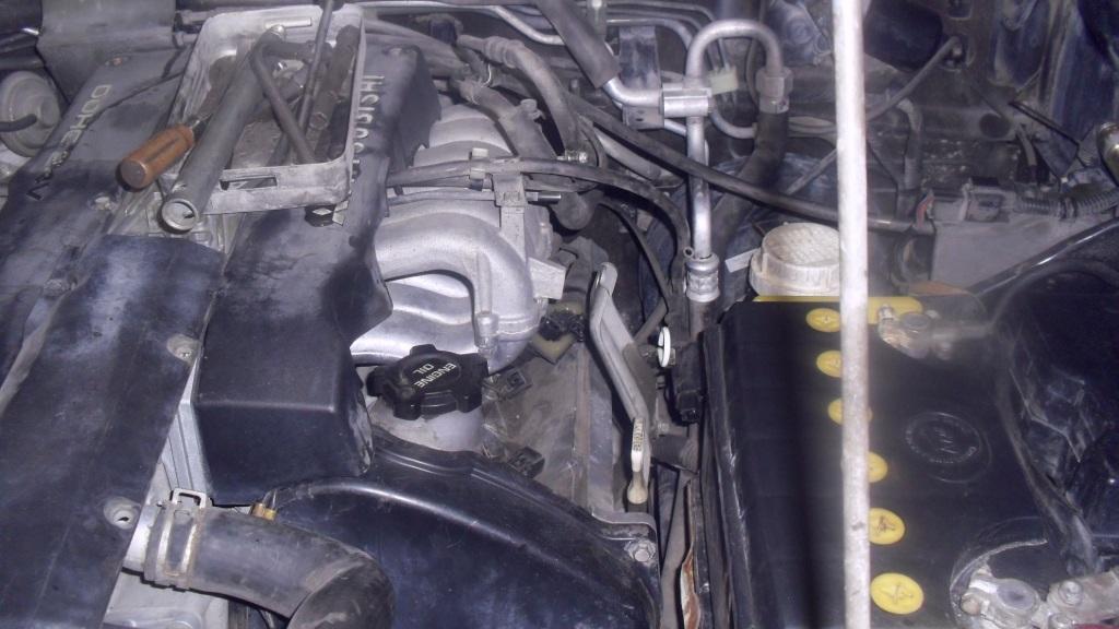

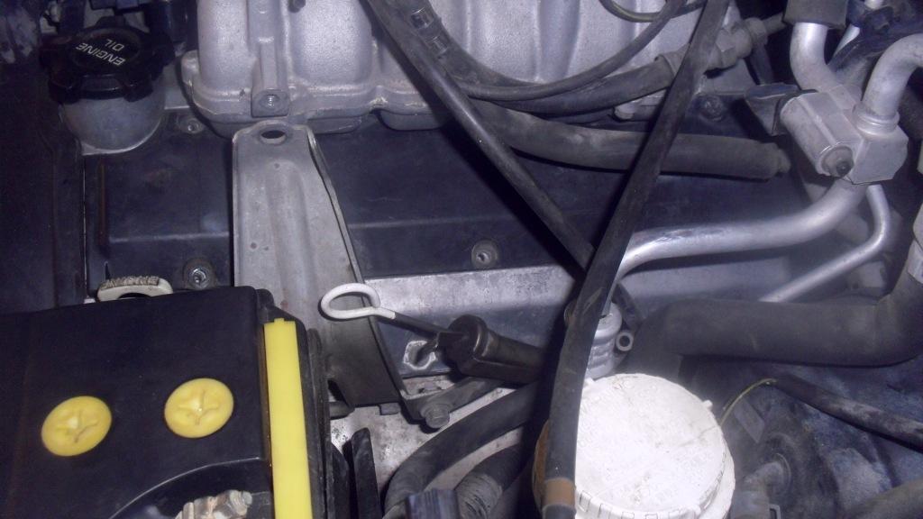

общий вид ничего лишнего не отворачивал
собираем обратно
собираем обратно

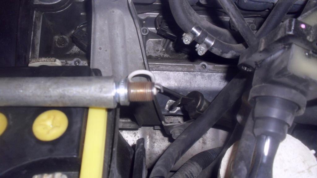

свеча №1 тож чистая практически

А нахрена снимать впуск и заслонки? Вот тока с правой стороны кроме самой заслонки придётся снять ещё насос ГУРа т.к. крышку не вытащить. А так фсё правильно.

Смайлик204 писал(а):А нахрена снимать впуск и заслонки? Вот тока с правой стороны кроме самой заслонки придётся снять ещё насос ГУРа т.к. крышку не вытащить. А так фсё правильно.
На моем ДВСе все уже предусмотрено, свечи вседаки поменял, вместе с катушками, без проблем даж гидрач не снимал т.к. там крышка отпилена в том месте где она мешает. Видимо предыдушие хозяева побеспокоились, в принципе если подумать разницы нет распилена она или целая, состыковывается она в притык, ДВС мыл, никаких проблем не было, после этой процедуры.

Поменяли свечки без снятия впускного. Слева меняются без проблем - нужно только открутить и отогнуть кронштейн. Справа... Во-первых, крышку пилить не обязательно. Во-вторых, из-за особенностей конструкции впускного, пришлось два раза пилить свечной ключ - длинный просто не влезал в том месте, где стояла дроссельная заслонка.
Итак, справа:
1. Снимаем хобот воздухана.
2. Выкручиваем 4 болта крепления дроссельной заслонки.
3. Сбрасываем с креплений на заслонке тросики.
4. Отводим заслонку куда-нибудь в сторону (можно и снять, отцепив патрубки, но мы и так управились.)
5. Снимаем кронштейн, которым крепится насос ГУРа к впускному (2 болта на 12 и 1 на 14)
6. Снимаем кронштейн, который стоит под дроссельной заслонкой и держит патрубки (1 болт на 12)
7. Откручиваем болт кронштейна, который крепится к впускному (большой такой, вниз уходит.)
8. Берем фомку и отгибаем нафиг кронштейн.
9. Спокойно свинтив болты крышки уводим ее вниз и она ничуть не мешает извлечению свечек.
На словах - страшно. На деле... С непривычки на разборку ушло часа 3 - пока поняли, что и как снимать, пока пилили и пересверливали ключ...
Собрали обратно минут за 20, работая вдвоем.
