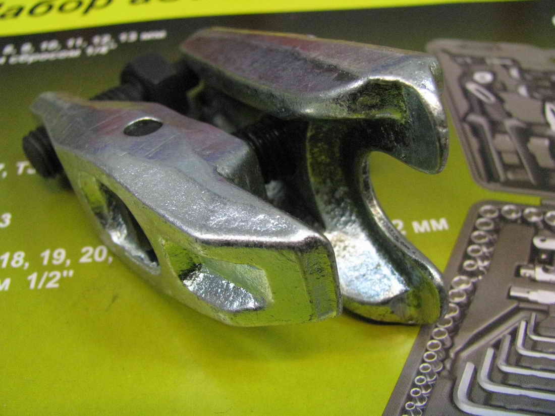

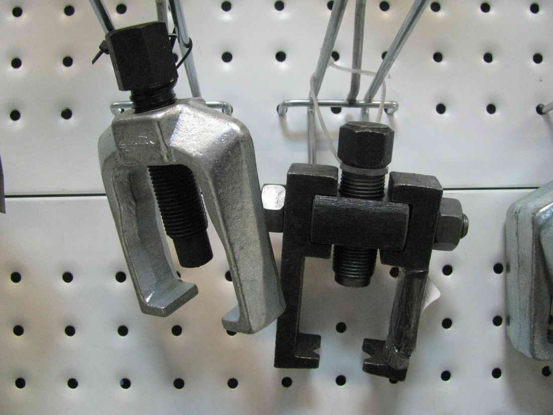

Съёмник использовал такойhttp://sakura.na.by/download/1/11.files/061114stoy2.jpg (вот он из какого то форума http://volkswagen.msk.ru/images/repair3/107573_03.jpg ) хотя изначально тут на форуме видел вот такого типа http://force.md/images/62804_prev.jpg но не сумел его найти. Считаю что использованный мною не хуже, хорошо годится для демонтажа рулевых наконечников и поможет при необходимости снять и шаровые опоры. Впрочем имхо сгодится любой другой такого плана, лишь бы раствора губок хватило
Параллельно был куплен ещё и такого типа http://tisios-group.ru/uploadedFiles/es ... 620020.JPG (правда не форс, который на фото, а другой такой же по виду и производства российского с привинчивающейся ручкой)но я его не сумел установить на извлекаемый палец - не хватило раствора губок. положил в ящик, может чего другое можно будет им сымать

Вот этот, кстати, говно: http://force.md/images/62804_prev.jpg. Он у меня весь изогнулся, но так ничего и не смог. Возможно, подделка.

de писал(а):Вот этот, кстати, говно: http://force.md/images/62804_prev.jpg. Он у меня весь изогнулся, но так ничего и не смог. Возможно, подделка.
Скорее китайское гуано. я кстати такого типа хотел купить но не нашёл по размеру

Съемник не давит в "СУСТАВ" шарнира,он давит в палец(резьбовую часть) с низу, и соответцтвенно повредить его не может :) повреждается как правило пыльник(вилкой съемника) :) хотя кувалдой его тоже легко размазать ::-D: но коль на замену то и х снм ::-D: А молотком бьют не в палец а по цапфе, и палец вылетает от вибрации ;)

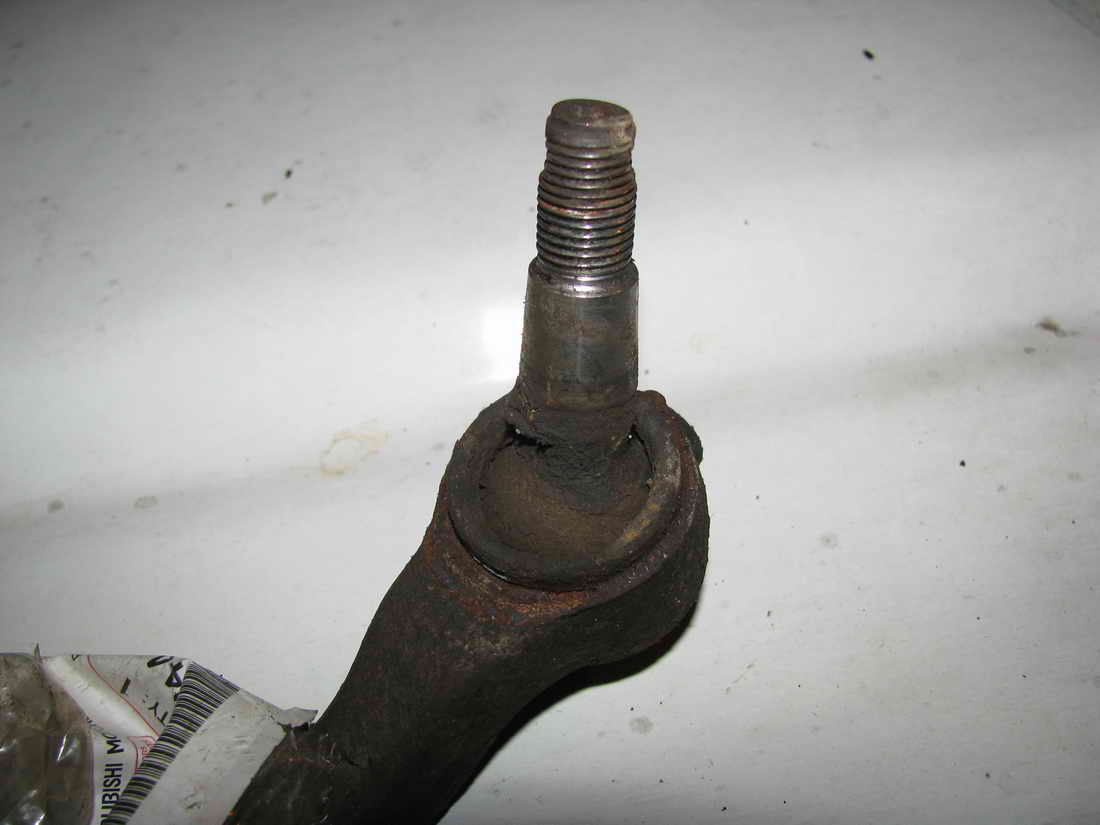

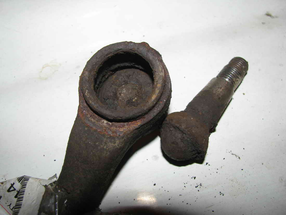

Вот каким он был до замены. Взял в руки, пошевелил и...он разобрался. пыльник я специально снял чтап было видно до чего было дело запущено.

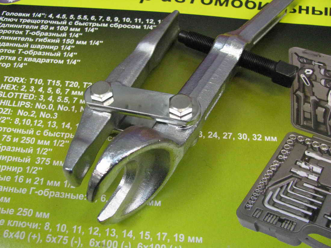

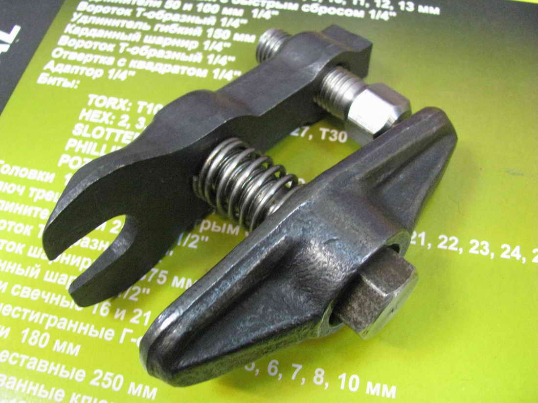

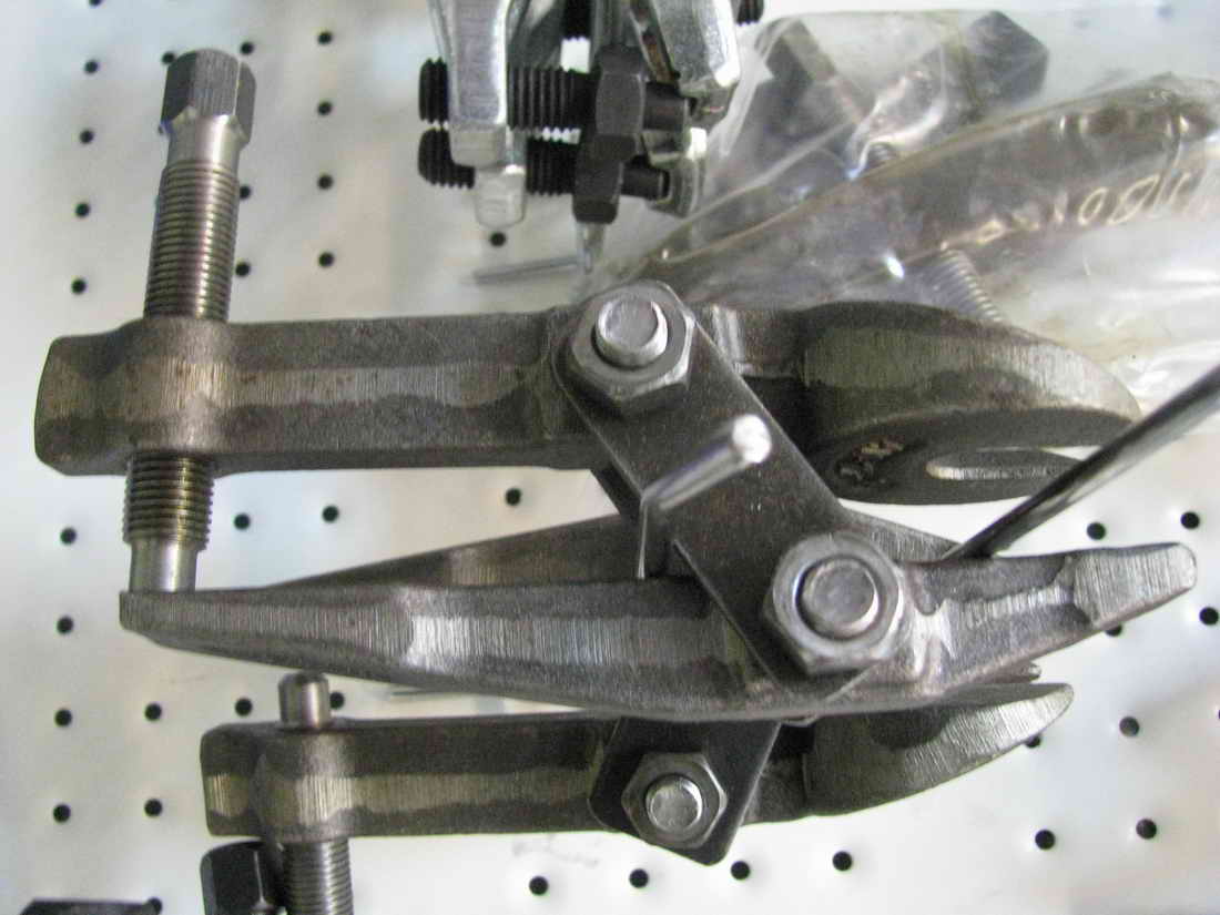

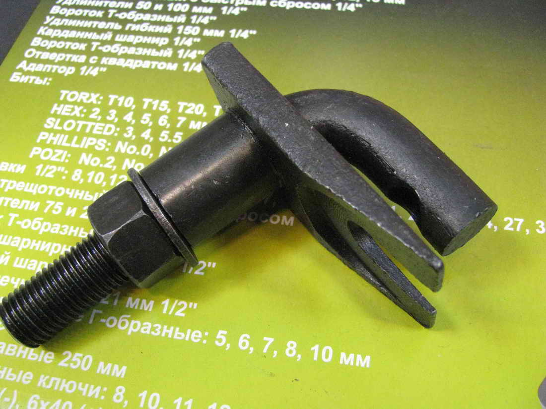

О! опять научился фото вставлять :) воспользуюсь. Значит смотрел всякие съёмники а приглянулся тот который самый последний на фото(внизу). показался мне надёжным и как писал не подвёл. посмотрим как дальше будет
ЗЫ на самом деле купил ещё тогда и такой как на фото 004(тока который у меня ещё и ручку имеет что-то типа из полиэтилена), но его не смог одеть, т.к. не хватило ему раствора. примерил на шаровые и показалось что вполне пойдёт для демонтажа шаровых опор.
