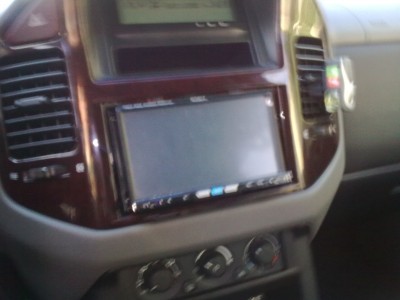

Сдаюсь! читал, читал, искал, искал...я даже книгу купил! но ! как там написано- у меня не получается. в книге написано зажать кнопку М и нажать кнопку 1. ( у меня самый простой дисплейчик) но как только зажимаешь кнопку М часы начинают безостановочно щелкать минутами.... и еще вопрос!? в книге написано, что после отсоединения и подключения обратно аккума, надо вводить тип кузова машины! первый раз такое вижу. это для чего? на что влияет если я ничего не вводил?

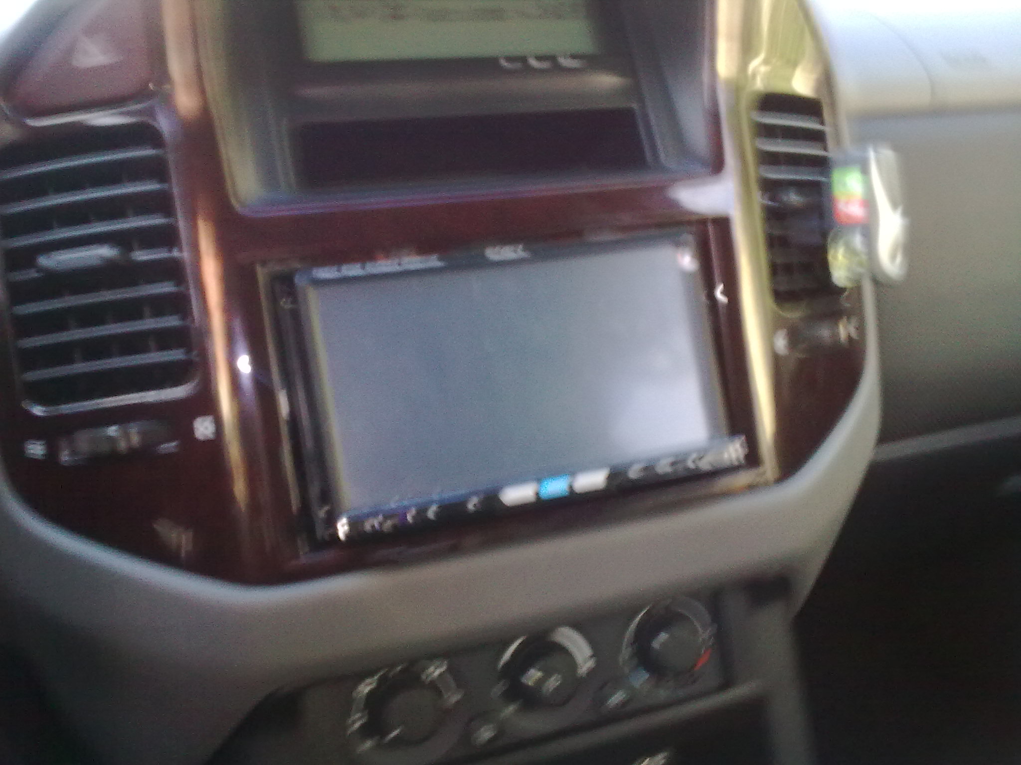

мониторчик черно белый простой. температура, календарь, часы и символика от печки. штатной магнитолы нет. под дисплейчиком 4 кнопки. при нажатии самой левой ( и удержании) пишит "пип" но ничего не происходит.
паджерик 2001 год. кожа, автомат, дизель.
простите, другой фотки пока нет

Да причем тут это .... Дату надо настроить год, месяц, число, а под экраном только 4 кнопки H(часы) M(минуты) SET(сброс) и черная кнопка с левой стороны (с неизвестным назначением) ! Так вот как дату выставить - вот в чем вопрос ?
