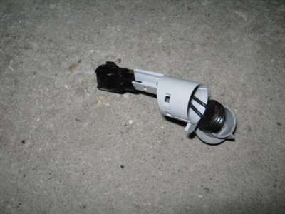

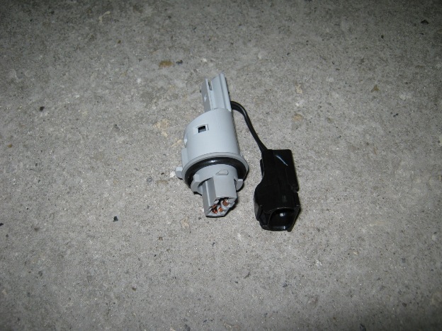

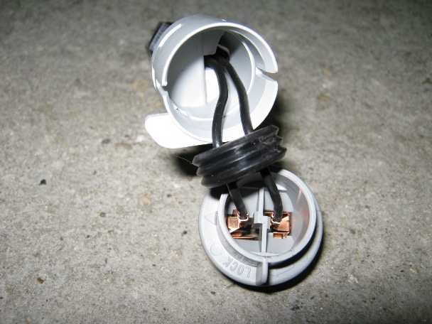

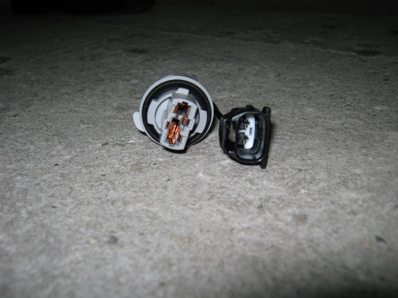

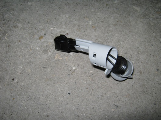

В общем разобрал свой , патрон сотоит из 3 частей ,
1. разъем,
2. задняя часть патрона (НАЗОВЕМ ЕЁ УДЛЕННИТЕЛЬ)
3. Передняя часть та которая с контактами.
Так фот судя по моему патрону если у тебя 3 часть живая то она имеет 3 контакта.
И её мона с легкостью переставить на патрон от б\у вместе с твоим разъёмом.

Проблема именно в том что у меня погибла часть №3 и в ней не держится лампочка, мне надо попробовать переставить контактную часть.
Montero Sport 03' 3.0 => Pajero III 06' 3.5GDI
kard
Сообщения: 63
Зарегистрирован: 12 окт 2009, 16:00
Re: Патрон габарита/поворота на MMS
Сообщение kard »
Результат исследования: патрон от Паджеро без доработки напильником не подходит по защелкам к Монтеровской фаре.
