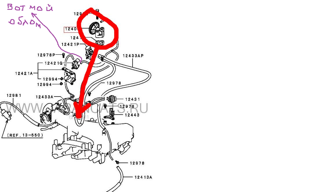

блин все прочистил, вибрация исчезла, но появился новый трабл. теперь стали гулять обороты ХХ. незаметно но есть. работает потом повысит ненамного и опять сбрасывает. такое ощущение как будто как человек когда дышит. когда ЕГР чистил заметил, что прокладка с одной стороны толи выгорела, толи оторвалась, и оттуда (как мне кажется) подсасывает воздух, может ли быть в этом причина нестабильного хх? данную прокладку никто не возит, только на заказ.
И второй вопрос MR 127520 это и есть соленоид ЕГР? он должен продуваться в обе стороны или только в одну? а то первый раз когда карбом чистил в обе стороны продувался, во второй раз вообще не продувался.

да понятно всё, сказал же справа от таблички, по книге посмотрел может не правильно понял, я вчера вымотанный был этой заменой, до филипка не дозвониться сегодня воскр. попробую в другие сунуться.
братцы подскажите 12421Q т.е. - MR 127520 - по схеме выше, это же клапан вентиляции картера или если быть точным соленойд? вот этот штуцер точнее то на что одевается трубочка на соленойде я и обламал. Может моя беда из-за этого?

Соленойд- это эл.клапан который открывает клапан EGR. Трубку обломал или она выскочила из всасывающего коллектора?

вот на схеме ниже деталь 12421Q вот этот клапан на него одевается трубочка, вот её обломал вместе с куском штуцера (кусок пластамоссовой трубки на клапане) приклеил эпоксиполом. Пока вроде всё нормально. Беду-то я свою решил- забыл одеть датчик воздухомера на воздушном фильтре. А как определить подсасывает впусконой коллектор воздух или нет?? Моё фиолетовое!
