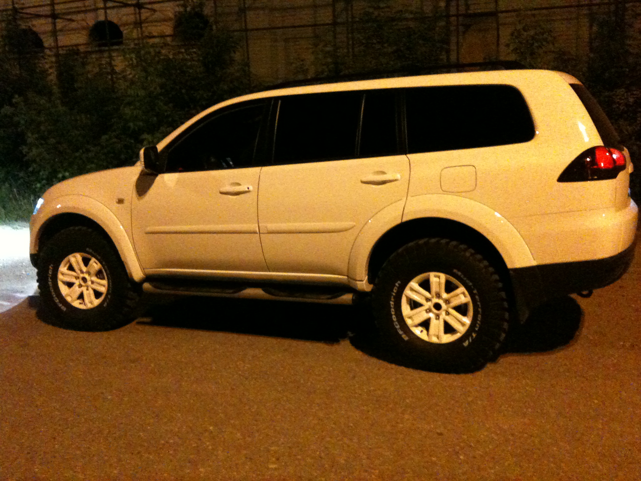

А кто у нас на НМПС ставил 35 катки?
NMPS 2008 3.2TD 4M41 МКПП, BFG MT KM2 255/85R16,ARB Deluxe, Sportway x9500, Safari Shnorkel был...

Резина в подписи не цепляет в любом положении. Без лифта, на дисках со стандартным выносом.Lavruhin писал(а): Да, речь только про МТ, т.к. я думаю что АТ и шоссейку народ не будет ставить выше 265\70\17.

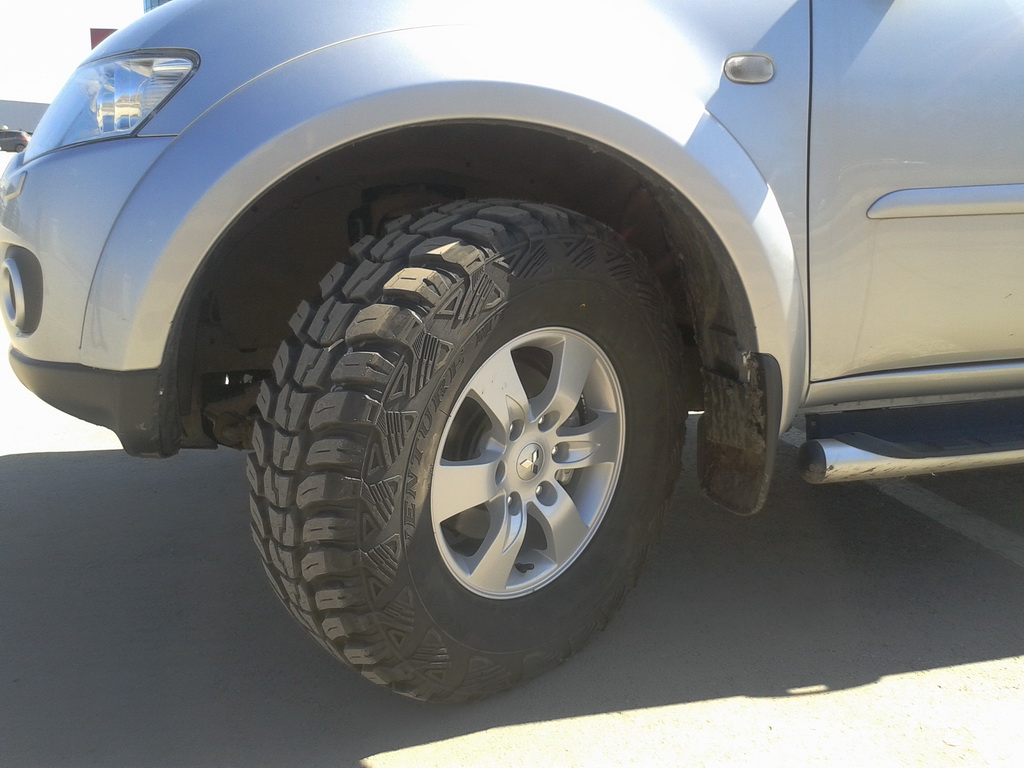

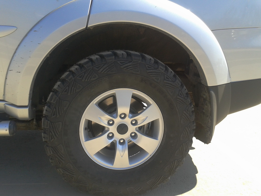

Резина: Kumho Road Venture MT KL71 265/75 R16 119/116Q
вес покрышки - 24 кг
Диски: Replica LS Mi33PCD 6x139.7 ET 38 ЦО 67.1
Вес диска - 9.5 кг
Ничего не задевает.
Вес диска - 9.5 кг
Ничего не задевает.

Re: Таблица совместимости резины для НМПС
Машина на штатной подвеске, размер диска штатный, резина 33" х 12. Встала почти без проблем. Сняты передние брызговики. цепляет передний подкрылок. легко можно устранить в гаражных условиях.
