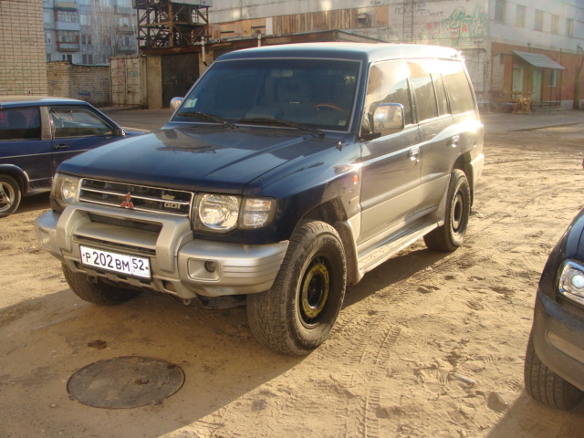

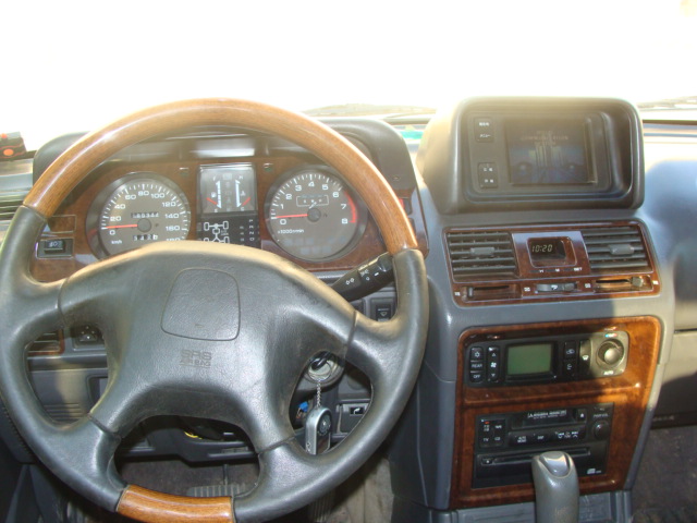

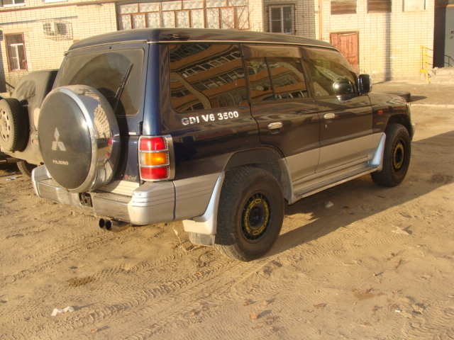

Я как раз продаю то, что Вам нужно :*HI*:

Франкенштейн перекидышь чтоли?

да, руль переставили.
