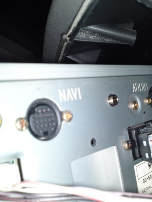

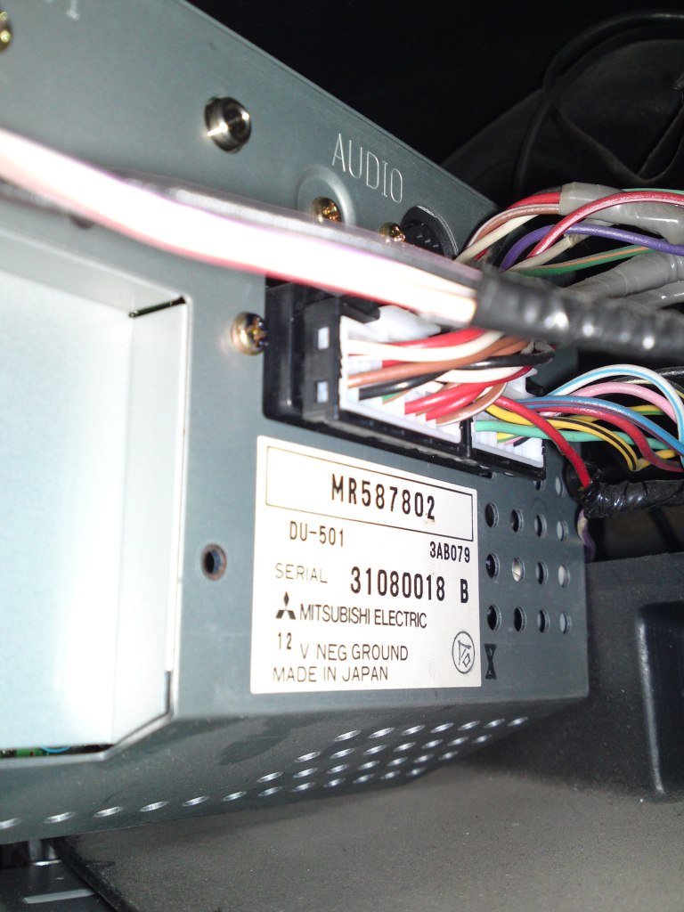

Нужно решить проблему с подключением DVD магнитолы и ТВ тюнера к штатному монитору MR587802 (1.jpg).

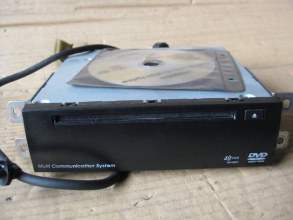

Штатный блок навигации/DVD MR570114(2.jpg) из под сиденья в ыпонии выкинули. Установили отдельную систему Pioneer Carrozzeria с выдвижным монитором, жестким диском и встроенной навигацией, уже в России к ней был подключен ТВ тюнер, и как говорит прошлый владелец телек показывал отлично, но система эта сейчас не фурычит (нет диска) да и ненужна она мне вовсе с ееными стандартами.
Сейчас занят поисками родной навигашки MR570114, знаю что ч/з нее можно подключить, но пока поиски безуспешны.

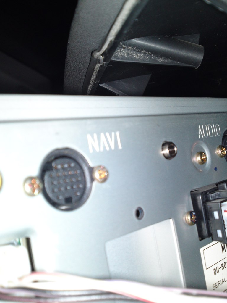

А может кто знает как можно подключиться через NAVI разъем (3.jpg) без штатного блока нави/DVD?
Или может есть у кого распиновка этого разъема?

Извиняюсь, А это стандартный мониторчик? Чёт я на своем таких гнездей не видал. Ну и раз нет видео входа, то скорее всего не удастся завести туда сигнал

А у тебя нету навигации, поэтому и разъема такого нет.
А пробовать скорее всего придется методом тыка, не так уж и много комбинаций))))

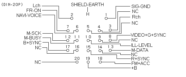

Вот тут http://tehnolux.tv/forum/viewtopic.php?t=250 вроде нашел распиновку.
Есть у кого какие мысли?

Попробуй на 8 вывод VIDEo+G+Sync подать видеосигнал. Общий провод на любой NC, например вывод 9.
Вполне возможно, что изображение будет зеленое.
Тогда надо будет разделять видеосигнал на RGB и подавать отдельно на B+sync, R+SYNC и G+SYNC выводы, но это уже не просто (в смысле разделить видео на компоненты)
При подключении по RGB у каждого синального провода своя земля, т.к. провода должны быть в экране.

dimmokr все правильно сказал. Только делить скорее всего прийдется. А землю подключать к NC, возле каждого канала она есть.

Короче ничего у меня так с разъемом и не вышло... Подавал на него видео сигнал по всякому... Функция TV/DVD на экране не активируется (паходу нужен управляющий сигнал)
На днях должны купить мне на аукционе блок NAVI/DVD, буду восстанавливать родную систему

А насчет родного NAVI/DVD, тут много у кого валяется за ненадобностью, думаю за пыво отдадут

судя по картинке разъёма - там видео сигнал идёт по трем каналам: R B G+sinc
