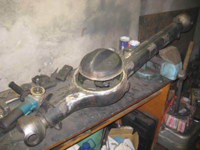

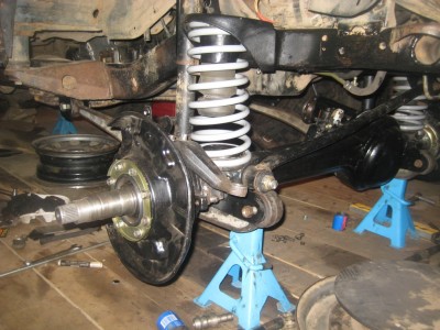

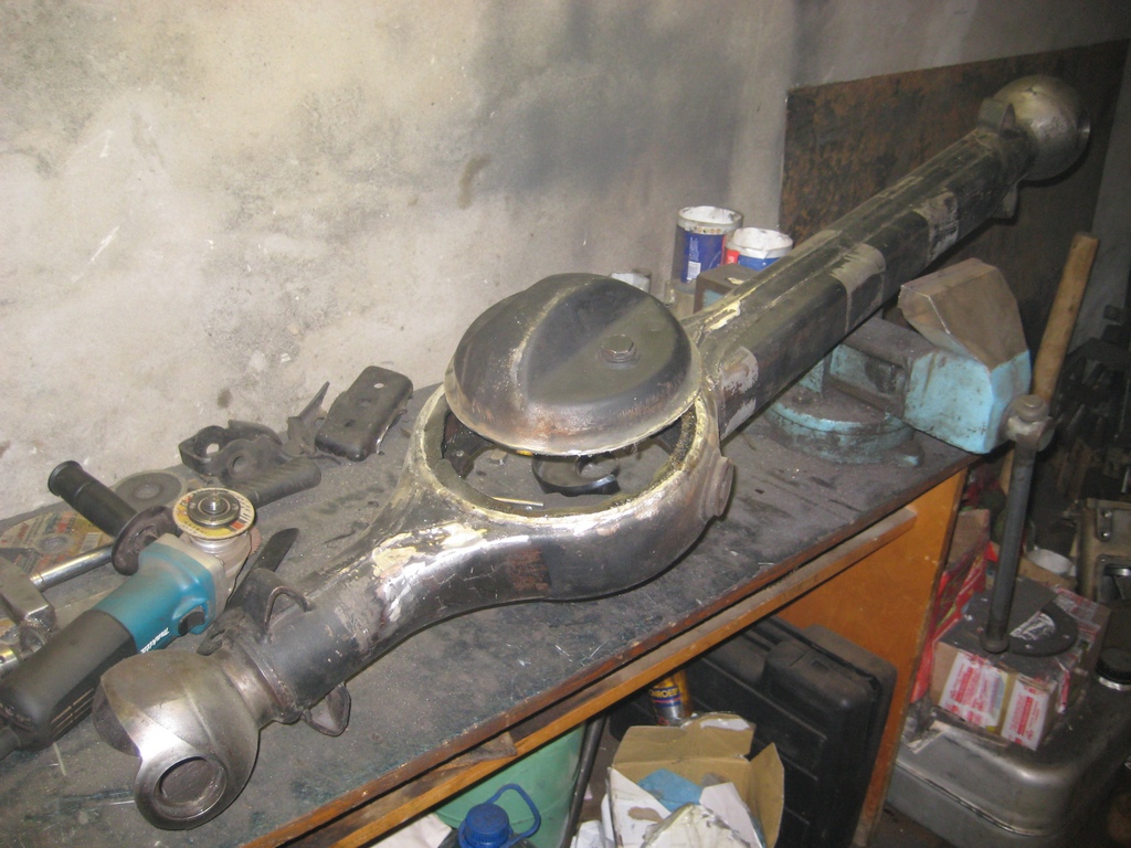

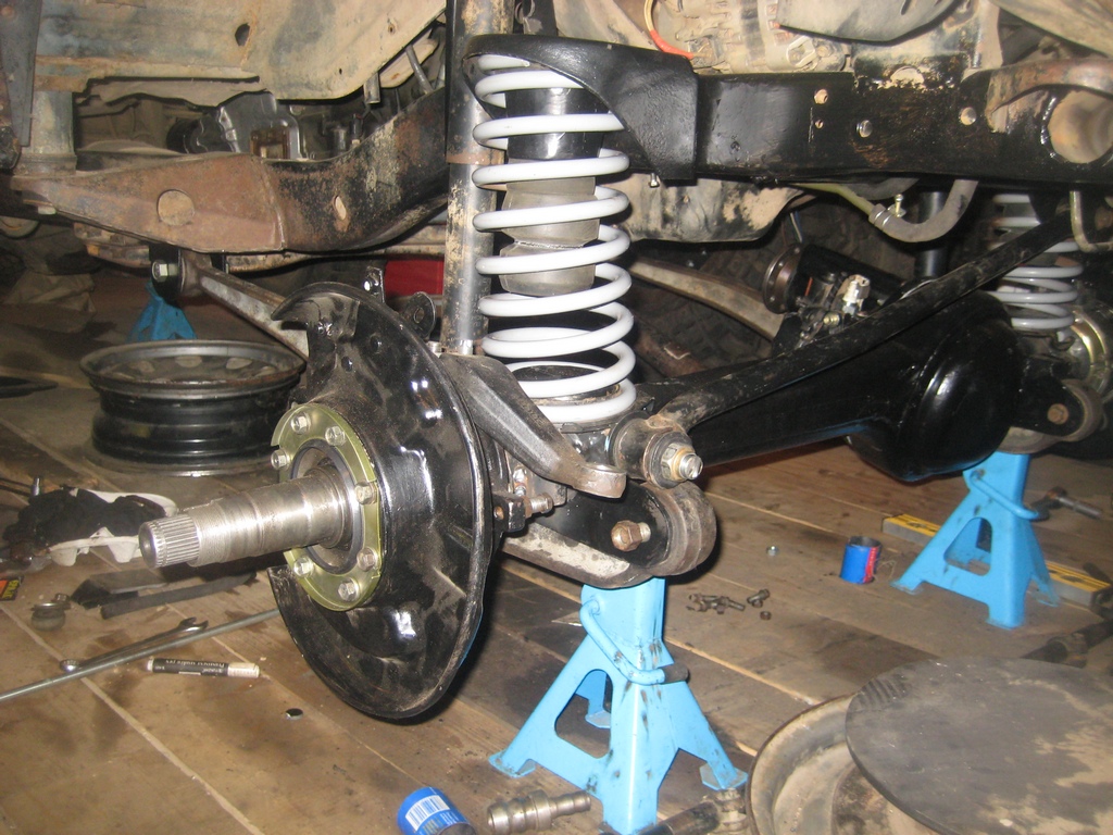

ингредиенты:
- сам мост от товота хайлюкс
- лочный редуктор от тлк 80/105, пара нитро 5.285 куплена в пендосии, фланец редуктора пересверлен под родной кардан
- клюшки тлк80, панара тлк7х
- кронштейны срезаны с рамы тлк7х
- пружины шнива задние, отбойники уаз хантер
- аммо ю60 передние
- аммо ю60 передние

вчера выдернул полуоси и редуктор из заднего моста, дабы поменять пшп и пару на 5.285
не знаю зачем меня дернуло посчитать зубья на "старой" паре... 37 на 7... малость ауел...
ведь предыдущий хозяин в своих мемуарах говорил о парах 4.875
сегодня засуну редуктора взад ... а пару 5.285 и пшп спрячу в чулан
зы: надо сообщить новому обладателю моего переднего редуктора что он далеко не 4.875

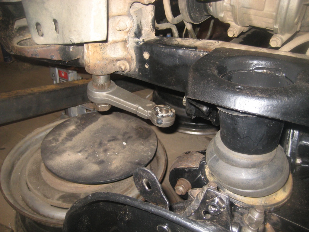

1) мосты перечулковывались? У Тойотного моста редуктор вроде не как у нас
2) что с рулевой? Как состыковывалось?
3) такой большой бодик из-за моста или для больших колес?
Был у меня короткий Pajero '93, 4D56, АКПП, руль в бордачке, нелинейный бодик 4 см, зад - Добинсон 2", лебёдка, Симекс ЕТ 32" - продал!!!
Пересел на TLC LJ-78... Паджероводов "бывших" - не бывает!!!
- ruber
- Сообщения: 1903
- Зарегистрирован: 18 июл 2006, 15:33
- Двигатель:: 4D57T (2600сс)
- Мой автомобиль(и):: PII V24W
- Откуда: Ижевск
- Откуда: Ижевск
- Поблагодарили: 12 раз
Re: my pajero sas

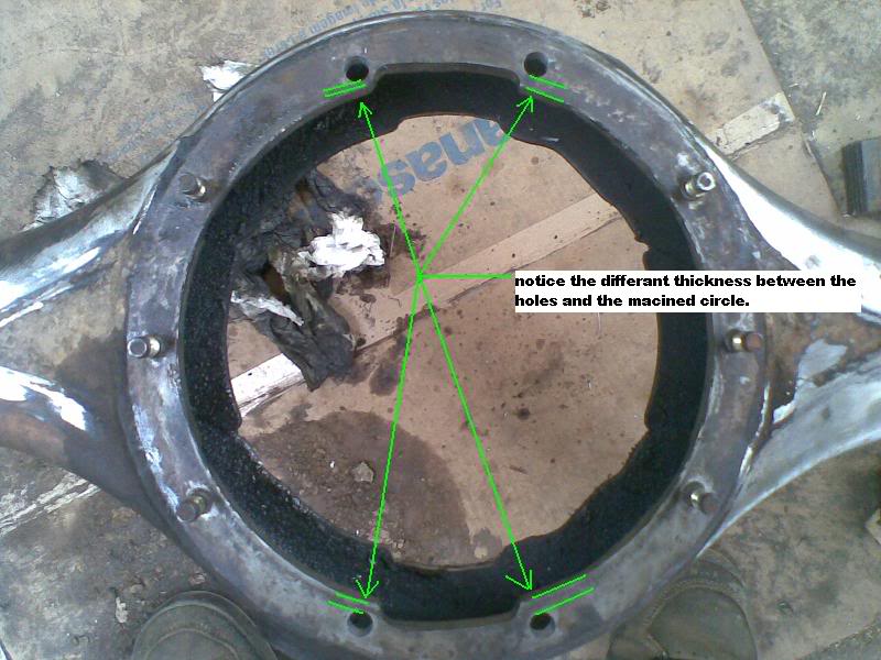

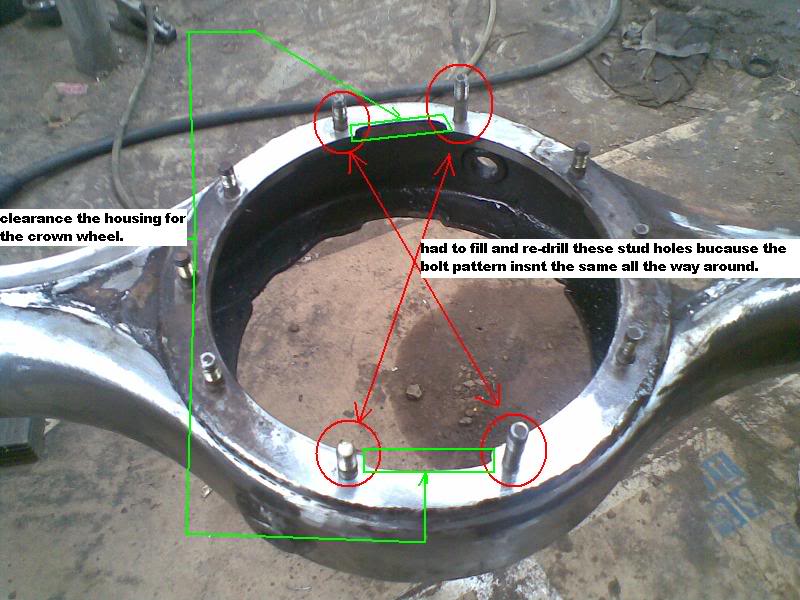

1. перевернуть крышку редуктораМиша пОхеро писал(а):1) мосты перечулковывались? У Тойотного моста редуктор вроде не как у нас
2. надрезать кулаки, вытащить, поменять местами
3. пересверлить отверстия под шпильки редуктора
родная сошка переделана под товотовский наконечник (все наконечники от тлк7х)Миша пОхеро писал(а): 2) что с рулевой? Как состыковывалось?
атавизм, будет заменен в самое ближайшее время на 0мм -- 40ммМиша пОхеро писал(а): 3) такой большой бодик из-за моста или для больших колес?

На американских форумах на таких мостах они катают чуть ли не 38 тапки... Какие планируешь одевать ?
4LO&GO! Wrangler JLU Rubicon
- ruber
- Сообщения: 1903
- Откуда: Ижевск
- Откуда: Ижевск
Re: my pajero sas
пока те что в подписиdrcham писал(а):На американских форумах на таких мостах они катают чуть ли не 38 тапки... Какие планируешь одевать ?

Re: my pajero sas
Классная работа!!!!
Теперь можно по говнам скакать!!!
Вот только в пружинах сомневаюсь и может крепление чашек пружин к раме усилить стоит...

По переднему кардану:
есть 2 кардана у меня от акпп и от мкпп, автоматный длиннее на 70мм
в моем раскладе получилось так что от акпп длинный а от мкпп короткий, либо ставить проставку 35мм или укорачивать от акпп... вот в раздумьях что правильно а что нет
зы: еще на этапе мозгового штурма думал хватит ли шлицов. так вот, при ходах в 200мм кардан в шлицах ходит на 25мм

Ruber как думаеш што дешевле перечулковывать мост или внедрить коробку с раздаткой от тоёты?

диски для ушм стоят всяко дешевле чем коробас с раздаткойpajero2вод писал(а):Ruber как думаеш што дешевле перечулковывать мост или внедрить коробку с раздаткой от тоёты?
тут надо для начала понять что ты хочешь. я например хотел оставить СС

Ну сс мне особо не нужен, ниразу ни ездил на полном без блокировки, главное надёжность и простота в ремонте

Ну я и раньше себе в этом не отказывалДёма писал(а):Классная работа!!!!
крепление чашек к раме аналогично их креплению на 70ке... будем посмотретьДёма писал(а): Вот только в пружинах сомневаюсь и может крепление чашек пружин к раме усилить стоит...
пружины, тоже будем посмотреть. по крайней мере с такими габаритами их тьма всяких разных

А ты кронштейны на раму сам варил или гдето? , нужно ли както раму усиливать в этих местах, и какой сваркой варили, есть ли какие особенности?

Все варил сам, инверторным ПА в к18pajero2вод писал(а):А ты кронштейны на раму сам варил или гдето? , нужно ли както раму усиливать в этих местах, и какой сваркой варили, есть ли какие особенности?
Тоже Находчанин например усиливал раму, а вот австралы ни один не усиливал.
Особенности... стараться делать меньше вертикальных швов.

Понял, думаю лучше усилить, онаж не ращитана на крепление клюшек в этом месте, да и под мост вабще.
А почему мост от хилюкса взял а неот прады? из-за передаточных?

Да на мой взгляд все там крепко и не нуждается в усилении... могу конечно ошибаться. Поживем увидим.pajero2вод писал(а):Понял, думаю лучше усилить, онаж не ращитана на крепление клюшек в этом месте, да и под мост вабще.
такой подвернулсяpajero2вод писал(а): А почему мост от хилюкса взял а неот прады? из-за передаточных?
ЗЫ: прадомост на сколько мне известно уже моста хайки на 70мм

по фоткам,до отбойника 8-10 см---спецом?????или ,поскока клюшки,больше 200 мм ходов не заморачиваешься...
ЗЫ исполнение СУПЕР культурное!!!!!
ЗЫЫ вопрос на вскидку: если шнивские пружины хомутами Х 1.5 в длину- жесткость упадёт?(а то мнения рассходяца)
зыыы сошку на поросенка-оставляешь или наверх?(кстати ,ничё с хай стиром не подумал????)
ЗЫЫЫЫ соединительная тяга-прямая или Z -образная?
