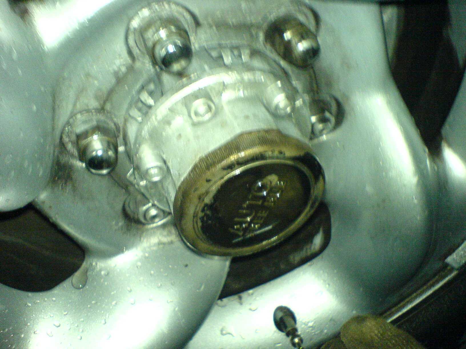

Подскажите, как снять автоматические хабы на Галлопере. Нужно отрегулировать ступичный подшипник.
Понятно что откручиваем болты по краям, а дальше как?
Выглядят так:

Крышку сначала снять, потом стопорное кольцо с полуоси, и только после откручивать и снимать сам корпус хаба (шестигнанник на 8). Никаких "меньшего диаметра" прикипающих там нет, учите матчасть.
Хабы паджеро-галлопер одинаковые.

Спасибо. А крышка то сама как снимается?

Кручением оной против часовой стрелки ;)

СПАСИБО!!! :*THANK*: Оказывается все так просто. А у меня на Паджеро просто подеваешь с двух сторон отверткой и крышка снимается. ::-): Правда у меня там гораздо проще.

Странно, ибо хабы корейцы сами не делали, а ставили японские, именно паджеровские, и устройство должно быть одинаковым. Если оно поддевается отверткой- что же будет если в грязи наткнуться на ветку, потерянная крышка и разобранный хаб, набитый гавнилином... Или путаешь что-то или хабы не родные, по крайней мере никогда не встречал, чтоб так было :)

Да у меня не хабы вовсе, а стандартная ступица. Крышка на болтах со шлицами под вал шруса, стопорное кольцо, и сверху копачек который снимается простым поддеванием. Правда он сидит довольно туго и даже от попадание палок в лесу просо так не соскочит.

А, ну то суперселект, там заглушки просто стоят. А снимается отвёрткой декоративный колпак.
