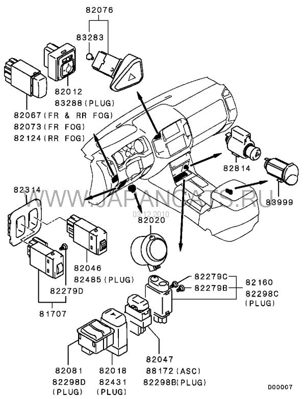

не знаю как на Монтерах, но на джидаях это датчик полностью нажатой педали газа, то есть кнопка кик-дауна.( номер на картинке 82020)
