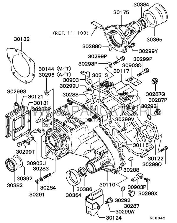

А чего все про дизеля... на 12 кл 6g72 сапуна с раздатки я не видел, то ли он в гофре ручек переключения передач, то ли в промежуток между коробкой и раздаткой выведен (тоже не видел дырочек, иначе масло бы перетекало), в общем сколько читал, 2 раза раздатку снимал так и не понял. Вот приходится бродов боятся :(
Мож на рисунке кто покажет
