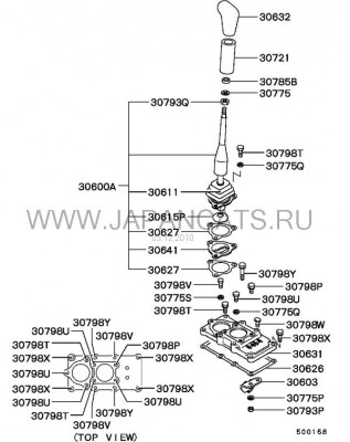

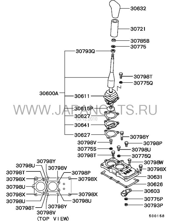

кстати, у ручки кпп не дает размеров капс. можно судить только по рисунку. по рисунку видно разницу в размере.

вот тебе картинка, судя по ней, могут мешать болты не рычага раздатки, а рычага кпп.

Направляющая чашка рычага [30641 на рис.] не правильно стоит (наоборот). Симптомы: Ручку усилием воли можно довести до начала требуемого положения, но стоит тронуться - передачу вышибает сразу. Причины.
По логике направляющих пропилов под рычаг, крышка так и напрашивается установиться шаловливыми ручками "наоборот". Однако, надо помнить, что рычаг утапливают при пониженной и хрень рычага
идет под чашкой. Тогда принцип работы становится ясен...

STN, посмотри на эту чашку, её не реально поставить не правильно.. если тока поперек..
туплю.. ты имеешь ввиду кверху брюхом наверно

Эта крышка охриненски отлично вкладывается в сферу дет. 30615Р и всего остального. При беглой проверке в руках - рычаг делает правильные телодвижения типа правей, еще правей. В опщем, как настоящая, но не работает....
2 года (с покупки) так отъездил, пока не добрался до темки ну и желание появилось...
ЗЫ. Такой трабл был минимум, на 2-х машинах, а это уже -статистика.
