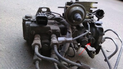

Помогите.
Капает соляра с ТНВД (4д56). При осмотре обнаружил что из под этого винта (извините воспользовался чужой фото). Подскажите можно самому как-то исправить или лучше к специалистам.
Спасибо. С Уважением.

У Меня от туда же течет, я отключил компенсацию наддува, течь пропала через какоето время, тепер максималка 110 и разгон как у троллейбуса, ничо привыкDflbv писал(а):Помогите.
Pajero 2 2.5 td.

Нет, это не выход. У меня АКПП и так динамика никакая, а в этом случае приближусь к асфальт.катку. Да и хочется устранить не поладку, а не "законсервировать". Может еще кто даст совет?Georgij писал(а):.... тепер максималка 110 и разгон как у троллейбуса, ничо привык
Спец. по топлив. аппар. в отпуске до средины сентября. А сам лезть боюсь. Что хоть это за винт?, за что он отвечает?
