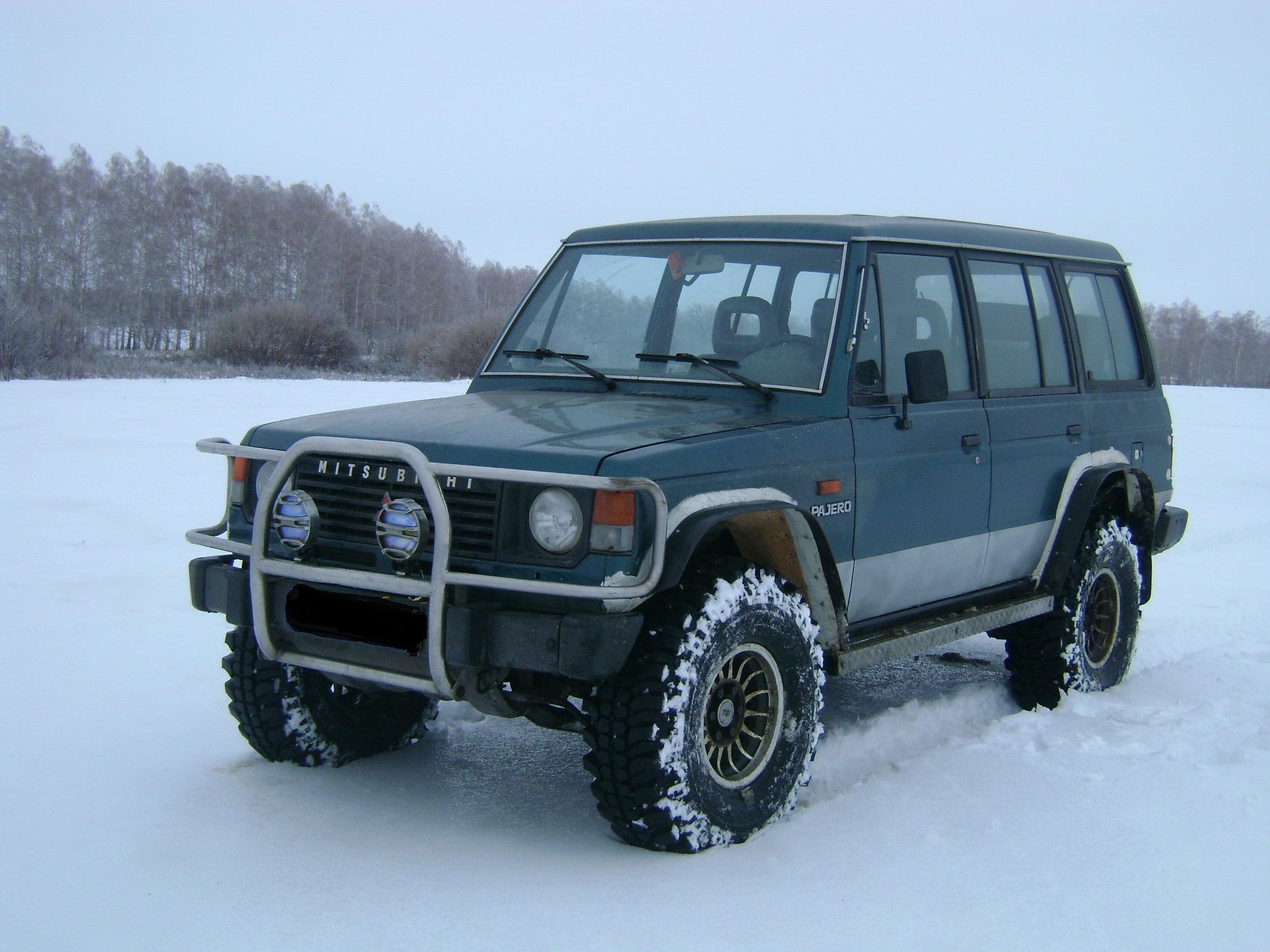

Хорошо, если разница между турбиной и атмосферником трудно уловимая, то что мне нужно в первую очередь сделать, что бы увеличилась динамика???
- Вложения
- Сделал все ходовку (Сайлент блоки, шаровые, верхние рычаги, амортизаторы перед монро 4/4, зад газелевские), рессоры перекованные из волговских, серги газелевские, спереди подтянуты торсионы + по 1 хоккейной шабы между кузовом и рамой - лифт на глаз см 12, поменял все масла, свечи, шины Simex Extreme 35-11,5-15, расширители арок - резинки от задних волговских бамперов.

Чтобы увеличилась динамика- нужно снять эти колёса и поставить 235/75-15
А хоккейные шайбы так забавно лопаются...

Re: Турбина и её установка.
+1
захотел на 35ых катках летать?
анрил, приведи машину в стоковое состояние и сравнивай с такой же турбированой,разницы почти нет.
я себе 32АТ поставил,и в тот же момент забыл про скорость и динамику,даже не от того что она пропала,а машинку жалко.ты себе делаешь везде лаз или спорт кар для отжига резины?

С момента покупки у меня стояли Bridgestone Blizzak DM-Z3 на железных дисках от ниссана R 16, после установки своих калесиков сильной ризницы не почувствовал, только мои колеса легче старых кг на 5 каждое и спидометр стал врать на 20 км/ч. Я машину действительно создавал не для скорости и даже не для гонок, а просто для вылазок на природу, но хотелось бы динамики побольше если можно, я просто с дизелями первый раз сталкиваюсь, до 50 идет хорошо, а потом тяжко и на обгон тоже. Ездию 70- 80км/ч, 90-100 с бугорка, на бугорок тяжело......Ermakoff писал(а):Чтобы увеличилась динамика- нужно снять эти колёса и поставить 235/75-15
По поводу хок.. шайб у меня у брата на Патруле (с которого кстати перепали калесики) стояло их 3 или даже 4 точно не помню + рессоры переваривались сверху на мост(был задрат см на 25-30, а может и больше), так вот он два года на соревнованиях участвовал и ничего не полопалось....(дешево и сердито)
Вывод, что мне не надо заморачиваться с тубиной, оставить все как есть - я так понимаю, или нет?
