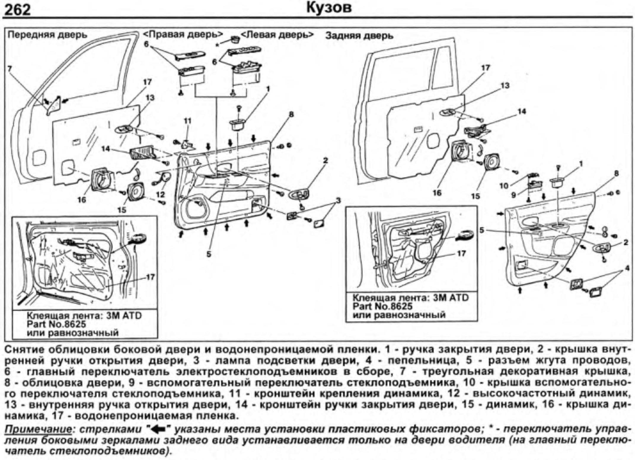

Re: Разобрать обшивку двери?
Для пивасика. Можно книгу в инете скачать, а так разбирается без проблем в тепле.
Из книги...
Из книги...

Лето красное пропели и задумался опять о замке в водительской двери. Разобрал таки обшивку.
Но не получалось никак сдвинуть блок кнопок управления стёклами! Снял обшивку вместе с ним.
И потом отсоединил от него разьёмы. Не тяжело.
До замка добрался , но вытащить на свет божий не удалось. Стало смеркаться и меня испугало отсоединение 4-х тяг к нему. Залил всё что видел из маслёнки маслом. Стал мягче работать. Потише.
Проходил я эти моторчики. На двух машинах. Решил вникнуть в суть...
Которче внутри мотора есть позистор - (терморезистор, который при нагреве уменьшает сопротивление), ставится для того, чтобы огранисивать ток, когда мотор сделал свою работу и уперся (остановился), но подача напряжения продолжается под действием запрограммированного импульса. Позистор разрушается со временем.
Поехал в чипдип купил подходящий по смыслу - и все, замок отчетливо клацал.
Таким макаром отремонтировал мотор щеток омывателя - там такая же байда стояла.
