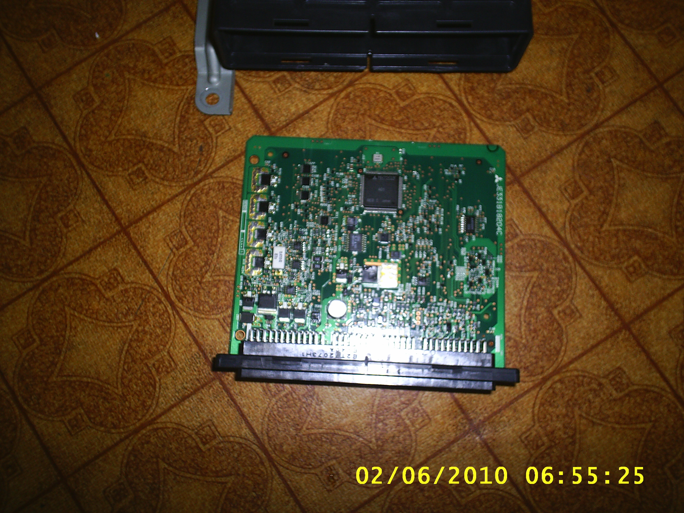

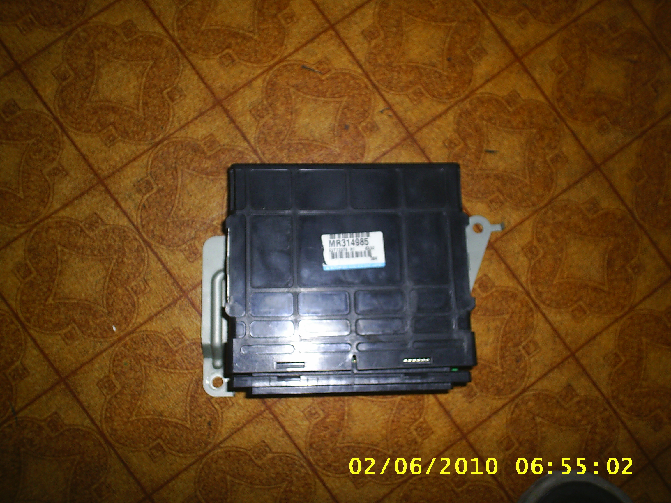

Блок стоит с правой стороны, выше ног водителя.
Крепится двумя гайками на 10, на фото блока видны места крепления,нижняя гайка прячется под косой, верхняя над двумя реле.
Их я нашел только по подсказке одного форумчанина, за что ему спасибо.
Откручивать удобно длинной головкой.
Для удобства нужно снять нижнию панель над ногами водителя и желательно снять сиденье, я не снимал, но когда откручивал блок возникало желание его снять.
