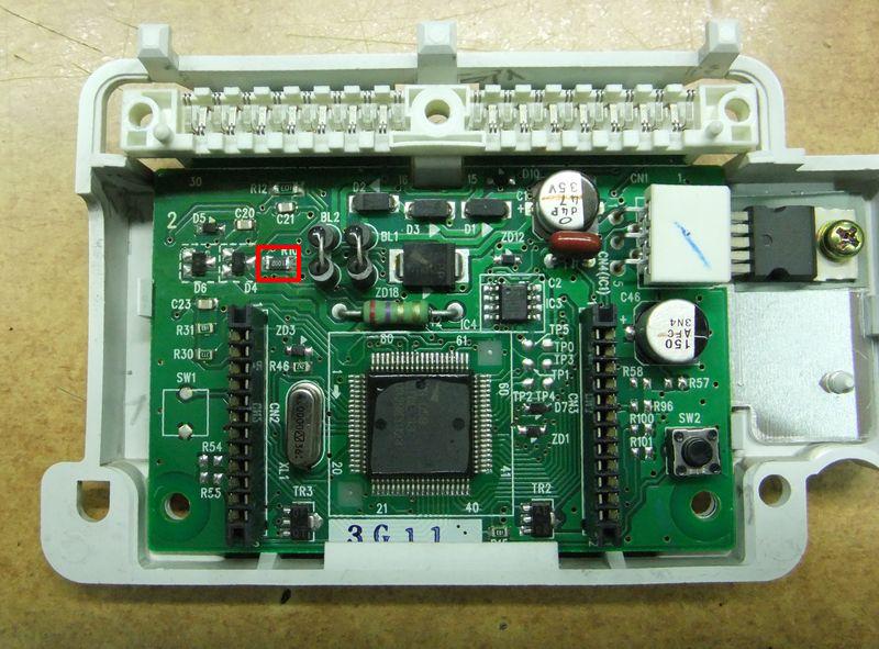

Re: 4m41. Сходит с ума стрелка температуры ОЖ.
Была та же проблема - стрелка плавала по всей шкале, могла просто упереться вверх на несколько минут.
Дело было в плате щитка приборов, а точнее в одной детальке (см. фото, выделено красным). В пайке этого резистора были дефекты, сопротивление контакта менялось и прибор показывал неадекватные показания. Резистор 10 кОм.

Блин, а я , лошара,Дрю писал(а):Была та же проблема - стрелка плавала по всей шкале, могла просто упереться вверх на несколько минут.

Проверили сегодня. Всё ровно как по штангенциркулю... 10 кОм. Видать в другом месте собака порылась...

Сегодня у самого случился трабл со стрелкой температуры - ушла на 12 часов почти мнгновенно. Пару раз опускалась, но потом там и осталась.
Все пропаял, как советуют тут умные люди, и пока, тьфу три раза, все работает штатно. Большой вам респект и уважуха.

Тоже случилась такая проблема, только с показаниями уровня дизтоплива в баке. Не спешите покупать новую плату!!! Если стрелка еще скачет, значит не все потеряно, нужно просто тщательно пропаять всю плату, а именно smd детали и она у вас оживет. У меня ушло на все это 20 минут.

подтверждаю, сделали мне все как описано было.... все заработало(и резистор заменили и пропаяли все)
