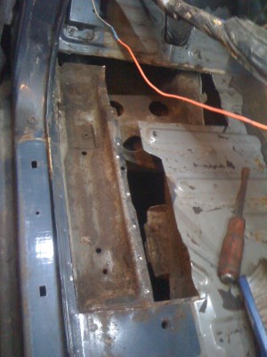

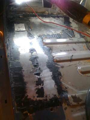

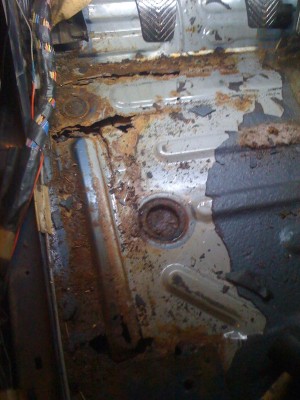

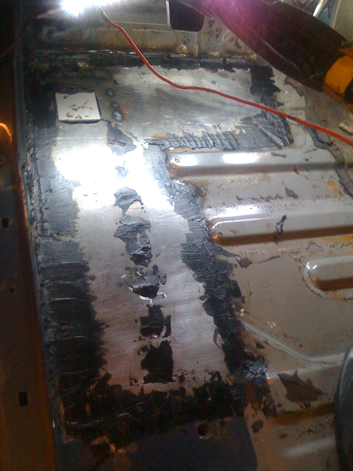

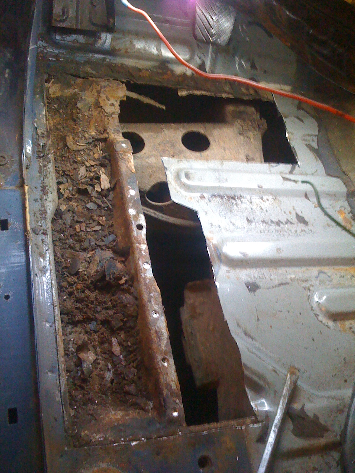

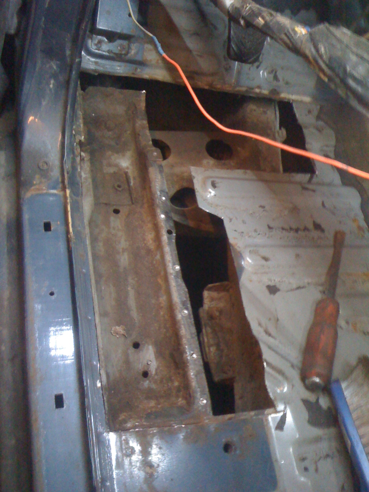

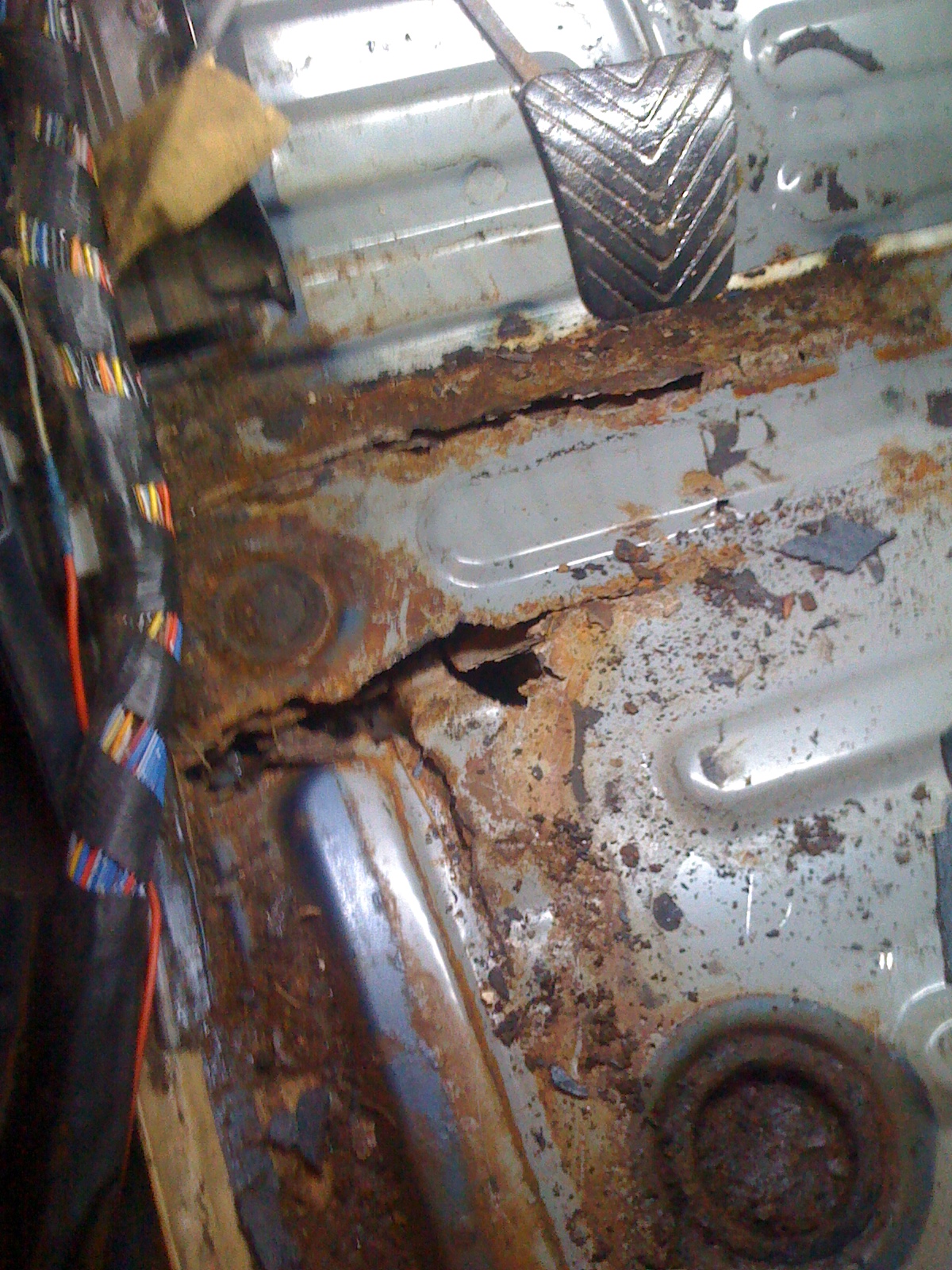

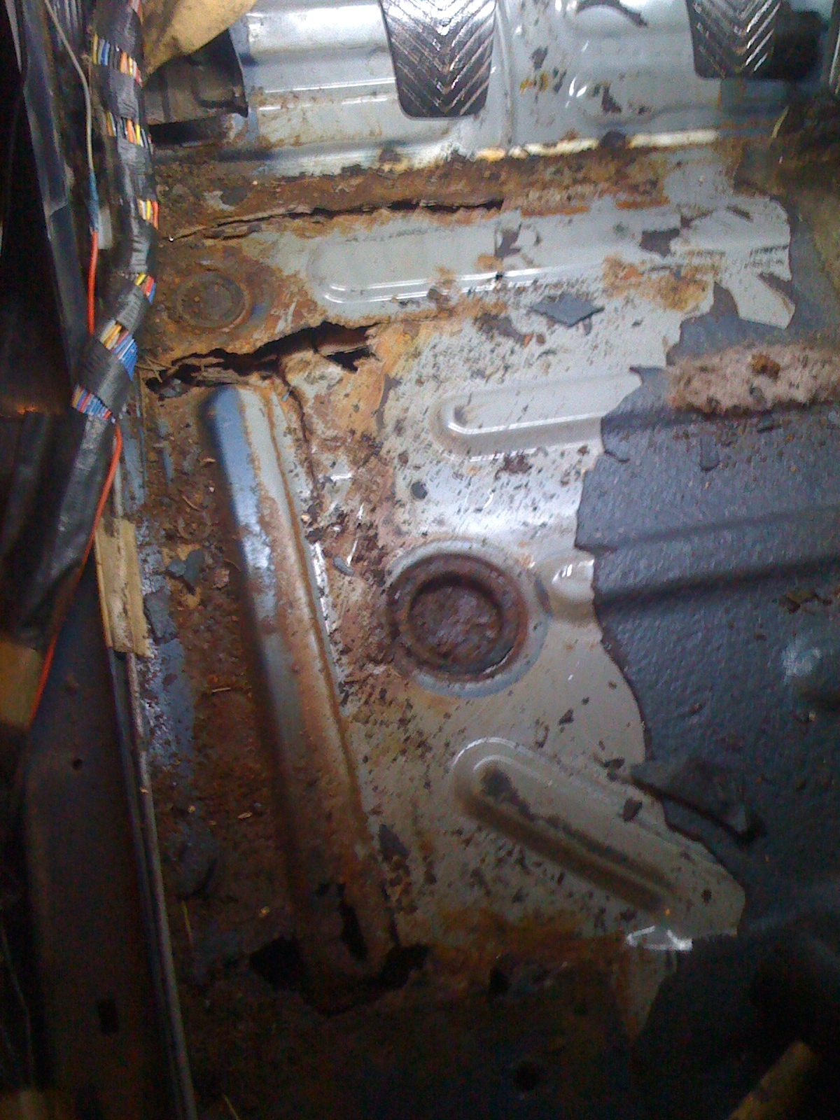

Пришло время взяться за дыры в полу... я думаю многим будет интересно,с утра начал процес-раскрутил порожки, убрал сидение, поднял коврик(с низу казалось что дыра поменьше) и афиг...л :*JOKINGLY*: под ковриком исчо слой ,типо, битума. Снял я тот слой и вот оно-Чюдо!
ну бальше как обычно: флекс ,рулетка ,карандаши, фен , антикор...домой покушать-выложить фоты :*WRITE*: и обратно в гараж ,пока погода радует(-1) :*THUMBS UP*:
Фотки(последовательность) снизу вверх(стормозил ,а переделать лень), если вечером закончу выложу остальное... :Koshechka_08:
каки
каки
много каки
много каки
там не так много было -но было
примерно так,только + антикор
примерка
примерка

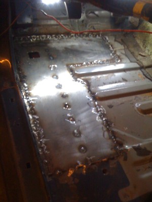

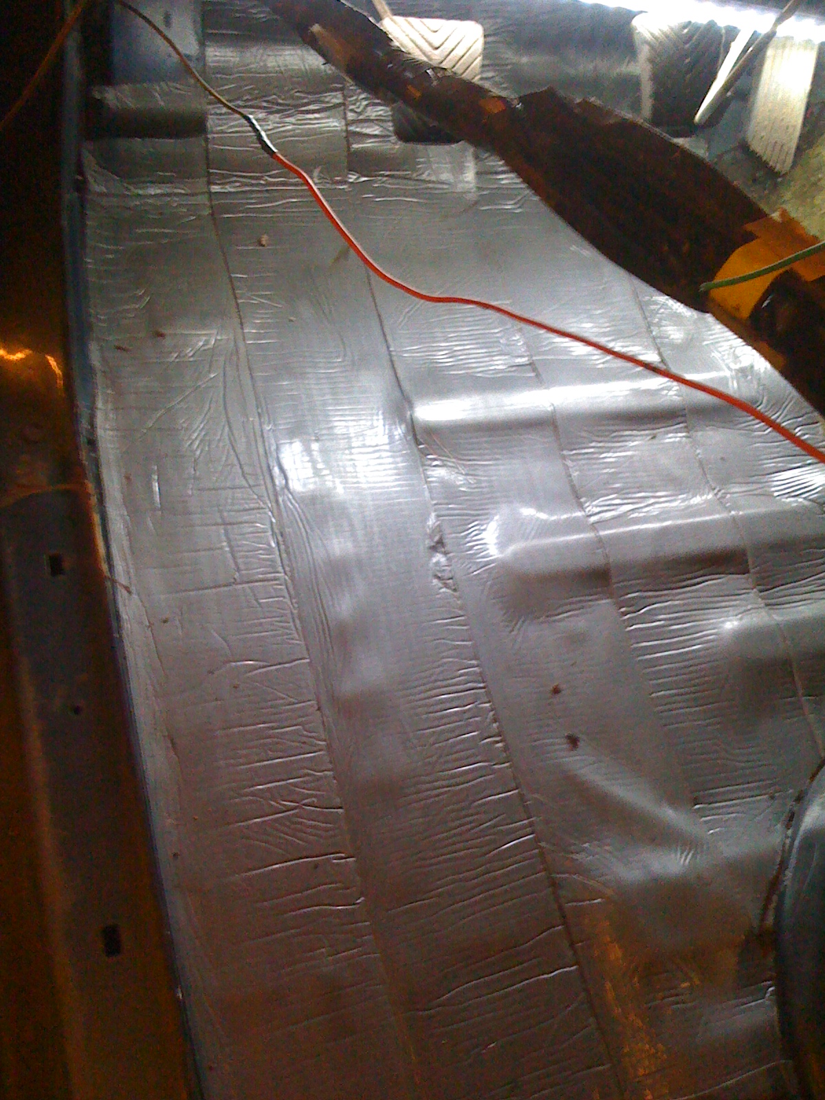

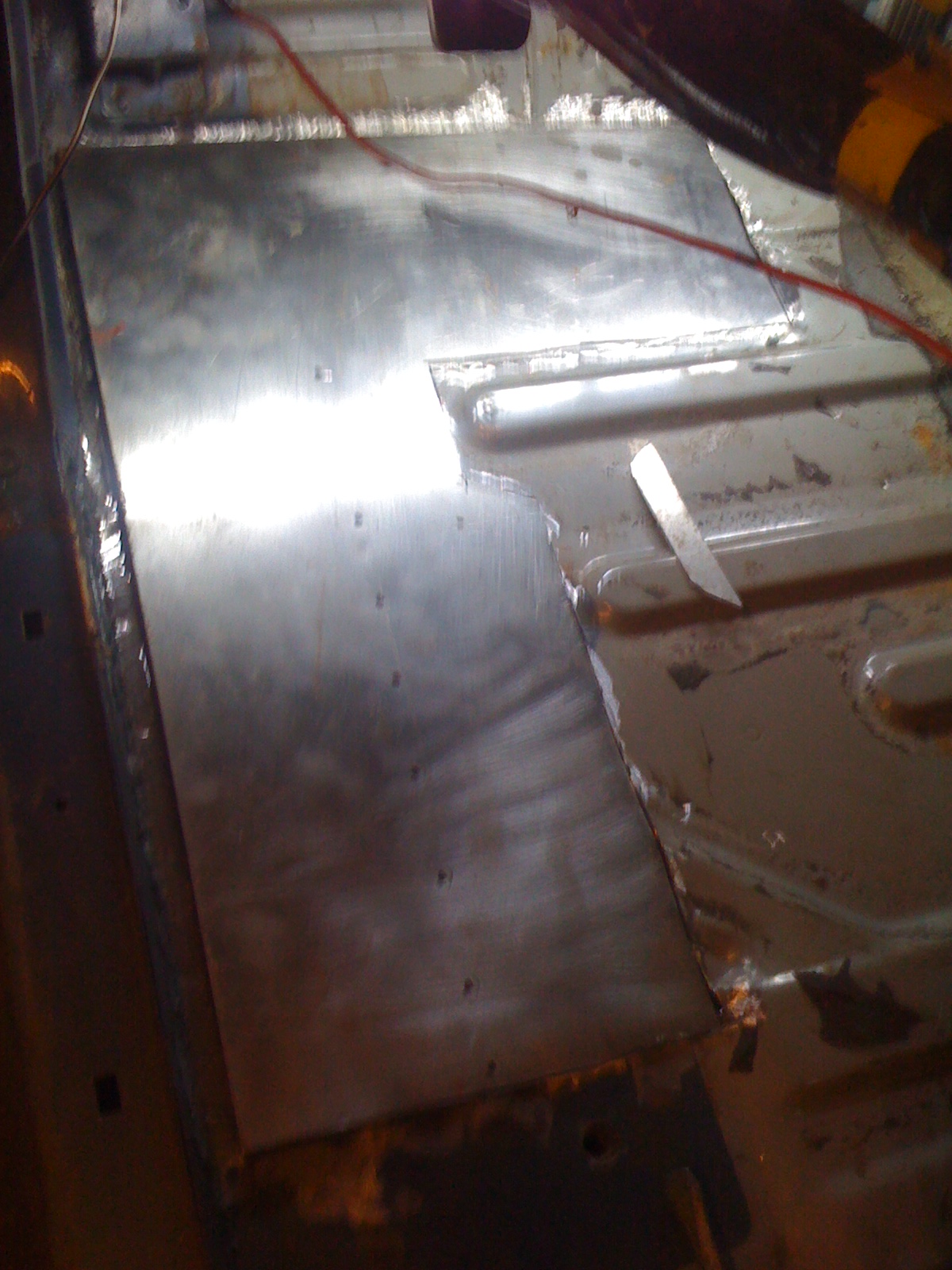

Как и обещал выкладываю продолжение , наверняка у многих эта проблемка существует, а тут какая никокая ,а всётаки наглядная информация!
Осталось обработать снизу- буду заливать брунексом и какойто бадягой типо битумной мастики :%):
и болту крепления рамы внимание уделил( чуть не забыл про него)

Здорово...
А чем варили, если не секрет?
Не стоит ездить быстрее чем летает ваш Ангел-хранитель.

Сообщение alix1985 »
Итальянский полуавтомат Telwin , номер модели из головы не помню, проволка 0.8

Битумной мастикой лучше бы не надо. Как слышу это словосочетание, так сразу перед глазами до боли знакомые картины сквозной ржавчины под отваливающимися кусками старой мастики. Лучше что-нить жиденькое, тонким слоем. Идеально конечно сначала грунт-краска, понимаю - лень...
так я же и собираюсь перед мастикой брунексом обравотать - очень серьёзная штуковина в плане обработки кузова - не сочтите рекламой (Brunox epoxy) .
А сверху битукасом-ито только чтоб обновить внешний вид и от сколов гравия немного подстраховаться

Вполне возможно что средство неплохое, только не надо обращать внимание на слово epoxy, никакого отношения однокомпонентное средство к нормальных двухкомпонентным эпоксидным составам не имеет. Покрытие будет мягким и битумную мастику сверху я бы не стал ложить (хотя я бы вообще никуда не стал ее ложить). Нет ничего лучше нормального 2К грунта и 2К эмали. Я бы взял http://www.colorexpert.ru/catalog.php?v ... 3&type=376 и http://www.colorexpert.ru/catalog.php?v ... 3&type=192. Сравнительно недорого и надежно, проверено временем. Гравия не надо бояться. Лучше ржавые точки, чем невидимая до поры до времени пластовая ржа под битумом. Да и пробить 2К материалы до скола не так просто, тем более на днище, которое выше рамы и довольно далеко от земли.

А если лень, я бы просто опрыскал смесью масла и соляры под давлением. Пылью присыплет и будет ништяк. Проверено предками.

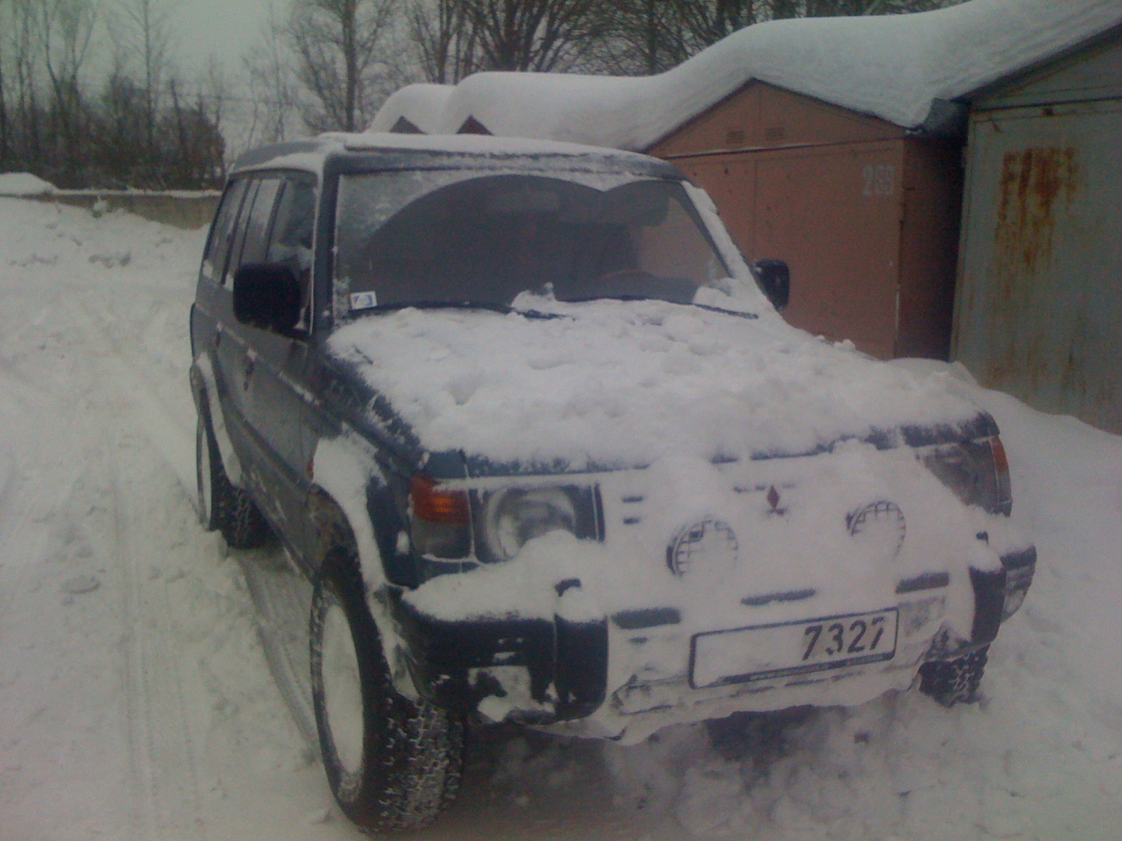

Был вчера на тех.осмотре- инспектора оценили проделаную работу :kez_11: и с первого раза пропустили!Ходовку очень долго трясли на стенде :*MOIL*: -но не выявилось ни единой резинки ни шаровой- единственное предупредил что передний подшипник надо подтянуть и ручник не равномерно схватывает- короче говоря я доволен как удав. :tatice_04: :tatice_05: :tatice_08:

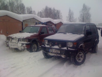

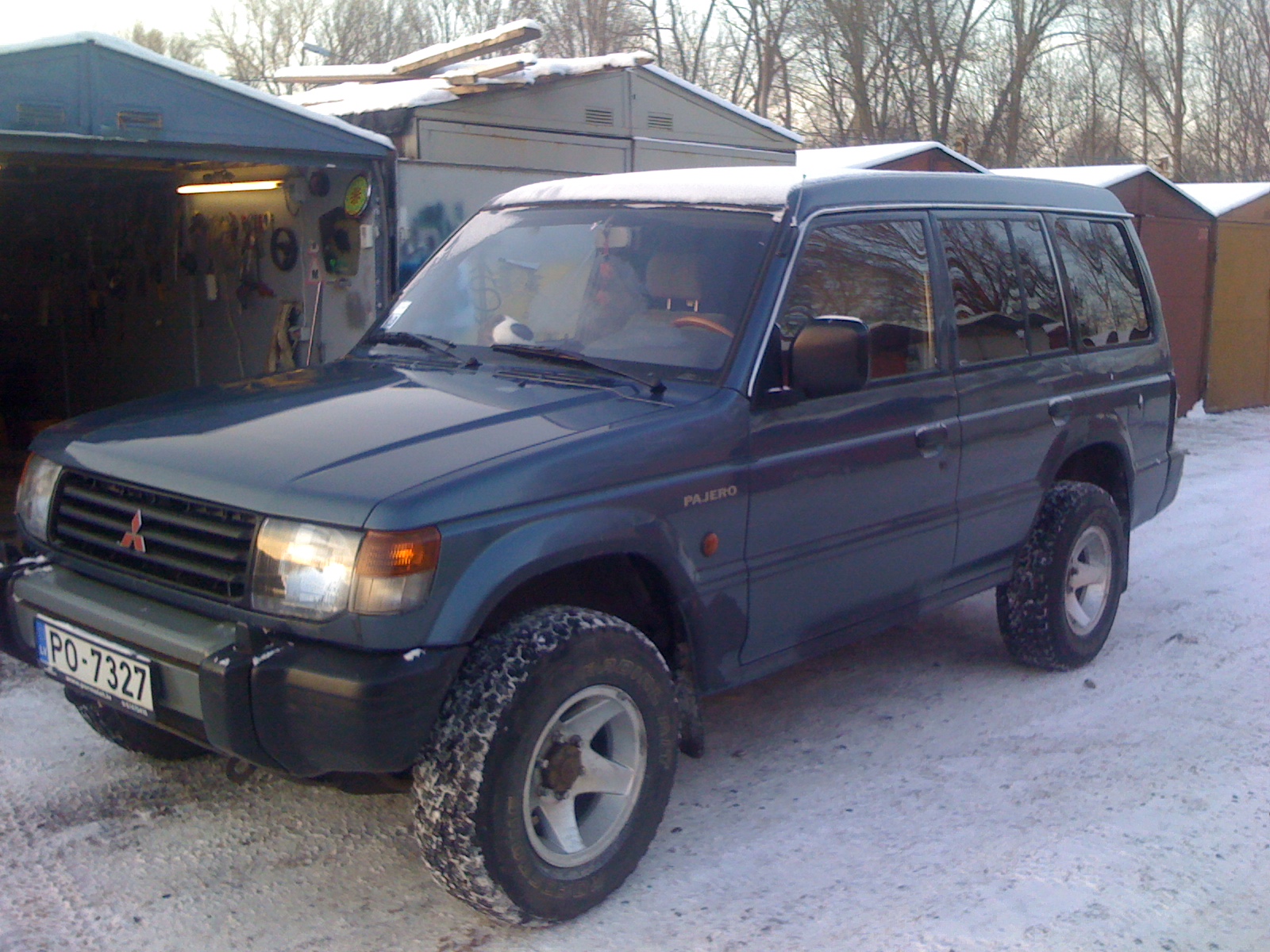

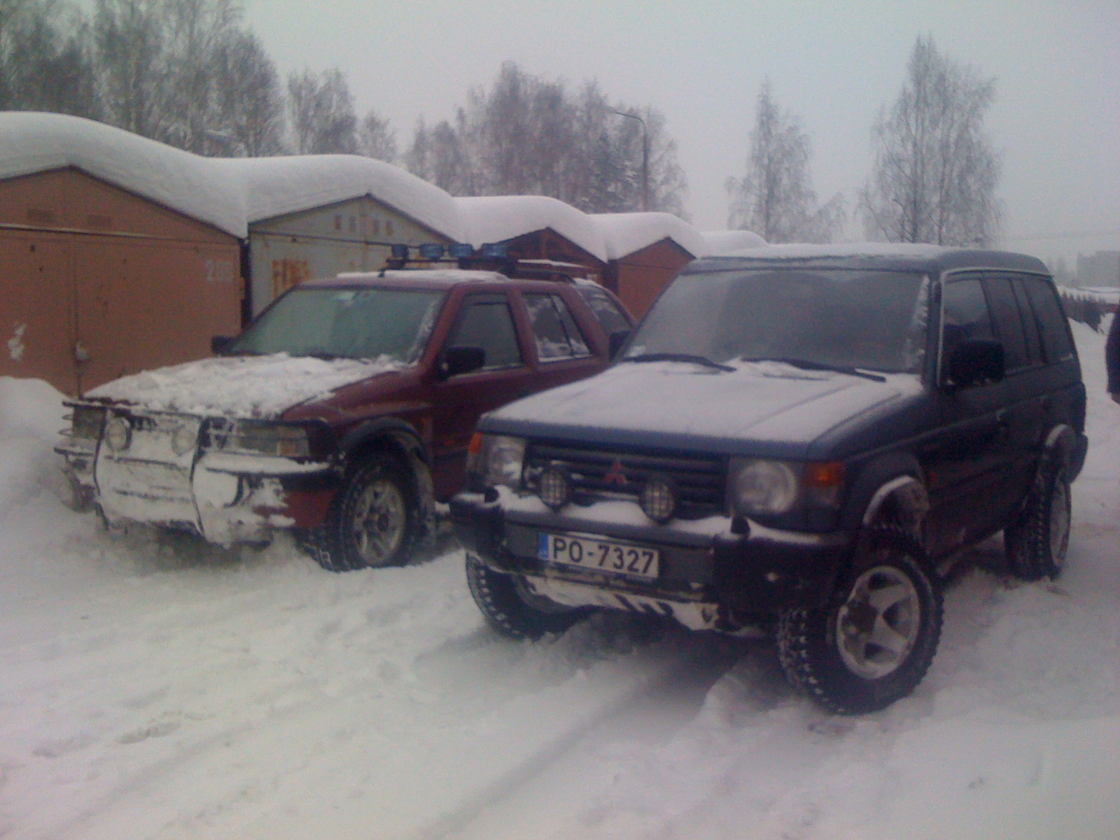

ну как то так- 1 фото выехал из гаража,а кореш приехал, на 2й я уже сам до района и обратно(по дороге пару сугробов. снегу наволило по самые ....
зы- снег еще не кончился и за весь день ни единой снегоуборочной я лично не видел
пропущенные знаки припенания: ,,,,,,,,,..........!!!!!!!!!??????? :*WASSUP*:
