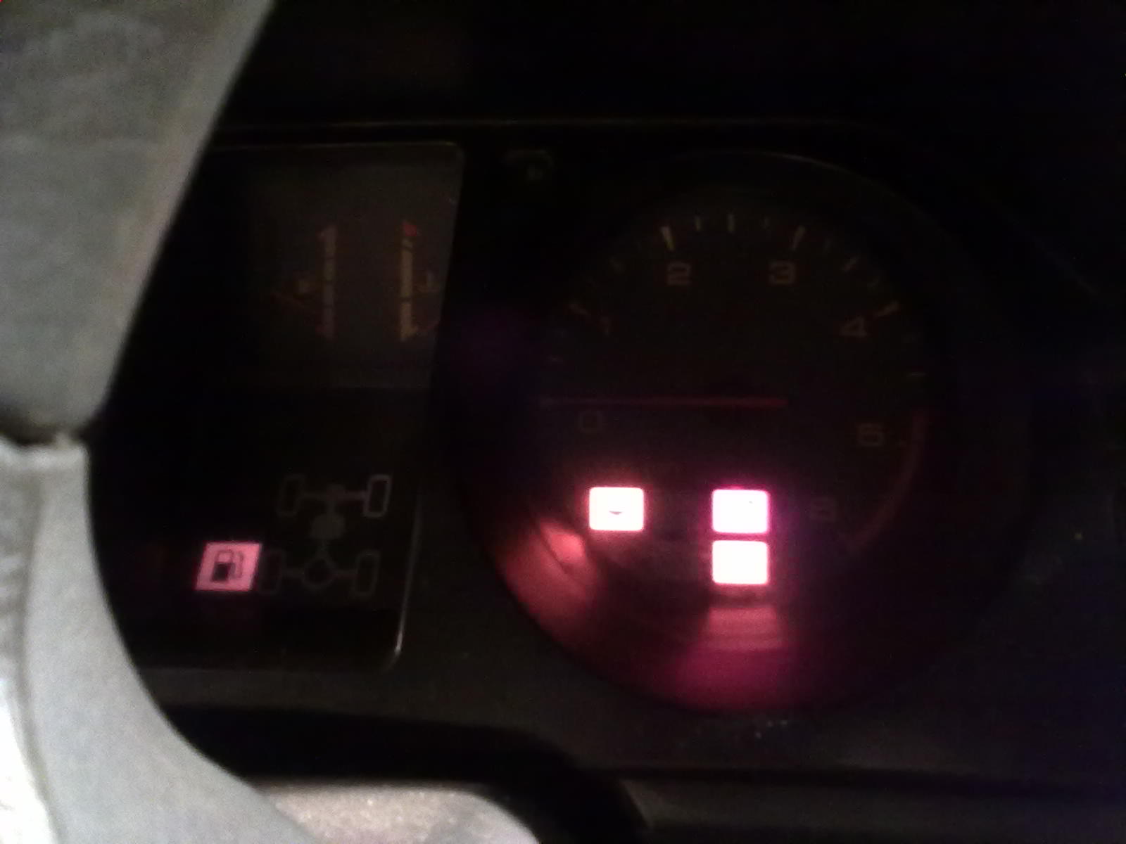

Нужна помощь!!!
Горят сразу три контрольные лампы:
-лампа наличия воды в топливном фильтре;
-лампа низкого уровня масла в двигателе;
-лампа зарядки АКБ.
При включенном зажигании не горят лампы низкого давления масла и свечей накаливания.
Что сделано: топливный фильтр заменен, масло залито свежее по уровню, "гена" снят, проверен, поставлен на место.
Предохранители и плавкие перемычки осмотрены.
Что может еще быть??? :%):
