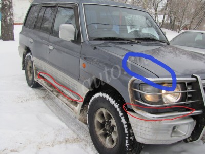

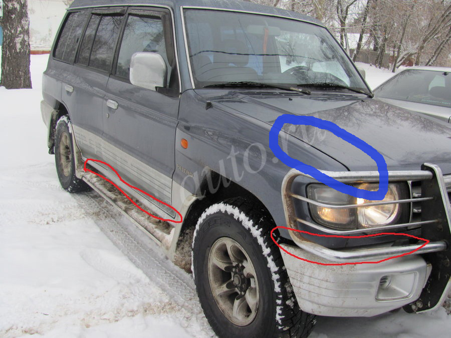

Понятно,надо будет попробовать.К стати,у BARSA в теме ты писал про зазор капота на Ярославском Паджерике,я на фото не заметил ничего такого криминального :*DONT_KNOW*:

Вот! Лучше обратить внимание. Для уверенности нужна фотка прямо в лоб

DenVer писал(а):Вот! Лучше обратить внимание. Для уверенности нужна фотка прямо в лоб
В объяве вроде есть фото "в лоб",попробую скинуть в его(Барса) тему
