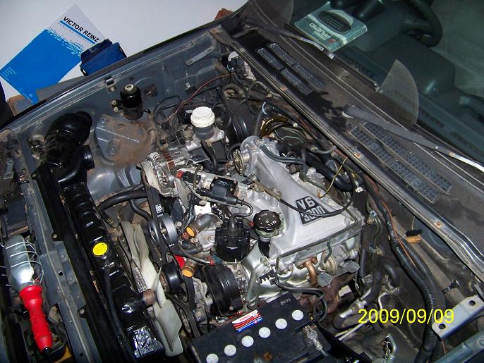

а как 100% определить 12 или 24 одни говорят если свечи с боку то 12 другие 24 в сервисе сказали если катушка с верху то 12 ....

Вот это 12 клопов.

Вот 24 клапанный (не GDI )

На 24 клапанном нет трамблёра.

второе точно не мое а вот первое оч. похоже значит есть шанс что не согнуло. В ручную кручу - крутится
