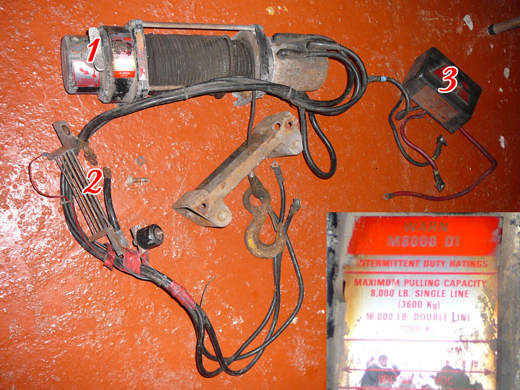

Досталась мне лебёдка warn 8000, б\у, из германии привезли.
Я не знаю с какой стороны к ней подходить, следственно, есть вопросы.
1. Что за ручка?
2. Что это?
3. Блок соленоидов?
Короче я вообще не в теме, расскажите как проверить её.
Если есть у кого схема соединения, поделитесь.
1. Что за ручка?
2. Что это?
3. Блок соленоидов?

Есть мануал по полной сборке и разборке М8000. Могу выслать на эл. почту.
А тут есть инструкция к лебедке http://www.warn.com/truck/winches/src/M8000.shtml

Да если не сложно, пришлите на ящик
(мой ник на этом форуме)@mail.ru.
Упс а вот пульта у меня нет.
Она без пульта работать будет?

будешь колхозить кнопки в салон
либо покупать что-то другое.

drcham спасибо получил.
А такой http://shop-pajero4x4.ru/product/504/ пульт подойдёт?

Пойдет любой( это просто кнопка трех позиционная) перолопатиш разетку на блоке под любой
( военный ШР, ШС) к примеру

Перелопатил весь интернет, в том числе и зарубежные форумы, искал по картинкам, но нет нигде медной железки под номером №2.
Что это за штука такая и для чего?

Похожа на неебовоое сопротивление как в нагрузочной вилке. Если лебедь глюкнет оно начнет грется.

Так как мы являемся гарантийным сервисным центром T-max, Ramsey и ComeUp то исходя из опыта:triode-master писал(а):Да если не сложно, пришлите на ящик
- пульт подойдет любой
- разъем возьми мама-папа сетевой от компа
- блок соленоидов подойдет любой
- разбери ее полностью до последнего винтика промажь хорошей смазкой и собери обратно
- не пользуйся герметиками!
ПыСы: доверь это лучше знающим людям

Это предохранитель (своеобразный)triode-master писал(а):Перелопатил весь интернет, в том числе и зарубежные форумы, искал по картинкам, но нет нигде медной железки под номером №2.
Скорее всего колхозный.

штука должна грется
а на неё идет тонкий провод видимо термопара которая видимо должна отрубать лебедку ( из серии предположений )
