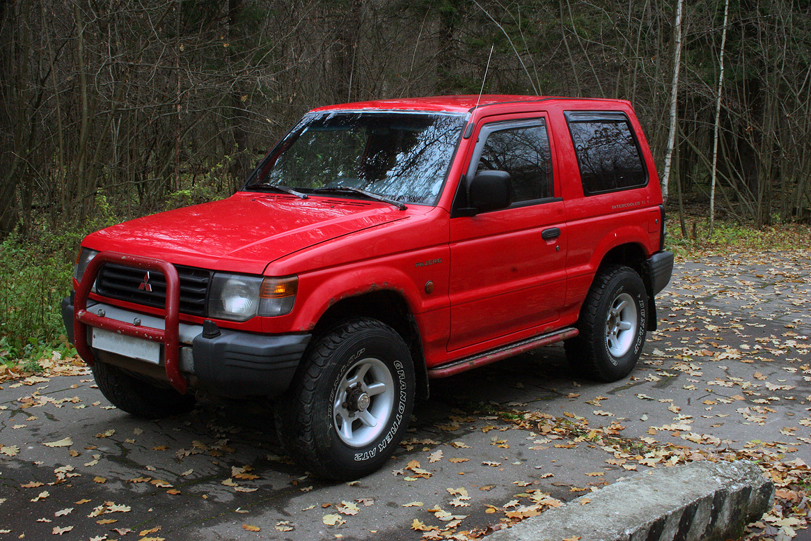

яркая машинка!
проблемы какие?

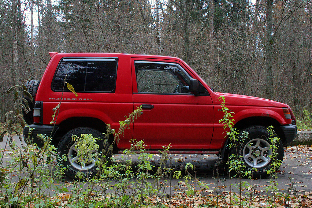

правая передняя арка дрявая? чтот там запачкалось?
машинка на фотках выглядит очень свежо! Удачи и терпения...
если по утрам с заводкой проблемы то 1м делом свечки проверь контрольной лампочкой а потом по азбуке далее аккум,компресия,...
пи.си. Арки не проблема-это болезнь... флекс ,сварка и шкаклёвка делают чюдеса!

Перекрашенная она ?
Смотрите тщательно раму.

да, кузов крашен но местами. на арках "кариес", рама проварена но, появились новые места где нужна сварка ((
короче говоря, по скромным подсчетам, вложить нужно 100-120 т (конструктор для взрослых))

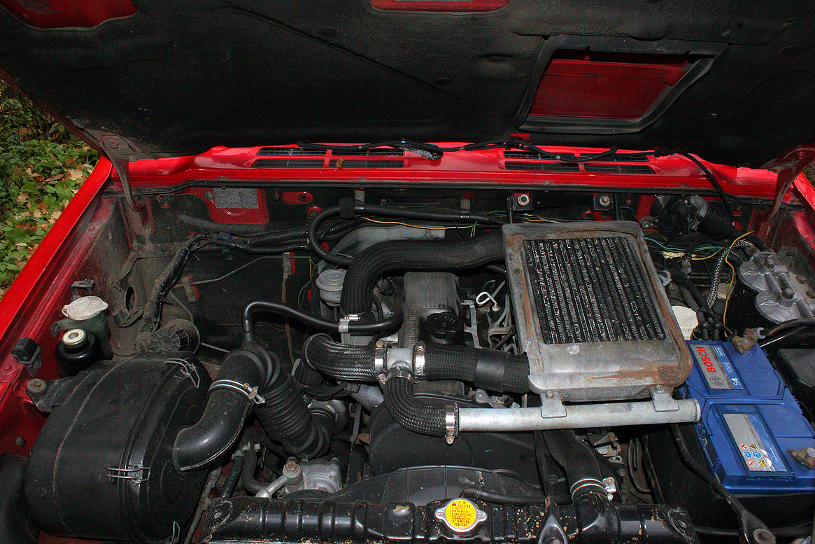

вчера поставил новый АКБ, думал дело в нем (по утрам еле-еле крутит, не хватало буквально пары-тройки хороших оборотов, да и когда постоишь мин. 30 с габаритными огнями, не заводится, точнее заводится но через 10 мин. после первых попыток завести. ) так вот, новый сегодня утром, был как клон старого, еле-еле ::-(:
а на горячую, заводится хорошо. к работе мотора вопросов нет. одним словом, автомобильзагадка )
сейчас у меня несколько вариантов решения
проверить стартер (ТО) если кто подскажет как лучше снять, буду признателен.
проверить провода массы дв. и рамы, как лучше до них добраться? так -же выслушаю советы.

Привет! машинка на вид-класс! стартёр снимал снизу,открутив кардан с одной стороны так немного поудобней.самый гемор с верхним болтом,еле подлез.А так-он на 2 болта крепиться.Кстати-возможно сигналка на себя напругу забирает,были случаи. :*VICTORY*:

Я бы проверил свечи накала. Это первое что приходит на ум (учитывая что на горячую зводится хорошо).
Можно делать два цикла нагрева свечей (не более) и только когда минус 10...помогает.
Фильтры с жидкостями поменять тоже хорошо...

чтоб снять стартер не помешает : вороток, 2 удлинителя по 30 см и если есть "карданчик" и тогда стартер будет у тебя в руках через 5-10минут, далее разборка и чистка!
гдето тут уже описывали такую ситуёвину,да и у меня похожая была-стартер еле еле крутил- разобрал его а там 3 щётки просто залипли,ну и кило пыли внутри... почистил ,подточил наждачкой щёточки,поставил и сполоборота машинка завелась.

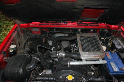

масло не жрет (от замены до замены), когда в пол вдавишь черный дымок идет (говорят топливную систему нужно смотреть) разгонял до 120, набирает живенько и едет уверенно. но чувствую что ему это быстро, думаю в норме 90-100. смотрел турбину (хотя чего смотрел, всё равно не шарю))) на патрубках небольшой налет масла но явных ручьёв нет. в остальном ровно.
а, заметил такую штуку, после запуска через мин 5-7 на холостых работает нормально, но потом срабатывает неизвестная релюшка и начинается вибрация, причем ощущается только в салоне, под капотом как-будто всё нормально.
