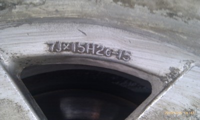

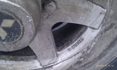

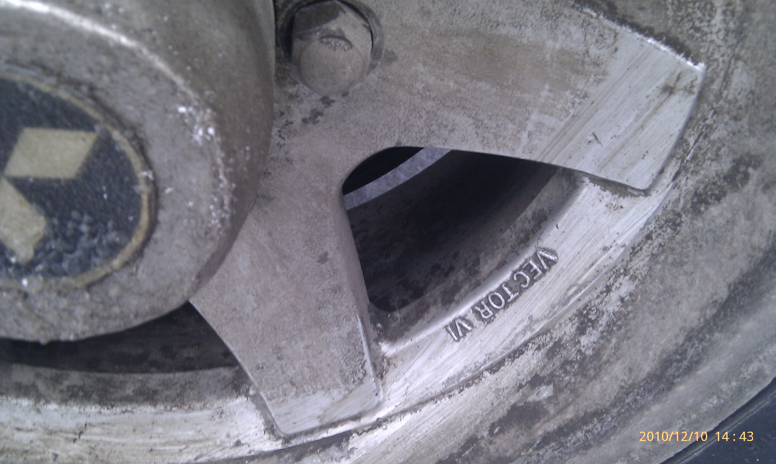

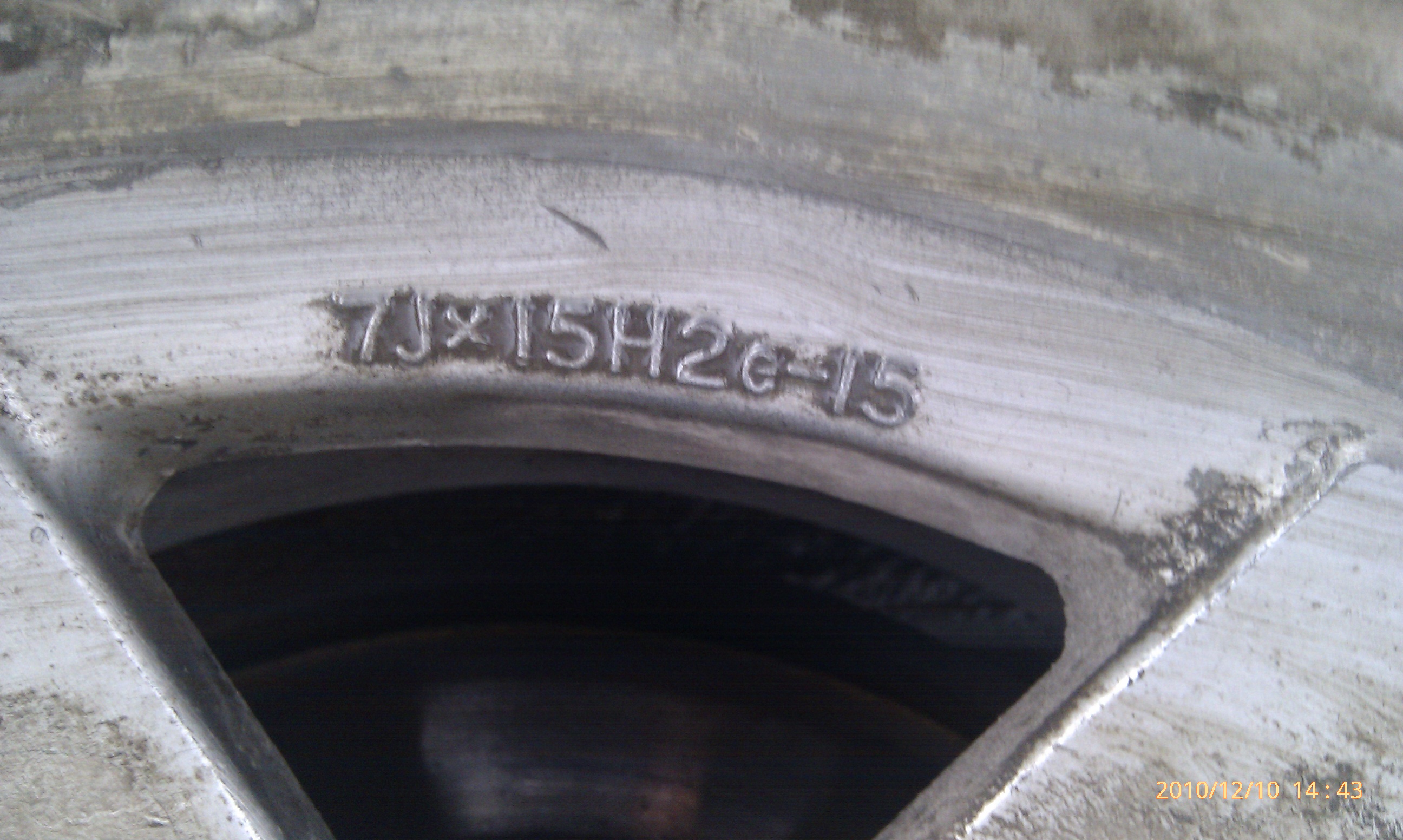

на этот диск резина BF Goodrich AT 33X12.50R15LT 108R
нормально встанет..???

На диск встанет нормально.
Теоретически 7" диск слишком узкий для резины шириной 12.5", но народ ездит нормально. Хуже управляемость на асфальте, зато меньше вероятность разбортироваться при низком давлении.
Но колеса в сборе на Паджеро 2 с 4D56 без лифта не встанут. Передние колеса будут сильно задевать в повороте за арки. Вылет похоже -15.

Возможно не хватит... Если вылет -15, то при повороте колесо сильно смещается назад. Скорее всего придется подрезать подкрылок и брызговик.Sersh писал(а):Спасибо.... завтра лифтую на 4 см .... хватит ??? у меня еще подкрылки стоят ???

Сколько придется резать - сказать не могу. А с меньшим вылетом брать вообще нельзя, иначе данная резина будет цеплять за маятник и сошку.
Вот если взять резину шириной 10.5 или 11.5 и диски с штатным вылетом +10, тогда резать не придется.
