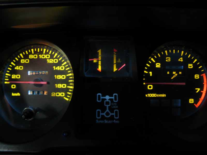

de писал(а):
витал71 писал(а):желтый цвет на приборке это жо..па.. так и кричит ..МНЕ 15 лет ::-D:
Я поставил светодиодные лампочки в приборку, и она из уныло-грязно-желтой стала ярко-желто-лимонной, очень вкусный цвет получился. Еще бы стрелки подсвечивались, и у меня, в принципе, не было бы претензий к приборке.
фотку выложи пожалуйста если не лениво :*THANK*:

Горец писал(а):фотку выложи пожалуйста если не лениво :*THANK*:
Завтра буду в гараже, могу сфоткать, но по опыту, фотик сильно искажает цвета, тем более мелкие яркие вещи на большом темном фоне.

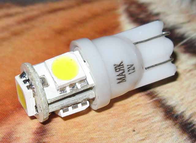

Кстати, русские лампочки отлично работают и стоят в 3 раза дешевле sho-me.

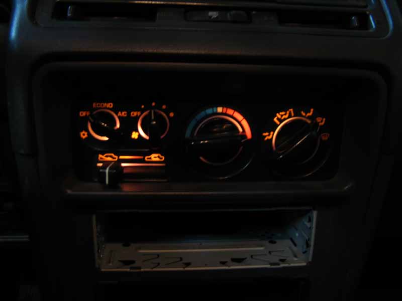

Сделал. Для сравнения блок комфорта, там лампочки стандарт.

de писал(а):Кстати, русские лампочки отлично работают и стоят в 3 раза дешевле sho-me.
МАЯК - это китай...
Кстати у Вас в Ёшке сколько такие стоят?
