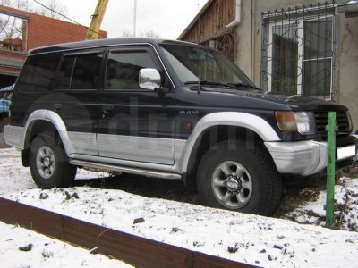

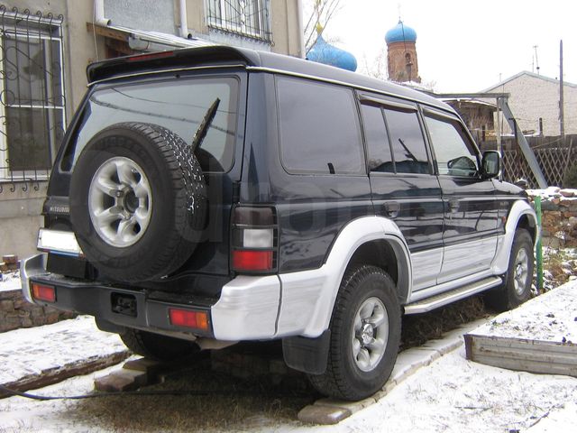

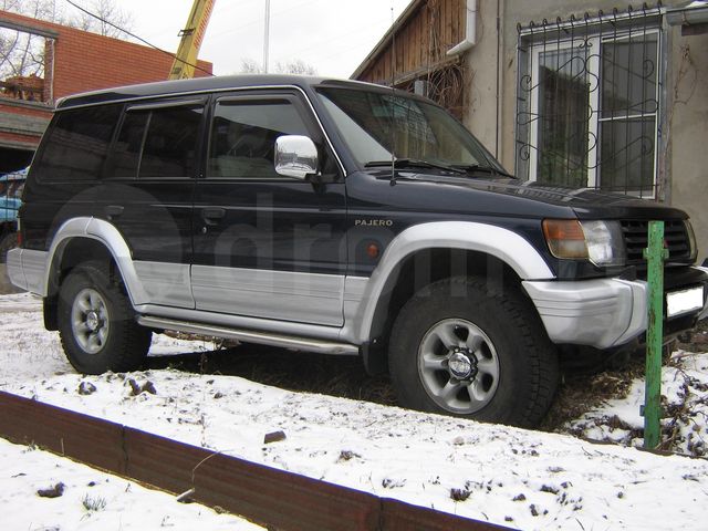

Ну Вот и свершилось.
Стал обладателем PAJERO!!! :*YAHOO*:
3,5 литра европа
Принимаете к себе ??
на 16.12 записался на диагностику посмотрим что выявят
по первому осмотру, дефектов не выявленно, рама можно сказать в идеале, номер читается превосходно
кто скажет на что нужно впервую очередь присматрется

Да все как и на других авто....
Кузов, двигатель, ходовая....
Внешне смотрится машинка гуд...., то что рама в хорошем состоянии гуд вдвойне.
Посмотри салон изнутри.....подними местами коврики и утеплитель...
Машинка то крашенная скорей всего....
Ну и послушай машину на ходу.....не скрипит - трещит...ли где что...
Попробуй разные режимы раздатки ....
Ну и так глазами/руками на яме или подъемнике....(целостность элементов, крепления агрегатов, наличие сварки и т.д.)
На диагностике тебе один хрен сжут что то заменить....и т.д и т.п.....не спеши следовать их рекомендациям....Не забывай, что это их хлеб.
Но бумажки с диагнозом оставь...
Потом отпишись тут...
Зубры форума тебе подскажут по любым вопросам....
Удачи.

Да пластик по кругу весь крашенный, сама машина нет.

Почему такая уверенность, что не крашенный кузов?
Где надпись на борту 3500?

Кузов 100 % не крашен смотрел чел который в этом шарит.
Сказал что 3М отпалирована, в близи всёравно кочки видны.
по поводу надписи, не думаю что они на всех долны быть краской написаны,

с виду - ниччё... :*THUMBS UP*:
загляни в арки передка - болезненное место...

Если он дословно назвал шагрень "кочками", то извини, он весьма далек от вопросов автомалярки.
PS: +100 за отсутствие надписей
PPS: безусловно - главное чтобы краска не отваливалась, так что не надо расстраиваться, что машина крашеная

Кузов наверняка крашенный - надписей сзади нет, а буковки на крылья приклеили, пластик видно что снимали, хром пакета нет, а зеркала хром....
Главное чтобы был покрашен хорошо!

Прошу прощения опечатался не "кочки" а КОЦКИ от камушков.
и ещё вопрос
разве надпись с зади это не наклейка??

Коцки запросто будут, если красили например год назад.
Bondar писал(а):разве надпись с зади это не наклейка??
Наклейка, но убрать ее, не оставив следов, невозможно.

У меня и у моих друзей наклейка. Но она клеится намертво....Отодрать ее можно только с краской.

Лишь бы покрашено было хорошо.
Просто твои слова
кагбэ спровоцировали обсуждение ;) Чел был неправ.
