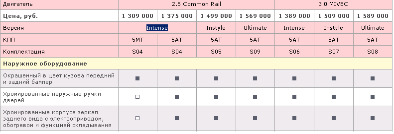

kor.den74,kor.den74 писал(а):Неприятный факт,обнаружил на охоте-дождь,изморось,снег- отсутствие подогрева зеркал.
При покупке обратил внимание дилера ,что нет кнопки вкл.обогрева зеркал.Был ответ-сопряжена с вкл.обогрева заднего стекла.Сейчас разводят руками с 2008 до 2010 в моей компл. был,сейчас нет,продавец умыл руки,типа сами не знали.Короче 12000 зерк. элементы с установкой.
Кто что скажет делать?
А какая у вас комплектация машины?
Ведь только Intense на механике нет обогрева зеркал, у всех остальных есть.
Картинка комплектациями с сайта ниже.
и ссылка http://www.rolf-mitsubishi.ru/auto/paje ... equipment/

Машина, как я понял, MY 2010 минималка с ручкой. В описаловке у ОД нигде не было про подогрев зеркал. Вернее, для всех других были "электрорегулируемые зеркала с обогревом и складыванием", а для минималки - просто "зеркала с электрорегулировкой". Я обращал на это внимание, когда сам выбирал, и даже сюда, вроде писал об этом. Козлы, что сказать
С Лансерами была такая же засада по первости, потом включили в базу, за бесплатно практически. Но поменять уже купленное - не будут. А за свои - дорого
Посмотрел по ASA - вроде как на MY 2010 проводка в дверях на всех одинакова, поэтому есть шанс, что нужно только сами зеркальные элементы с подогревом купить. В любом случае, лучше сначала тестером проверить.
А вот на Л200 там с проводкой что-то не совсем так радужно - много модификаций, видимо, там есть и ручные зеркала, и без стеклоподъемников - поэтому.
В НМПС почти все одинаково в этом плане, и партнамберы одинаковые, т.ч. для начала я бы разобрал дверь и прозвонил разъемы, идущие на зеркала. Мне почему-то кажется, что все там есть, нужны сами элементы.

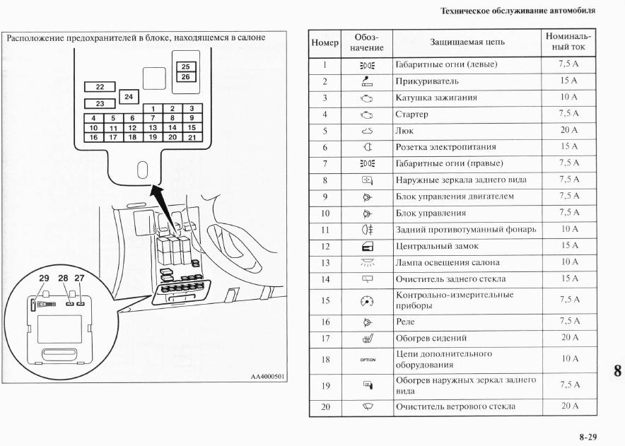

Верно,под уголком разъем,а дальше все,тяните сами-сказали в Таиланде.Еще разводка под высокочастотники там же,которые надо купить и поставить,знать бы заранее.
В колодке был на 7.5А при проверке одного зеркала крякнул сразу,он видимо только рассчитан на эл.регулировку.Анализ показал что на заднее стекло идет 30А и сервисмен предложил поставить 20А развеяв мои сомнения,а не случится ли чего.
Кстати,у кого в штате обогрев,гляньте при случае номинал предохранителя.

Вот я и глянул (номера из юзермануала - посмотри свою книжку):kor.den74 писал(а):Верно,под уголком разъем,а дальше все,тяните сами-сказали в Таиланде.Еще разводка под высокочастотники там же,которые надо купить и поставить,знать бы заранее.
- №19, 7.5 А - Обогрев наружных зеркал заднего вида;
- № 8, 7.5 А - Наружные зеркала заднего вида (по рисунку - регулировка, возможно, и складывание, но не понятно - надо тестером).
Так что надо разобраться - то ли просто коротнули при установке случайно, то ли что еще. Например, складывание не учли или что-то еще.
А обогрев заднего - действительно 30А, так там и площадь-то
ЗЫ Я тебе даже картинку приложил - можешь книжку не смотреть

Действительно цепи регулировки и обогрева разные, по 7.5А,значит должен работать номинал.
Пойду поставлю,проверю как раз дождь лупит.

Да,все работает.
Спасибо.
Спасибо.
