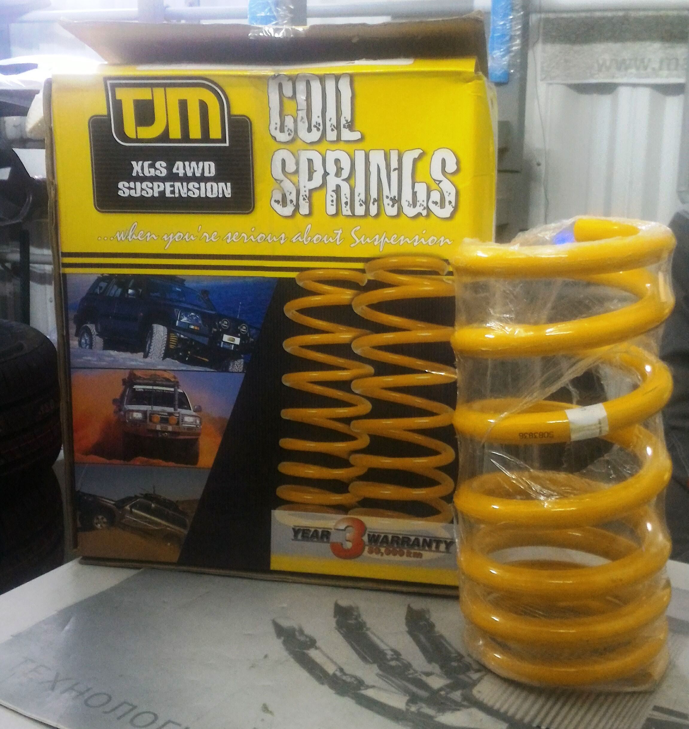

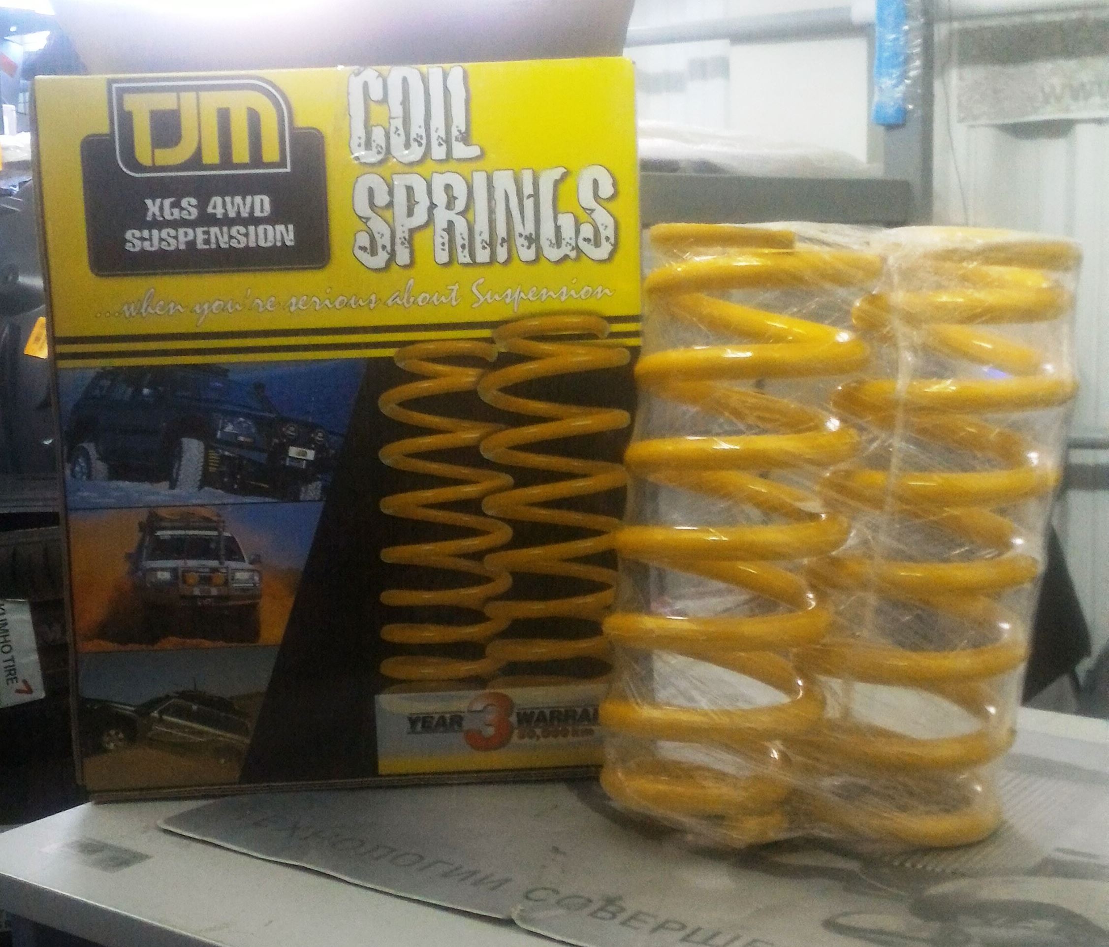

Мне сегодня вот что пришло.....
http://www.tjm.com.au/en-oceania/produc ... series=154
Пока, естественно, ничего не устанавливал, как и у многих сначала придётся решить вопрос закисших развальных болтов. Под данные пружины уже куплены Skorched4´s - http://kyb.ru/product/skorched Вот и напрашивается вопрос, кто знает как такой тандем, TJM+Skorched4´s покажет себя в эксплуатации, хотя я думаю всё будет гуд!? Кстати довольно бюджетный получился комплект, он наверное самый бюджетный из всего более-менее приличного!?
Но мучает один вопрос... Никто не знает размер штатных (оригинальных) пружин? Очень хочется сравнить их с TJM (длина самой пружины, толщина витка, ко-во витков)!
