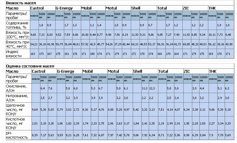

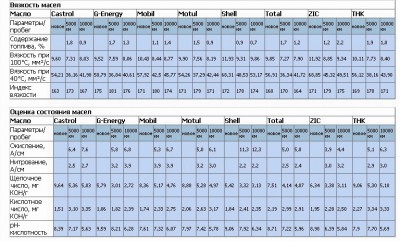

С тем что подделывают согласен, а если масло оригинальное, то большой разницы нет. Смотри ниже табличку результатов тестирования. Что импортный Mobil, Castrol, что итальяно-газпромовское G-energy, не только результаты хим. анализа примерно одинаковые, но по цене особо не отличаются.

Mobil, Castrol, знаю, а что за G-energy? Впервые слышу, никогда не видел.

MufasaPajero88 писал(а):Mobil, Castrol, знаю, а что за G-energy? Впервые слышу, никогда не видел.
Вообще то, если стоит на полке в магазе, такую канистру трудно не заметить.
А, припоминаю. Продавец сказал что G-energy типа совок, и для моей тачки не катит, в смысле – нежелательно.
Вроде бы Италия, а не совок. Счас практически у любого производителя на сайте есть онлайн подбор масла. Вводишь марку авто, год, объём двиг. и выдаёт что можно лить. Или не выдаёт ::-D: А у продавца свой интерес - продать что подороже (он на проценте) или левак, о котором хозяин не знает.
