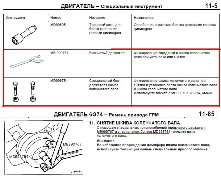

Доброго времени суток всем.
Выручайте! Может есть у кого уже снятый шкив коленвала с бензинового мотора 6G74.
Срочно нужен чертёж данного шкива, для изготовления приспособления (MB990767) дле его фиксации.
На форуме искал не нашел, есть только на дизель но боюсь что шкивы разные. Свой пока не снимал, поэтому померить размеры проблематично.
На всякий случай, VIN моего авто - JMB0RV450XJ000651 , вроде как 6G74(GDI), но по моему шкивы к/в на бензинках 6G** одинаковые.
Если не сложно сделайте пожалуйста чертёжик шкива или просто фото с нанесенными размерами, или если есть возможность чертеж самого приспособления MB990767.
Заранее спасибо...

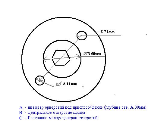

Re: Срочно! Нужен чертёж шкива колевала 6G74
pajero2вод
До выходных скорее всего датерплю.
Размеры нужны шкива, чтоб изготовить приспособу, а какие именно я и сам пока не знаю. Думаю что нужно знать скалько центральная дырка, две дырки под болты в диаметре и на каком растоянии находятся друг от друга. Впринципе думаю что этого достаточно.
За советы всем спасибо...

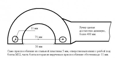

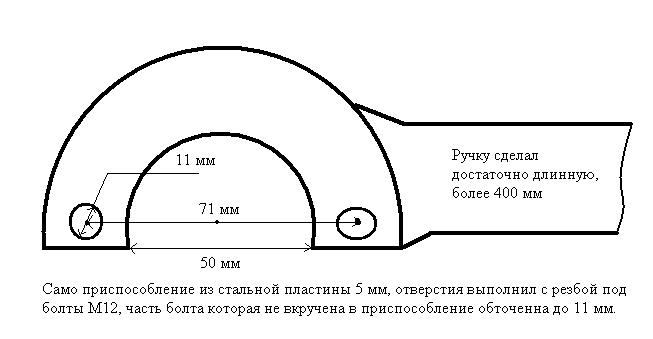

Всем привет.
Сегодня всё удачно отвернул, изготовив запрашиваемое мной приспособление.
На всякий случай выкладываю чертеж (чертеж чисто схематичный, но думаю понятный!).
Я конечно не мастер по чертежам, поэтому за качество исполнения сильно не бейте.
Очень надеюсь что каму нибуть пригодится!!!
Данная приспособа соответствет оригинальной MB990767 и должна подходить на все бензинки 6G7*.
