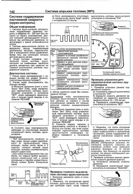

-Лампа круиза должна включаться при работующим двигателе, она означает что система круиза включена (готова для работы).

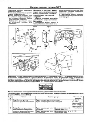

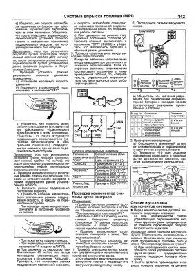

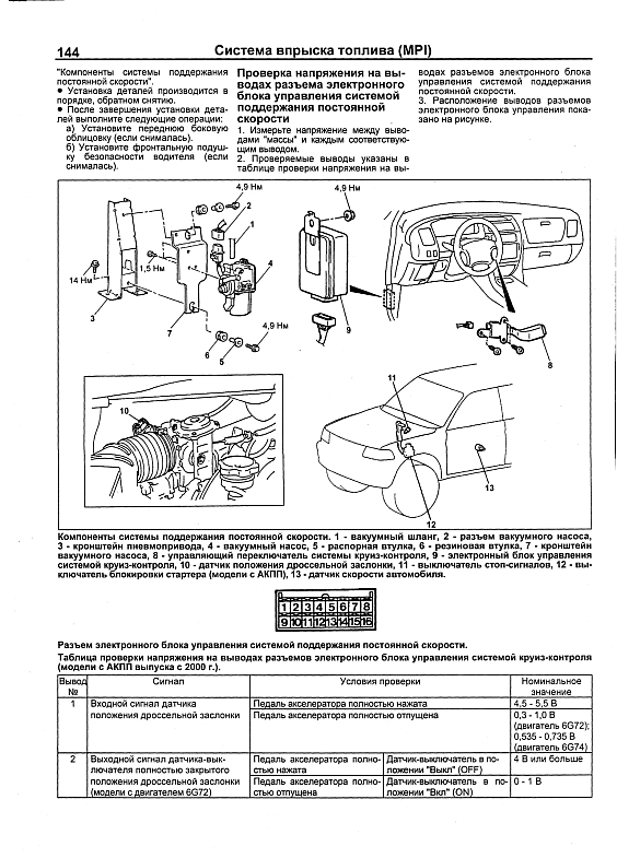

ЗЫ Про "Круиз" : Посмотри первым делом состояние такой резиновой трубочки, идущей от мотора к блоку круиза :;-): , чаще всего в ней проблема. Даже с небольшой дырочкой не включит.

По круизу посмотрю. Только вот знать бы еще где этот блок круиза.

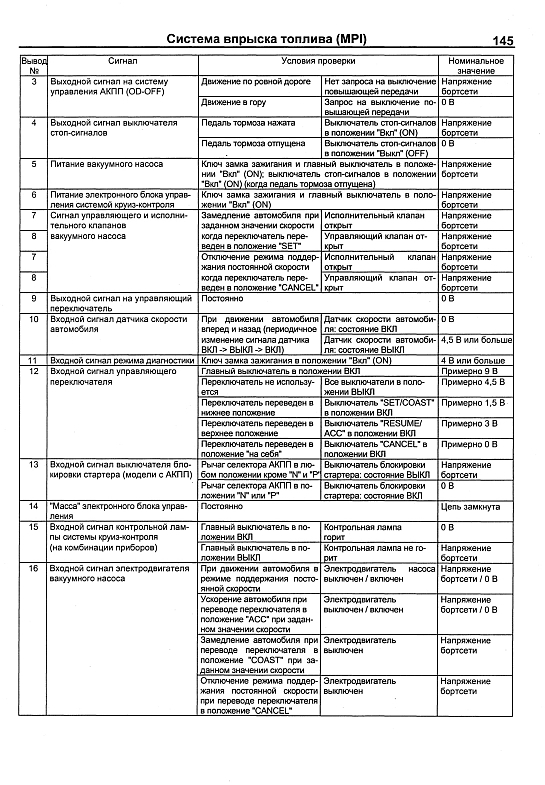

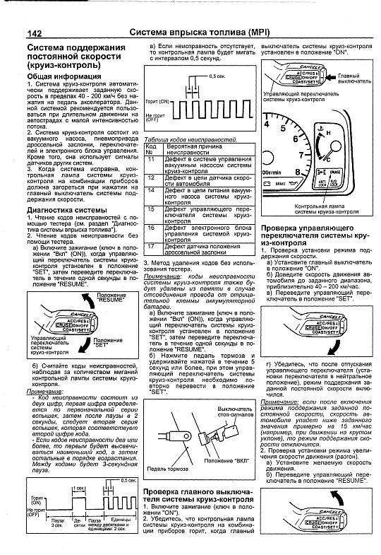

начиная со 142 стр... А ваще, рекомендую букварь энтот закачать, хоть на флешку, хоть в комп, или саму книгу купить..
В кратце, на двигле круглый такой металлический пневмоклапан, от него черная трубочка резиновая уходит в лево, если на мотор смотреть спереди, рядом с блоком АБС (знаешь как выглядит?) есть черненькая такая коробочка, приблизительно такого же размера, это и есть блок круиза. На него и приходит эта трубочка. Резиновая трубка должна быть целой, и надетой плотно. Самое частое, что с ней бывает, банально рвется или трескается от времени, в местах соединения с пневмоклапаном или блоком. Если машина старенькая, лучше её поменять совсем.

по круизу))
нажатием на кнопку сбоку рычажка загорается только лампа круиза на приборной панели.. и все)))
чтобы включить круиз надо нажать рычажок круиза вниз на выбранной скорости (более 40 км) и отпустить газ
далее добавить/убавить скорость так же рычажком вверх или вниз)
