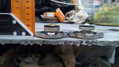

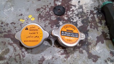

HiTEX писал(а):0.9 Этикетка жёлтая (есть ещё оранжевая, такую не бери)
Доброго дня. Уважаемый HiTEX, не поможете с номерком правильной крышки на 0,9? У меня сейчас стоит оранжевая на 1,1. Давануло радиатор по нижнему бачку. Машинка араб 3.0. В магазе из наличия смогли предложить только крышку Masuma MOX-201, но она чуток повыше штатной оранжевой. По экзисту замены вообще бьются так: на давление 1,1 - высота 20 мм, 0,9 - 24 или 25 мм. Штатная пробка на 1.1 же, значит высота нужна 20 мм? Где-то здесь находил, что подходит крышка Gates RC124, но она 25 мм высотой. Чот совсем запутался.
hc2hunter
Сообщения: 7284
Двигатель:: 6G74 MPI
Откуда: Смоленск
Благодарил (а): 492 раза
Поблагодарили: 468 раз
Re: Крышка радиатора 0,9 или 1.1 Нужен совет
Сообщение hc2hunter »
я в сентябре покупал крышку JAPANPARTS KHC19 на 0.9 за 118р.
отлично работает.
pagerik
Сообщения: 93
Зарегистрирован: 22 авг 2012, 06:29
Двигатель:: 4M41 - был, сейчас 6G72
Мой автомобиль(и):: Pajero IV 2007 3.0 АКПП. Pajero III 3,2 - был
Откуда: Миасс
Откуда: Миасс
Сообщение pagerik »
hc2hunter писал(а):я в сентябре покупал крышку JAPANPARTS KHC19 на 0.9 за 118р.
отлично работает.
По спецификации она идет на 25 мм. Не высоковато?
Вот примеры моих крышек:
1. Слева оригинал оранжевый на 1.1, справа Masuma MOX-201
2. Общий вид:
Может быть кто-то находил например тойотовскую на 0,9? А то как-то не хочется Китай ставить.
И по замене радиатора на какой марке остановиться: SAT, AVA Sakura?
отлично работает.
я просто поделился своим опытом.
по факту моя крышка оказалась 1-в-1 как оригинал. зачем я её менял даже не знаю, просто "яйца чесались". сейчас стоит и работает без проблем.
радиаторы Термал или Сакура вполне хорошие. AVA тоже.
единственное, они бывают разной толщины. на мой взгляд при возможности выбора лучше взять более толстый.
Хороший дешевый аналог - AVA MT2170
Отлично идет Sakura 3321-1050 от P4 3,8 у него толщина сот 24мм (против 16мм для 3.0/3.5).
