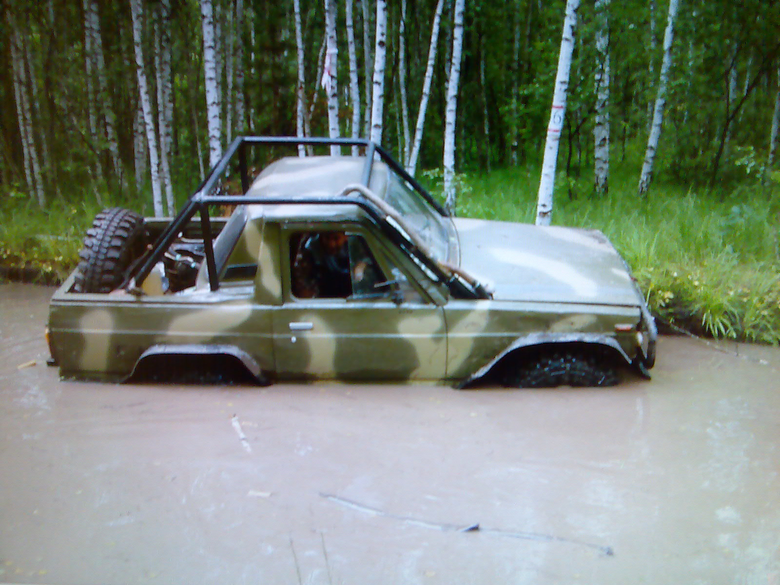

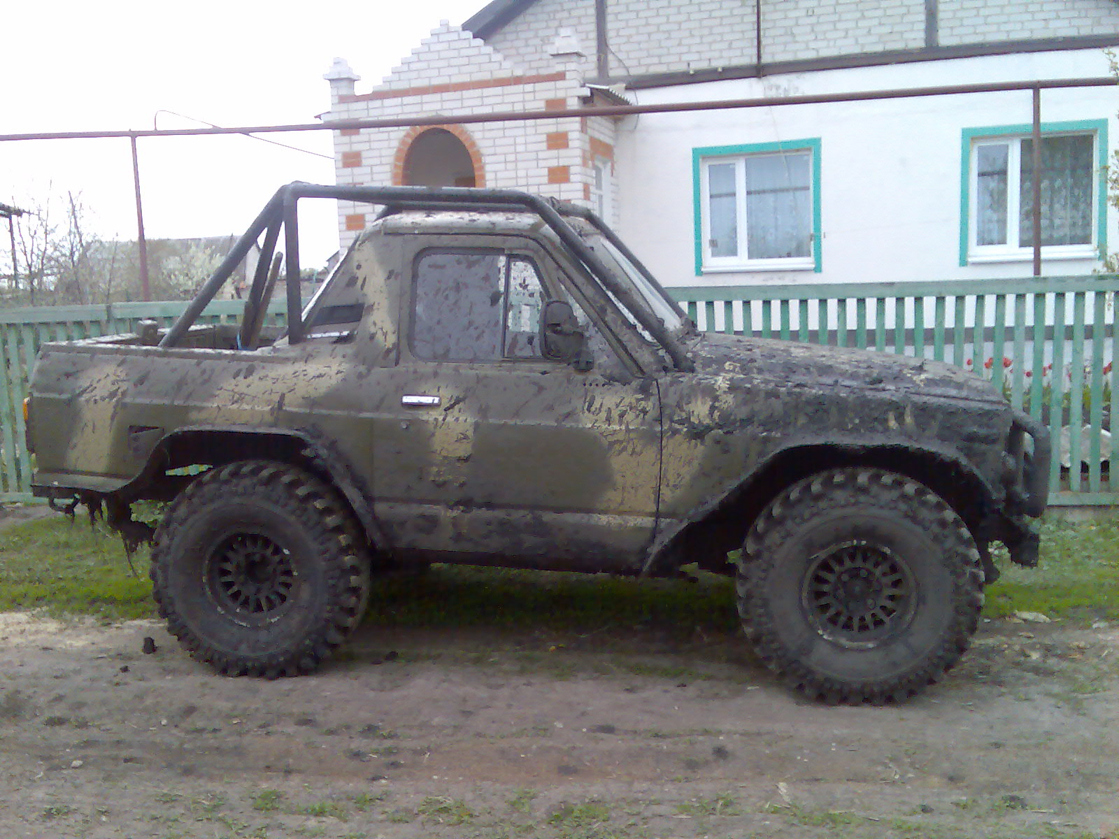

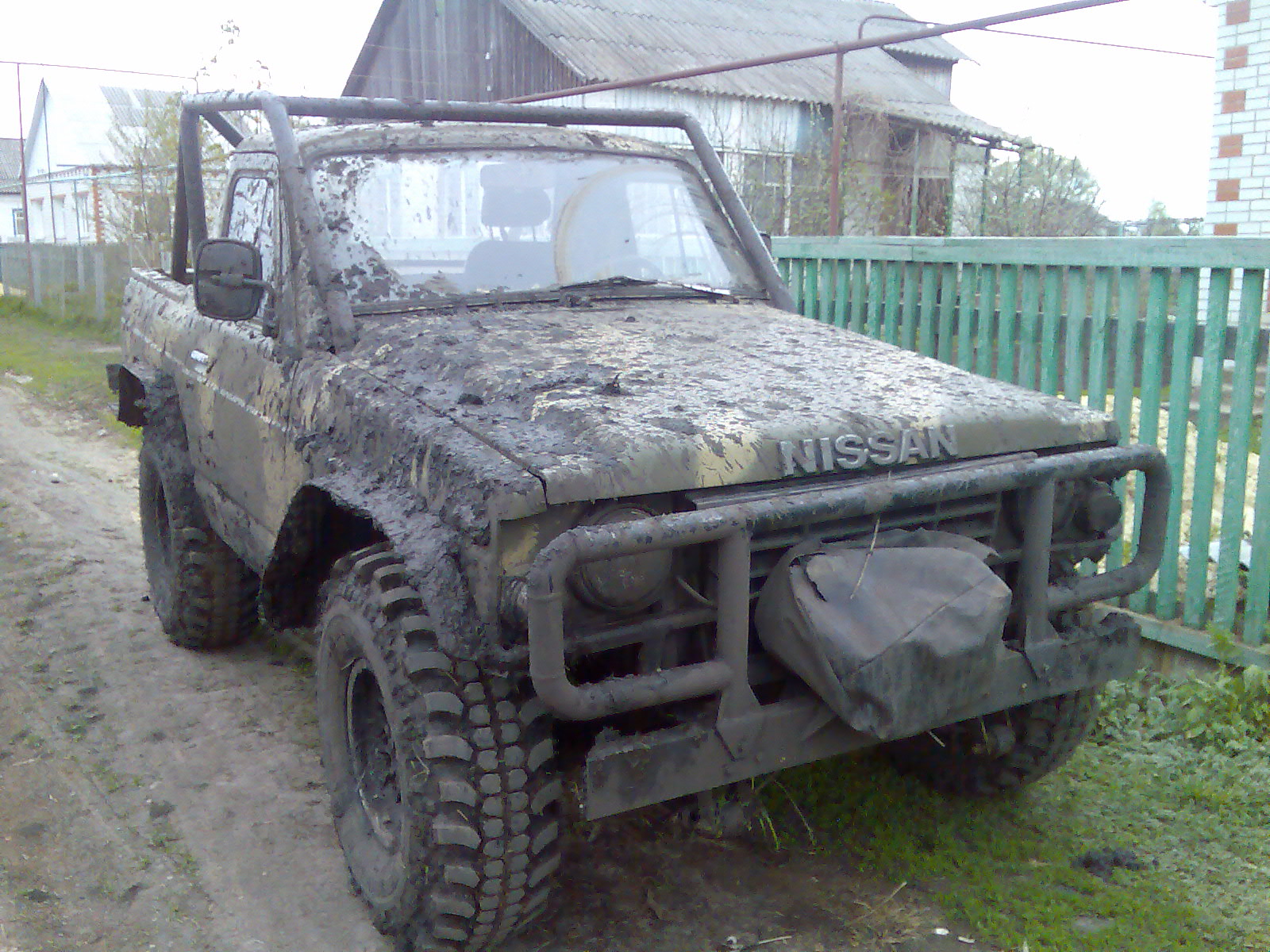

У меня еще есть ниссан патруль старенький на V6 в разбор, может от него что то подойдет. (Бензиновый V6 сожрал)
