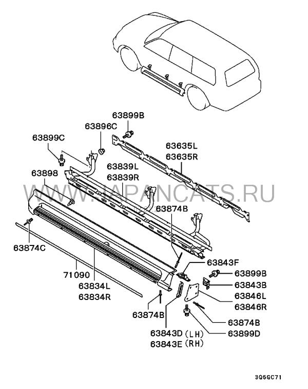

:*THUMBS UP*: :*THUMBS UP*: :*THUMBS UP*: зашибись приёмчик!!! Возьму на вооружение, только подножку подварю к раме, а то болтается она у меня, т.к. подножки эти крепятся к раме всего 3мя болтами М8.
Вроде бы 6-ю болтами и к кузову...
