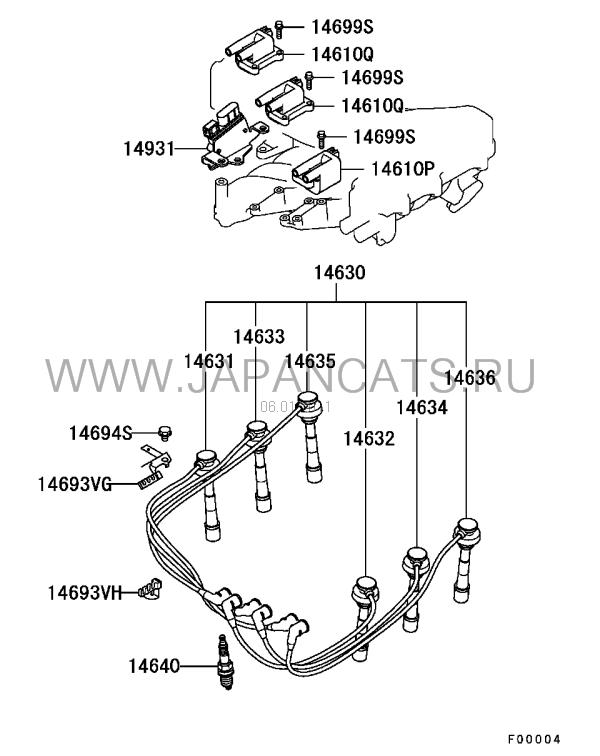

День добрый ПОМОГИТЕЕЕЕ если не внапряг заменил свечи и запутался в порядке целиндров и проводов по монуалу и на колекторе разные вещи и от не правильной работы опять залил свечи Я как ставил уже последняя попытка и по моему правильно со стороны акумулятора порядок отсчета идет с задней стороны матора ( 6-4-2) и с другой стороны (5-3-1) и на катушках справа на лево крайняя там первый провод 6 второй3,средняя катушка первый провод4-второй1,последняя катушка первый провод 2 второй 5 - теперь думаю опять разобрать что ли и как высушить

Вот так это выглядеть будет

14631 - 1й
14632 - 2й
ну и т.д.,
все выше написанное, строго ИМХО, прошу сильно не пинать, владею авто не давно, могу и ошибаться :) но по логике и по каталогу (14631 = MD371451 ПРОВОД ВЫСОКОВОЛЬТНЫЙ НА 1Ю СВЕЧУ ) намекают на то, что я прав. По катушкам все правильно написал

Ничче не понял)))) В общем подключать как на картинке и не забивайте голову! На каждом проводе написан номер свечи)))
