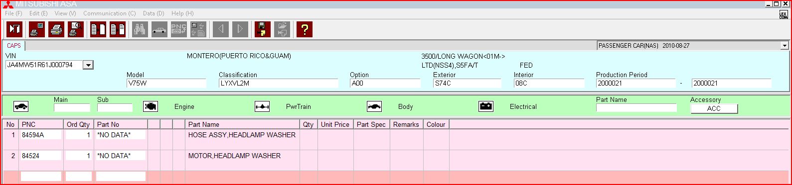

У меня монтеро 3 купил не так давно .. были небольшие косяки почти все исправил ... на бампере стоят омыватели фар но не работают владелец сказал что бампер меняли а их забыли подключить .. это действительно так ?? просто увидел гдето на форуме что у монтер не предусмотрены они ,а посмотрел по экзисту в моей комплектации есть .. так ли это или ошибка ? Комплектация лимитед
вин JA4MW51R61J000794 вот еще схема с экзиста . Спасибо заранее просто голову себе забил снимать бампер или нет ...

по ВИНу ASA говорит, что не было омываетелей фар
Хотя комплектация и лимитед

Все правильно, по вину бъется. Ищи провода и шланги, да подключай))))
ИМХО баловство это, только водички расход увеличишь
У меня при таком же годе выпуска на ЛИМИТЕД :;-): НЕТ омываек, а по экзисту бились омывайки :*VICTORY*:

Странно, по моему авто Exist говорит, что есть омыватель фар. А вот Детали.ру говорят, что нету.
На авто омывателей нет. Нет ни кнопок, ни проводки, ни моторчика. Видимо это глюк Existа.
Летом установил сам. Поставил набор от Скифа для внедорожников.
Плюс от омывателей есть. Чтобы не царапать пластиковое стекло фар, сначала брызнул на него из омывателя, потом аккуратно протёр тряпочкой ::-D:
Да и плохую погоду он стекло очищает. Не полностью, конечно, но грязь сбивает :*VICTORY*:
