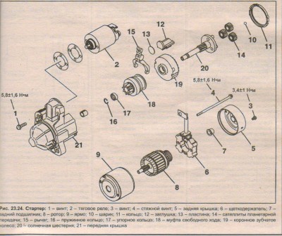

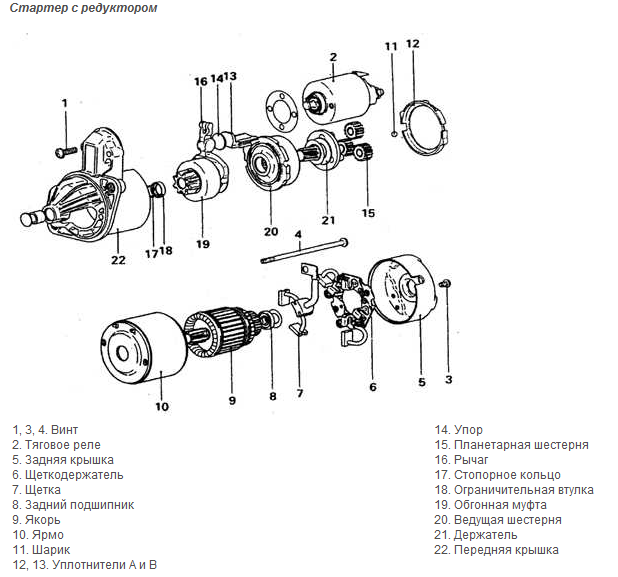

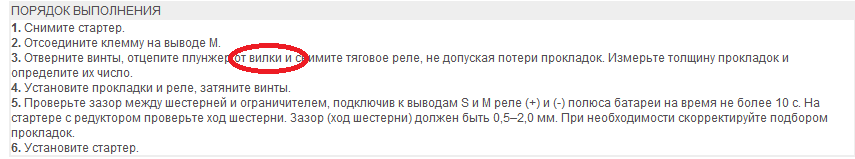

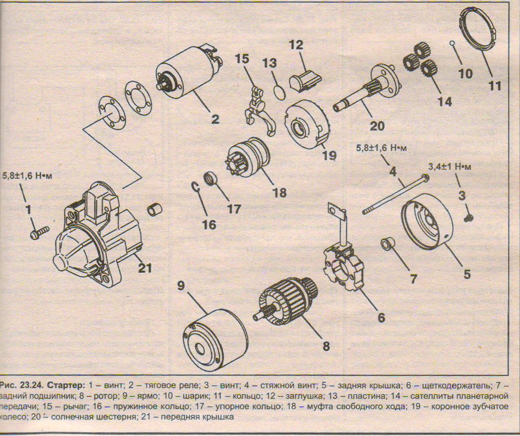

Vitalya-74 писал(а):На наших стартерах нет вилок.
:=-O: Я ф шоке! Вы разбирали сей высокоинтелектуальный прибор? И не нашли там вилку?
Тогда объясните: Нахрена там втягивающие реле, чем оно управляет и посредством чего?
Нет ответа? Так вот на картинке под номером "15" как раз и есть та самая вилка!
VSV1953 сателиты к стати в каком состоянии?

Re: Стартер оригинал или неоригинал
Сообщение HiTEX »
Так у меня и вилка под № 16 идёт, так что по любому опережение присутствует ::-D:
Сообщение Vitalya-74 »
Пардон....бес попутал. ::-[: Не о том думал.. Конечен есть вилка.
