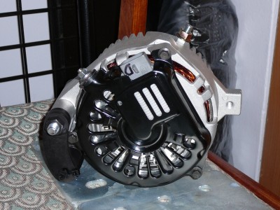

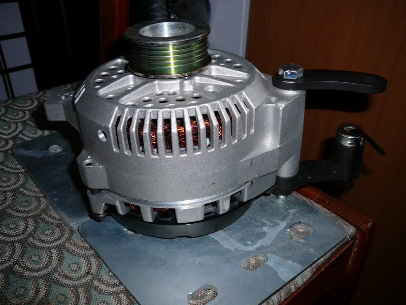

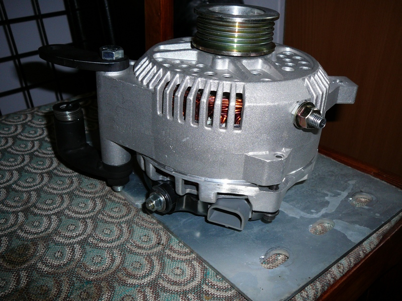

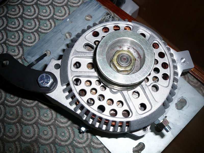

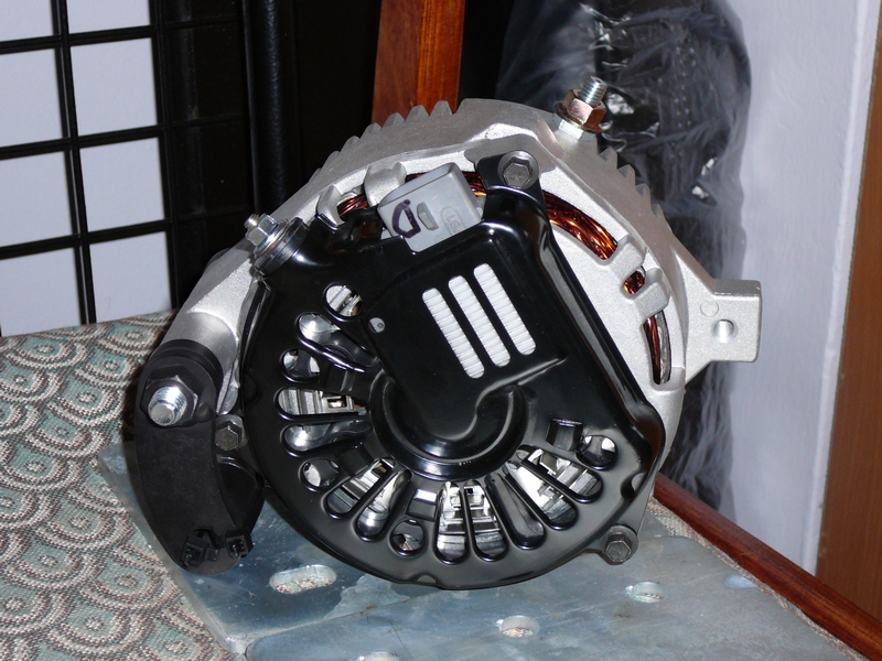

я на МПС буду ставить 240А заказывал у Гриши, если кому надо обращайтесь сандаун.ру ...или пишите на gkashinсобакаmail.ru или sundownrussiaсобакаgmail.com

гена на 240А на МПС

-Дмитрий- писал(а):гена на 240А на МПС
и сколько такая красота стоить будет 240А?
около 20000руб
