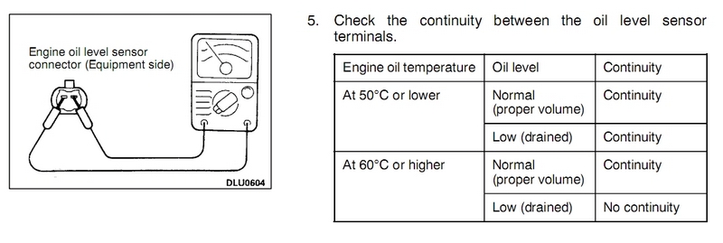

Как ни странно, но показание датчика уровня масла у нас зависит так же и от температуры масла.Палак писал(а): Датчик уровня помучаю попозже.
Когда узнал, долго чесал затылок - зачем?
Перешлю тебе в личку инструкцию по описанию как он работает и как проверить.
Инструкция правда на англ., но думаю разберешься.

Датчик уровня масла от температуры зависит у всех.mehanik писал(а):у меня , лампочка- уровень, стрелочка- давление, от температуры не зависит, ни чего не колхозил
Внутри датчика кроме механизма измерения уровня масла (поплавок) есть термостат, который выключает датчик пока масло не прогреется до 50-60 градусов Цельсия.
