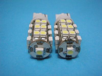

хорошо что на П3 таких заморочек уже нет - засунул в габарит вот такие лампусички - теперь ни чем от ксенона не отличается..
цена кстати 3 $ за пару !!!

Я на свой П-II такие поставил (диодов только чуть поменьше) и где там двухнитиевые лампы не видел...
Мож народ имел ввиду задние? Там - да! Стоп/габарит.
