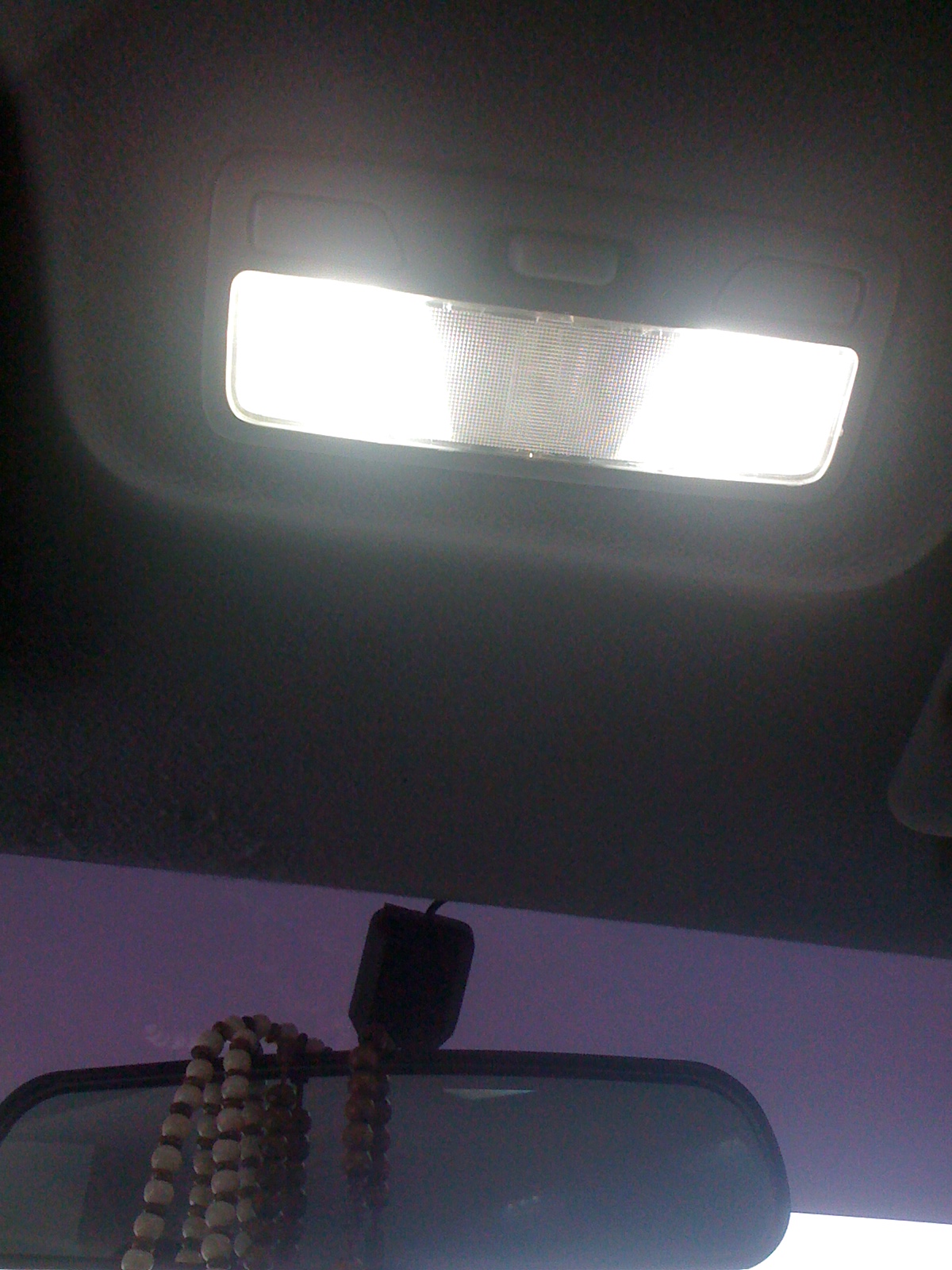

Люстра
Люстра

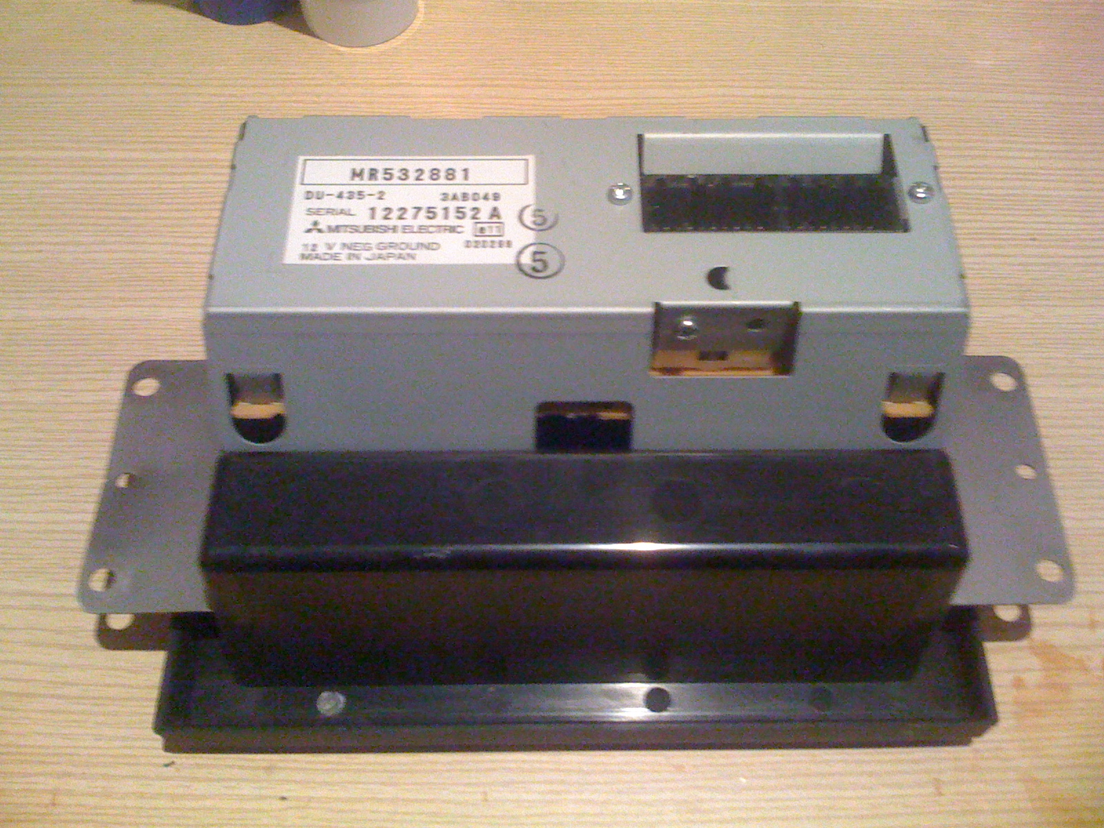

это компьютер снял
это компьютер снял

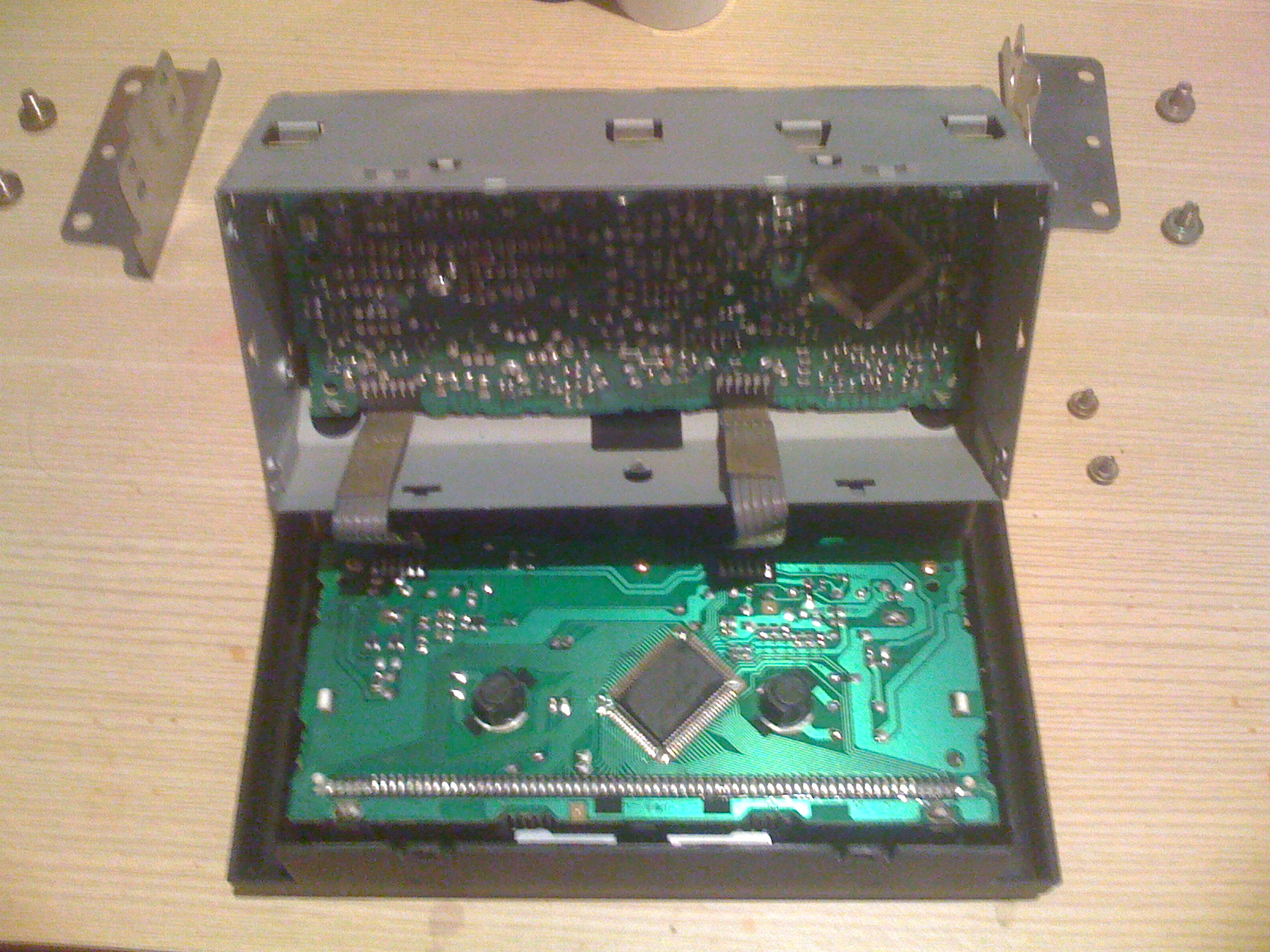

вот тот же компьютер в разобраном состоянии.. по центру видно 2 лампочки,которые я заменил на диоды (главное диоды брать которые рассеяный луч дают)

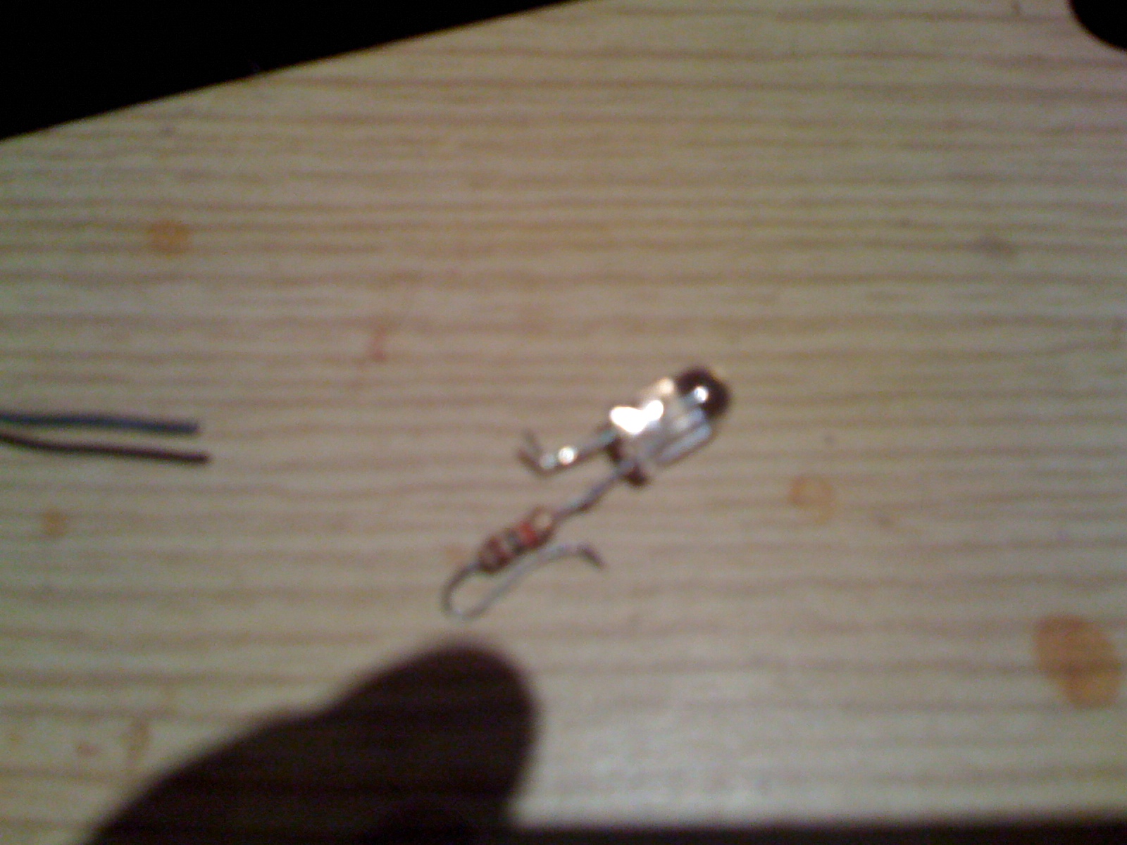

(извините за качество), но вот сам диод с резистором .  ФОТО ДАЮ ДЛЯ ПРИМЕРА !!! ТАКИЕ КАК НА ФОТО НЕ СТАВЬТЕ !!! Использовать надо лампочки с ТУПЫМ НОСОМ , т.к. такой пробивает луч через мониторчик ! ( лично спалился на этом- пришлось переделывать)

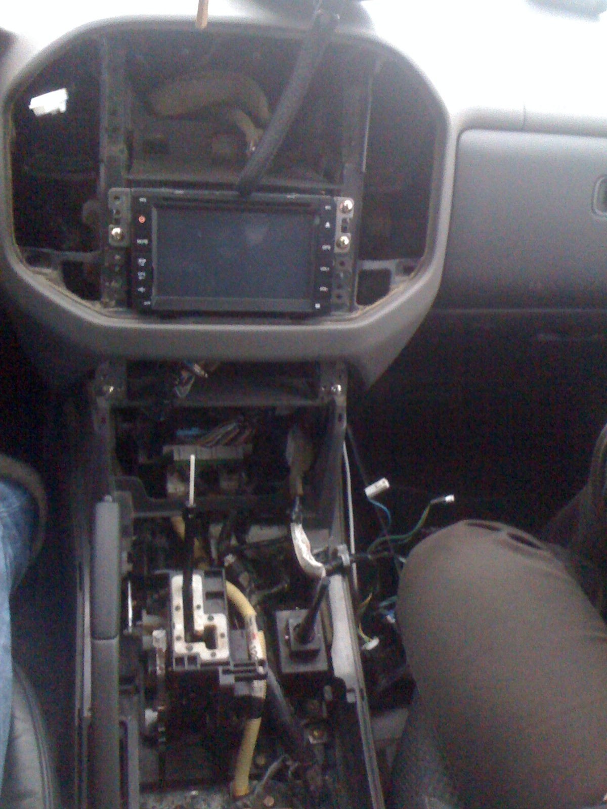

в общем заг за шагом - и разобрал весь салон :))
